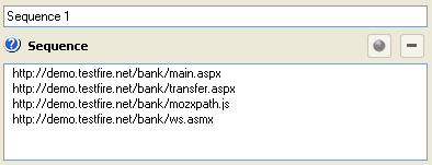

    此时在序列窗格(右上方)中会显示序列。序列按以下顺序自动命名:“序列 1”、“序列 2”等,但您可以在名称字段(顶部)输入名称来重命名。
    样本序列
