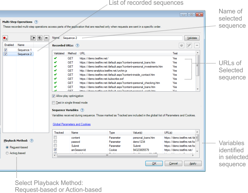

マルチステップ操作
「構成」ダイアログ・ボックスの「マルチステップ操作」ビューは、リンクを特定の順序でクリックすることによってのみ到達できるサイトの部分をテストするためのビューです。
このビューは、特定の順序で要求を送信する場合のみアプリケーションの一部に到達できるときに使用されます。

| 設定 | 詳細 |
レコード |
クリックして新規シーケンスを記録します。 アプリケーションについては、次を参照してください。 ブラウザーの使用 Web サービスについては、次を参照してください。 外部クライアントの使用 |
シーケンスを別のスキャンで使用するため (SEQ ファイルとして) エクスポートします。別のスキャンからエクスポートされたシーケンス (SEQ ファイル) をインポートします。現在のスキャンから選択したシーケンスを削除します。 |
再生方法 |
マルチステップ操作を記録する場合、AppScan によりアクションと要求の両方が記録されます。アクションと要求のどちらをスキャンで使用するかを選択できます。
注: 組み込みのブラウザー以外のブラウザーを使用するようにスキャンが構成されている (「ツール」 > 「オプション」 > 「外部ブラウザーの使用」) 場合は、常に要求ベースの再生が使用されます。 注: アクション・ベースの再生のサポートが行われていなかった AppScan バージョンで記録されたシーケンスをロードする場合、アクション・ベースの再生が選択されていてもそのシーケンスに対しては要求ベースの再生が選択されます。 |
シーケンス名 (Sequence Name) |
シーケンスのリストで選択されているシーケンスの名前です。 それぞれの名前の隣のチェック・ボックスは、このスキャンに対してそのシーケンスが有効であるかどうかを示します。 |
シーケンス |
選択されたシーケンスのリンクを表示します。
再生最適化を許可する |
(要求ベースの再生のみ) これが選択されている場合 (デフォルト)、AppScan® は、不要な再生を回避することにより、スキャン時間を最適化しようとします。この設定は、再生の最適化が原因で、AppScan® でアプリケーションの一部がなくなったことが検出されない限り、無効にしないでください。 |
シングル・スレッド・モードでのテスト |
AppScan® は、複数の要求が、その間にシーケンスの再生を必要としない場合、それらを同時に送信する可能性があります。この結果、アプリケーションの一部がなくなった場合は、このチェック・ボックスを選択してください。 |
シーケンス変数 |
シーケンスの記録中に受信した変数をリストし、AppScan® が決定した追跡する必要がある変数を示します。これらはセッション ID または他の変数である可能性があります。このリスト内の変数の状況を変更して、AppScan® がそれらの変数を処理する方法を改善することができます (詳しくは、シーケンス変数 を参照)。 |
