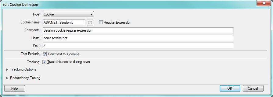

Type |
Sélectionnez un type de paramètre dans la liste déroulante : Paramètre : tous les paramètres correspondant à ce nom sont inclus dans la définition. Cookie : tous les cookies correspondant à ce nom sont inclus dans la définition. Paramètre personnalisé : il s'agit d'un paramètre personnalisé (sélectionnez l'un des paramètres personnalisés dans la liste déroulante Nom). En-tête : tous les en-têtes correspondant à ce nom sont inclus dans la définition. |
Nom |
Nom du paramètre ou du cookie. Cochez la case adjacente si le nom que vous entrez est une expression régulière. Si vous avez effectué cette opération, vous pouvez aussi ouvrir l'outil Expression Test PowerTool : pour ce faire, cliquez sur Pour plus de détails, voir Noms des paramètres. |
Commentaires |
Vous pouvez éventuellement ajouter dans cette zone un commentaire sur le paramètre pour votre propre référence. |
Hôtes |
Si un hôte est spécifié : utilisez ce paramètre uniquement pour l'hôte spécifié. S'il est vide : utilisez cet ID session pour tous les hôtes. |
Chemin |
Si l'application fournit des cookies de même nom à partir de différents composants de l'application, vous pouvez les différencier en définissant le chemin d'accès à chacun d'eux. Si vous indiquez un blanc ou /, toutes les occurrences du cookie seront incluses. |
Exclusion de test |
Cochez cette case uniquement si vous êtes sûr de ne pas vouloir que AppScan® teste ce paramètre. |
Suivi |
Ce paramètre indique à AppScan® que ce paramètre ou cet ID session doit être mis à jour lors de l'examen chaque fois qu'une nouvelle valeur est définie par l'application, de sorte qu'un cookie/paramètre valide soit toujours envoyé à l'application. |
Options de suivi… |
(Cliquez sur le lien pour ouvrir cette section supplémentaire de la boîte de dialogue.) Ces options vous permettent d'affiner le mode de traitement du paramètre ou cookie qui fait l'objet d'un suivi. Type de suivi
Envoyer un cookie sur toutes les demandes : lorsque ce paramètre est sélectionné, le cookie est inclus dans toutes les demandes, même si cela n'est pas indiqué explicitement par l'application. Traiter comme groupe : si le nom de cookie est une expression régulière, indiquez si les autres noms de cookie qui correspondent à l'expression régulière doivent être traités en tant que groupe (et par conséquent, si une mise à jour du nom et de la valeur doit être effectuée en cas de modifications) ou en tant que cookies distincts. Schéma de réponse : en règle générale, AppScan® met à jour les valeurs de paramètre ou de cookie en fonction du contenu de liens extrait de la réponse (paramètres) ou de l'en-tête de cookie (cookies). Si AppScan® ne peut pas extraire la valeur sans aide, vous pouvez indiquer l'expression régulière dont AppScan® pourra se servir pour extraire la valeur de la réponse brute. L'expression régulière doit contenir au moins un groupe, et AppScan® peut extraire la première correspondance.
Réglage de la redondance... |
(Cliquez sur le lien pour ouvrir cette section supplémentaire de la boîte de dialogue.) Ces quatre cases à cocher permettent de régler de façon précise de quelle manière AppScan® est associé aux modifications apportées au paramètre (ou son existence même) lors des étapes d'exploration et de test de l'examen. Voir Réglage de la redondance |
