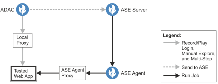

Figure 1. Les deux proxys peuvent être configurés dans cette boîte de dialogue.
Affiche le proxy local, qui connecte ADAC au site permettant la configuration de Connexion, Exploration manuelle et Opération en plusieurs étapes, ainsi que le proxy agent ASE, qui connecte l'agent ASE au site lors de l'exécution du travail.

Si ADAC ou l'agent ASE utilise un proxy pour accéder à votre application, configurez-les ici. Les paramètres de proxy Internet Explorer sont utilisés par défaut. Le premier onglet Proxy (Local) est dédié aux paramètres de proxy ADAC, le second onglet (Agent ASE) est dédié aux paramètres de proxy de l'agent ASE (voir l'illustration ci-dessus).
