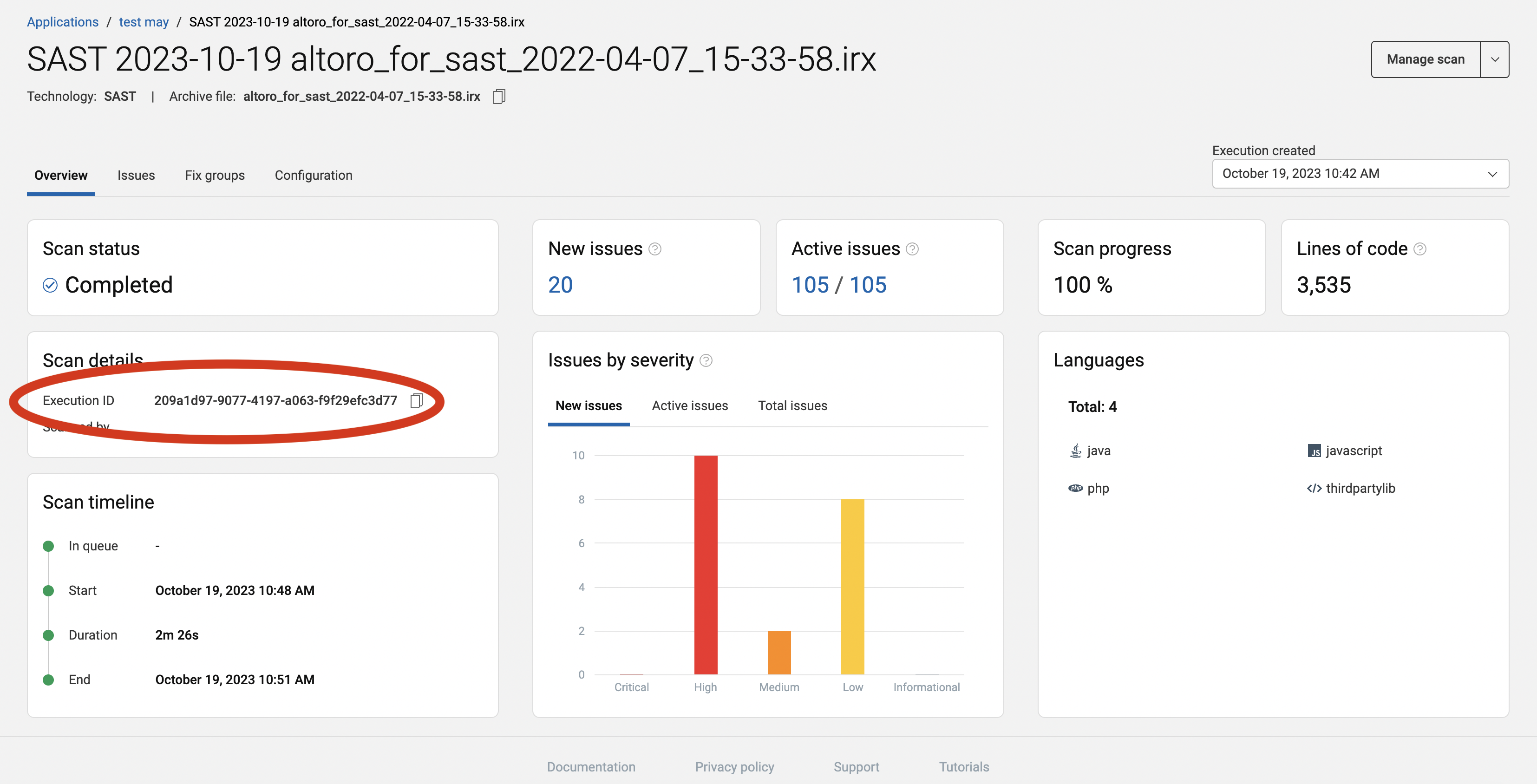

重要: 請記下掃描 ID 和執行 ID:
  • 掃描 ID 是 URL 的一部分。請在 /scans/ 之後尋找字元字串。例如,在下列 URL 中,掃描 ID 為 6ecf4111-adf9-47a8-852b-625ff4c954ef
    < ASCP service URL>/70f7db22-1bea-4f55-babc-5668f1f723f4/scans/6ecf4111-adf9-47a8-852b-625ff4c954ef/scanOverview
  • 執行 ID 會列在「掃描詳細資料」下的「概覽」標籤。

    1. 在掃描頁面(「應用程式」 > 「應用程式」 > 「檢視所有掃描 > (掃描名稱)」「掃描 > (掃描名稱)」)上,複製列在「掃描詳細資料」下的執行 ID
