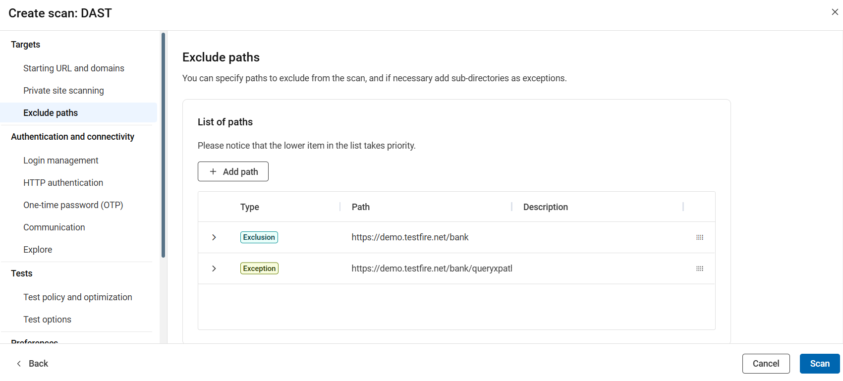

  4. 目標:排除路徑
    從掃描中排除應用程式中的特定路徑。您可以將 URL(完整路徑,可包括查詢)或「正規表示式」新增到排除的路徑清單中,來過濾自動「探索」階段的範圍。執行這個動作的可能原因如下:
    • 因為它們仍在開發中,您知道它們有問題,不想立即掃描它們
    • 因為您知道它們沒有問題,且您要縮短掃描時間
    • 將掃描限制於應用程式的特定部分,以縮短掃描時間
    您也可以併入要掃描的特定路徑,做為排除的路徑的一個例外。
    顯示新增一個排除項目與一個例外的配置
    設定
    選項
    + 新增路徑
    在清單下方顯示選項以將路徑做為排除項目或例外新增至掃描。
    排除項目 從掃描中排除列出的路徑。任何鏈結,只要符合配置排除的路徑,便會從掃描中過濾掉。
    • 路徑:輸入路徑或正規表示式。如果路徑是正規表示式,請選取 RegEx 切換按鈕。
    • 說明(選用):新增將顯示在「排除路徑」清單中的說明。
    • 排除項目:選取圓鈕以新增排除項目,然後按一下「新增」。除非您定義任何例外,否則將會從掃描中排除列出的路徑及其子目錄。
    例外 用來併入清單的較高位置已排除之路徑內的特定目錄或檔案。
    • 例外:選取圓鈕以將例外新增至清單的較高位置已排除之路徑內的特定目錄,然後按一下「新增」。列出的路徑將併入掃描中。請注意,「例外」必須在「排除項目」之下,才會生效。
    註:
    • 只有在您要併入已排除之路徑內的目錄或檔案時,才需要使用「例外」。例如,如果您已排除 https://demo.testfire.net/bank,您可以新增 https://demo.testfire.net/bank/queryxpath.jsp 作為清單中較低位置的「併入項目」,以便將這個子目錄併入掃描中。
    • 如果您將「排除項目」新增到掃描的「探索」和「測試」階段之間,即使已探索過排除的路徑,AppScan® 也不會測試這些路徑。
    • 如果清單中兩個項目之間有衝突,較低的項目優先。按一下清單中的項目並拖曳,即可上下移動項目,並視需要調整項目的順序。
