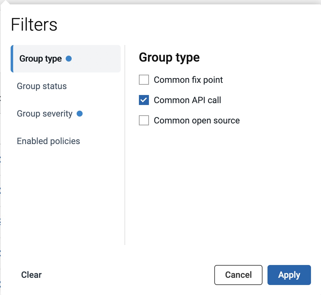

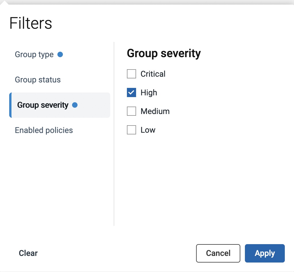

過濾
過濾按鈕可讓您將過濾器組合套用至清單。選項為「群組類型」、「群組狀態」、「群組嚴重性」和「已啟用的原則」。若未套用任何過濾器,則會顯示所有問題,但若選取一個勾選框時,只會顯示特定問題。
例如,在下方的擷取畫面中,會套用多個過濾器:
  • 群組類型 = 常見 API 呼叫
  • 群組嚴重性 = 高
包含選項的過濾器會以藍色圓圈標示。過濾的清單只會顯示符合這兩個過濾器的問題。
