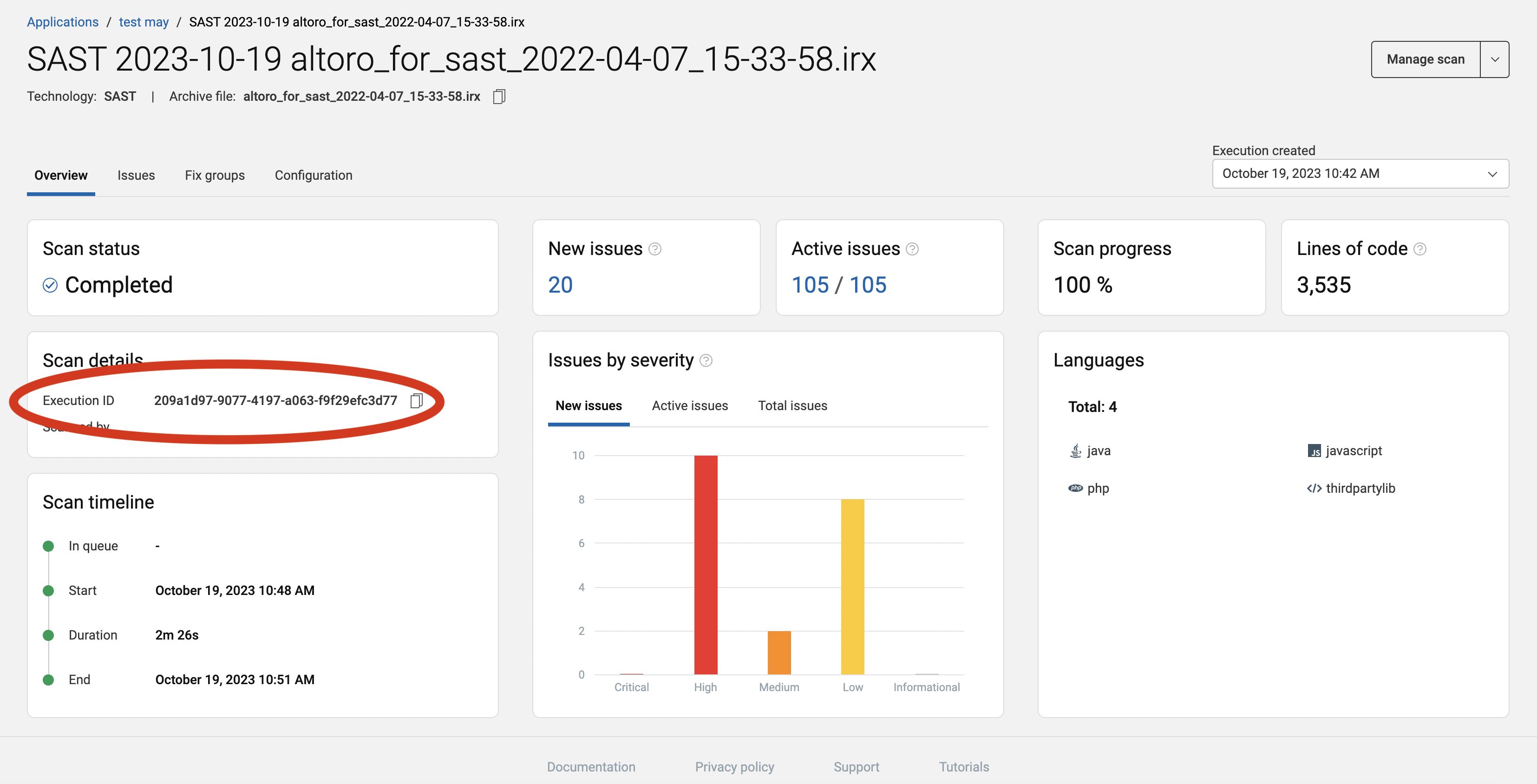

重要: 记下扫描标识和执行标识:
  • 扫描标识是 URL 的一部分。查找 /scans/ 后的字符串。例如,在以下 URL 中,扫描标识为 6ecf4111-adf9-47a8-852b-625ff4c954ef
    < ASCP service URL>/70f7db22-1bea-4f55-babc-5668f1f723f4/scans/6ecf4111-adf9-47a8-852b-625ff4c954ef/scanOverview
  • 执行标识列在概述选项卡的扫描详细信息下。

    1. 在扫描页面(应用程序 > 应用程序 > 查看所有扫描 > (扫描名称)扫描 > (扫描名称))中,复制扫描详细信息下列出的执行标识
    2. 在扫描页面的右上角,选择管理扫描 > 下载日志
