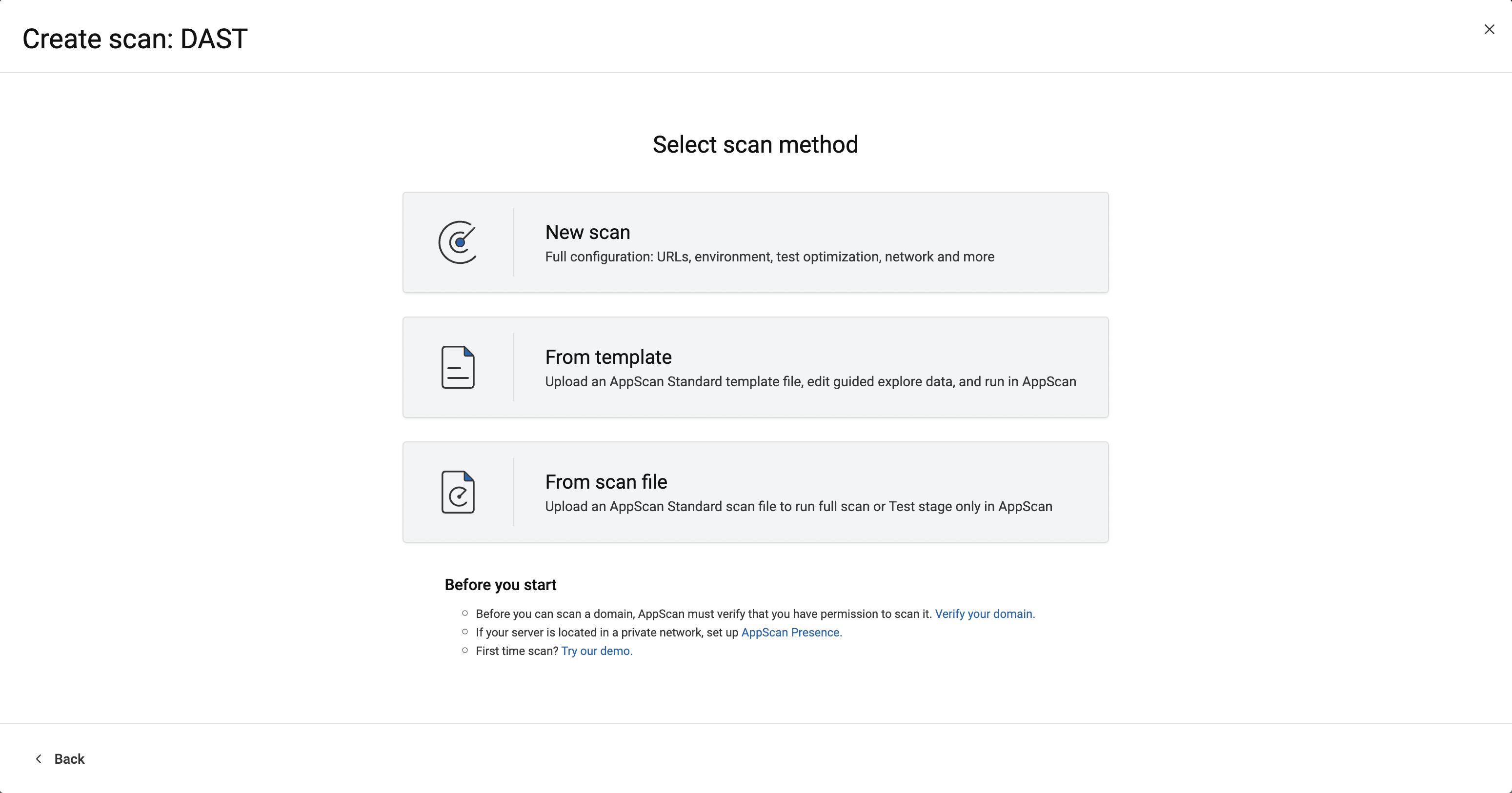

DAST 扫描向导提供了以下方法:
选项 描述
选择扫描方法
扫描 Web 应用程序 使用 AppScan 360° 向导选项配置并运行扫描。
  • 如果需要,上载登录过程的记录。
  • 上载流量文件 (DAST.CONFIG) ,以确保覆盖应用程序的特定部分。
创建 Web 应用程序扫描(完整配置)
从文件扫描
从模板 如果您具有 AppScan Standard 模板 (SCANT) 文件,那么可以将它用作 AppScan 360° 扫描的配置。这使您能够从 AppScan Standard 中提供的所有配置选项中获益。AppScan Standard 模板还包括登录记录和多步骤配置。
该模板不包括手动探索,但您可以上载流量记录 (DAST.CONFIG file),以确保覆盖应用程序的特定部分。
根据模板文件创建新扫描
从扫描文件 如果您具有 AppScan Standard 扫描 (SCAN) 文件,那么可以将它用作 AppScan 360° 扫描的配置。
该扫描文件包括手动探索、多步骤操作和 Web API 文件,例如保存在 SCAN 文件中的 Postman 集合。
您可以运行完整扫描或使用文件中的现有探索日期并仅运行扫描的测试阶段。
根据扫描文件创建新扫描
