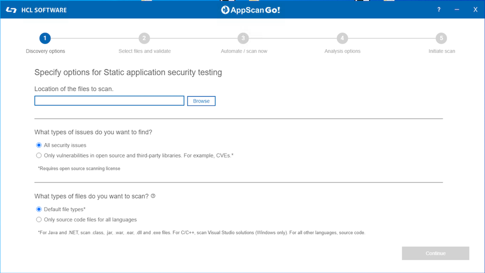

  2. 指定要扫描的文件的位置。浏览到包含要扫描文件的文件夹,然后单击选择文件夹
    AppScan Go! 允许您仅选择文件夹。
  3. 选择要查找的问题类型和要扫描的文件类型,然后单击继续
    您可以选择扫描所有文件类型的所有安全问题,或者根据开放式源代码扫描和/或仅源代码扫描来改变扫描。

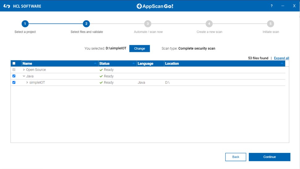

  4. AppScan Go! 从选定的文件夹中检索适当的文件并列出它们以供查看。查看、选择或取消选择文件,然后单击继续
    AppScan 360° 将扫描配置文件 (appscan-config.xml) 保存到内含要您要扫描的文件的文件夹中。您可以在此时退出实用程序,稍后再取用,或者登录 AppScan 360° 服务并立即配置并运行扫描。

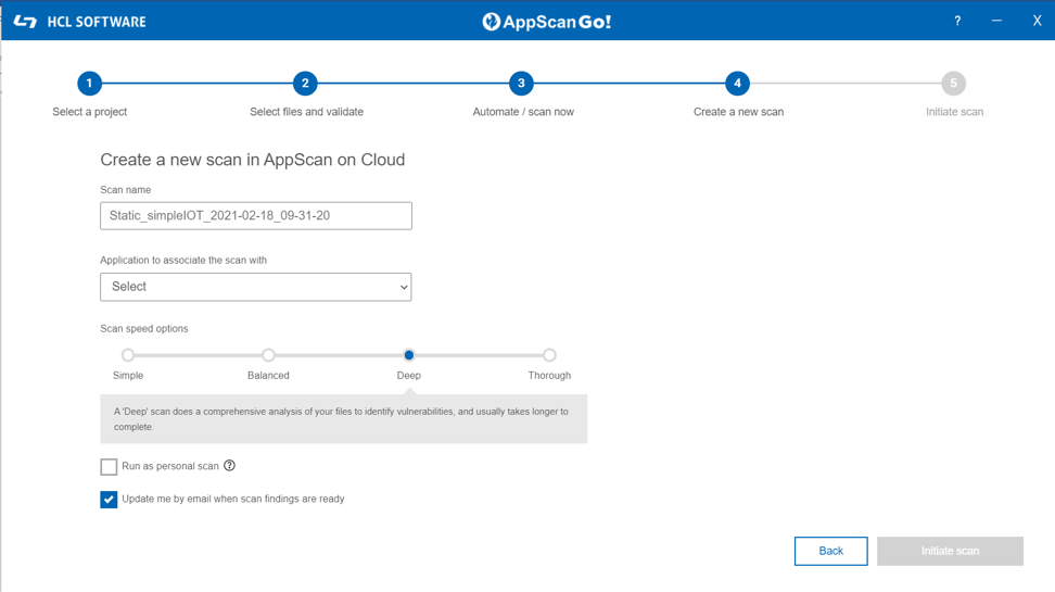

  6. 指定以下扫描参数,然后单击启动扫描以上载文件:
    参数描述
    扫描名称 指定扫描名称或接受 AppScan 360° 创建的缺省名称。
    要与扫描关联的应用程序 选择要与扫描关联的应用程序。
    扫描速度选项(仅 SAST) 根据需要和时间需求,选择简单均衡深度全面扫描。请注意,扫描速度不是 SCA/开源扫描的可配置选项。
    • simple 扫描会对您的文件执行表面级别的分析,以找出最紧急的问题进行补救。完成所需的时间最少。
    • balanced 扫描提供有关安全问题的分析和识别的中等详细程度,并且完成所需时间比“简单”扫描略长。
    • deep 扫描会对您的文件执行更全面的分析以识别漏洞,通常需要更长的时间才能完成。
    • thorough 扫描执行全面分析以识别最全面的漏洞列表,并且完成所需时间最长。
      注: 扫描速度不一定与代码中发现的相对数量的漏洞相关。例如,thorough 分析可能会排除 simple 扫描中可能会报告的误报,从而报告更少数量的漏洞。
    作为个人扫描运行 指定是否将扫描保留为私有且不包括在 Umbrella 项目数据中。
    当扫描结果准备就绪时,请通过电子邮件通知我 指定扫描完成后是否通过电子邮件发送。这对于深度扫描特别有用。

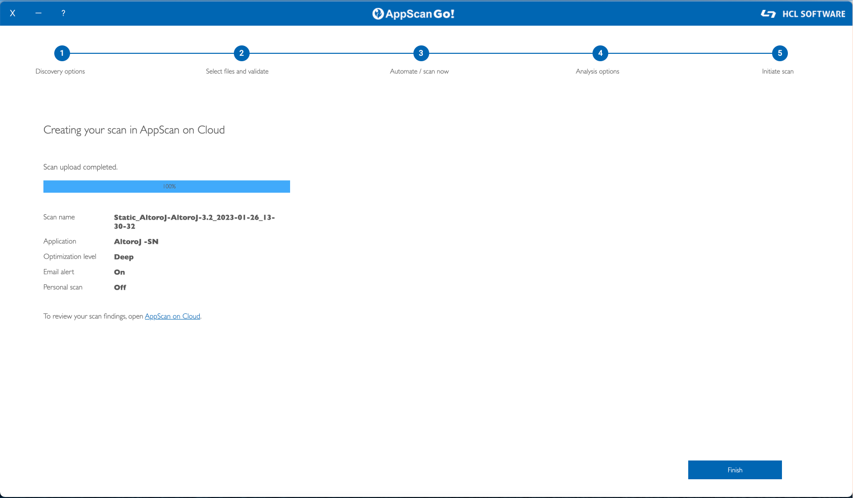

    AppScan Go! 会收集目录及其所有子目录中所有受支持文件的信息,然后在目录中创建 IRX 文件。然后 AppScan Go! 会将生成的 AppScan Go! 文件上载到 AppScan 360° 服务中。
  7. 完成扫描上载后,单击完成
  8. 打开 AppScan 360° 以查看扫描的状态或结果。
