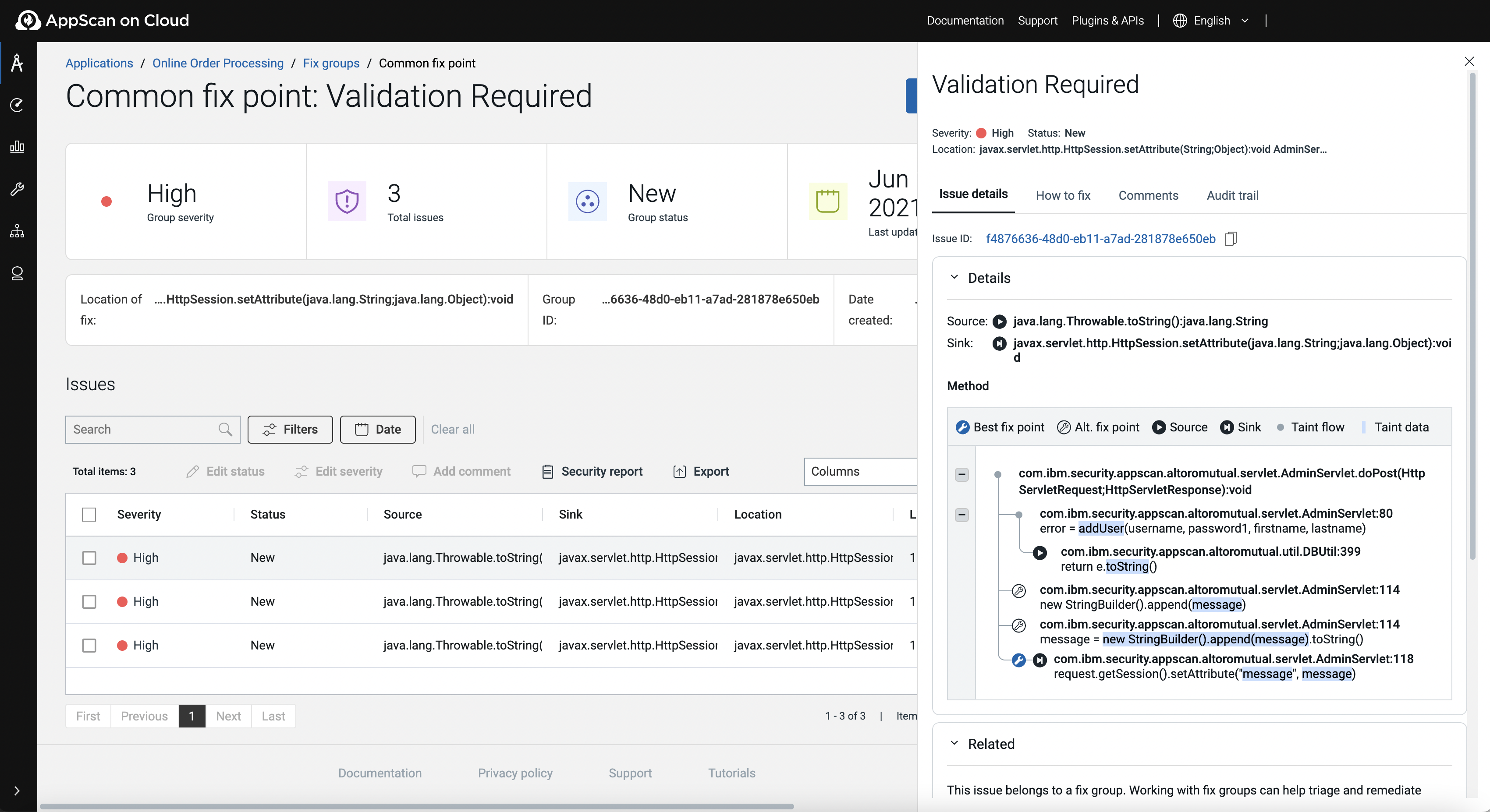

修复组示例
共同修订点修订组
在下图中,修复组中总共有三项;这三项都可以通过一个修复解决。“问题详细信息”窗格指示问题源、接收器和最佳修复点。
注: 查找蓝色扳手以确定最佳修复位置。突出显示的文本是感染数据流

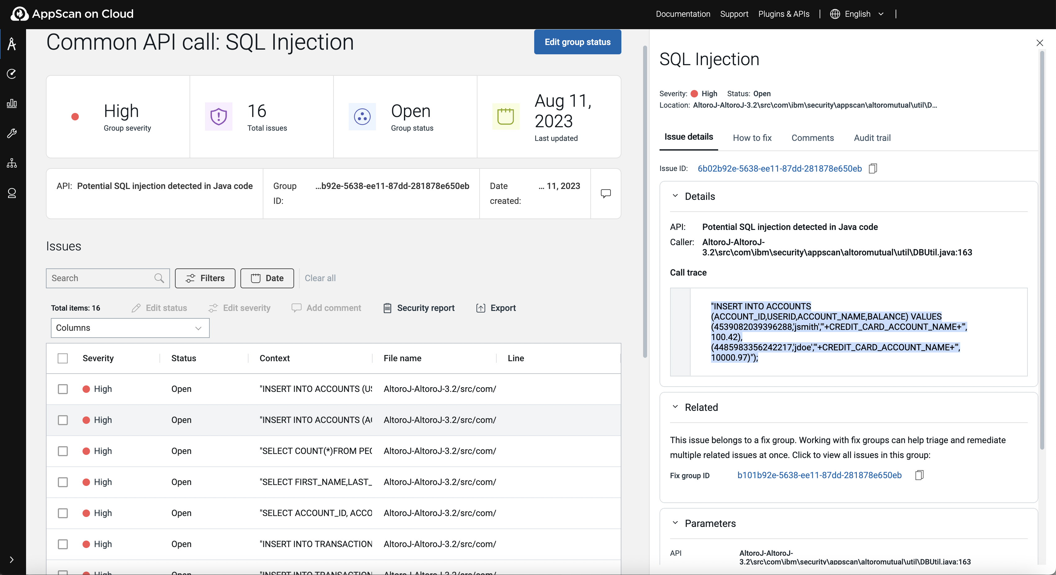

共同 API 修订组
在此示例中,使用共同 API 的修复组中总共有 16 个问题。每个问题都需要单独解决,但是此修订类似,或者在这种情况下,这些实例完全相同。

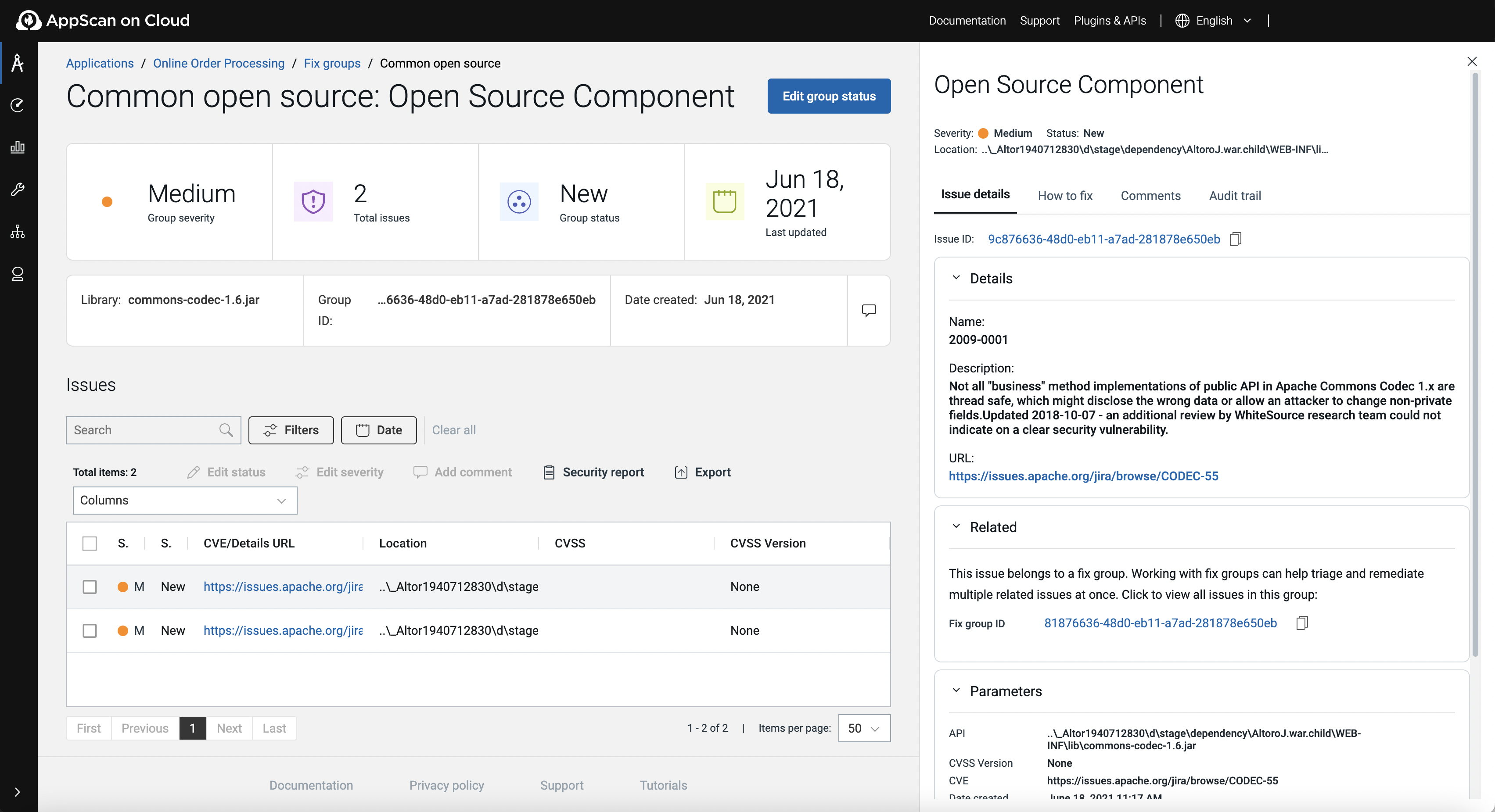

共同开源修订组
在此示例中,发现该库有两个不同的漏洞。因此,创建了一个修订组以显示此库的所有漏洞,从而加快了审核与该库相关联的每个漏洞的过程。
