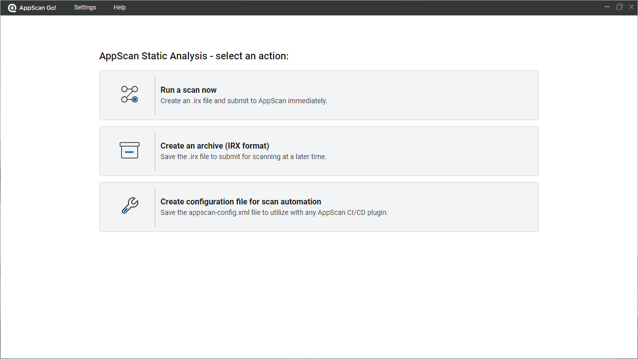

スキャン・メソッドの選択:
- 完全なスキャンを実行します。
- IRX ファイルを作成し、後でスキャンを実行します。
- スキャンを自動化するための設定ファイルを作成します。

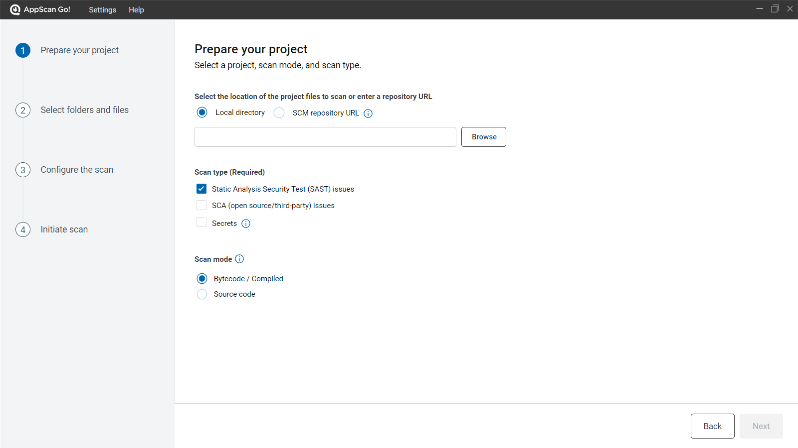

スキャンするファイルの場所を指定し、スキャン・モードとタイプを入力して「次へ」をクリックします。

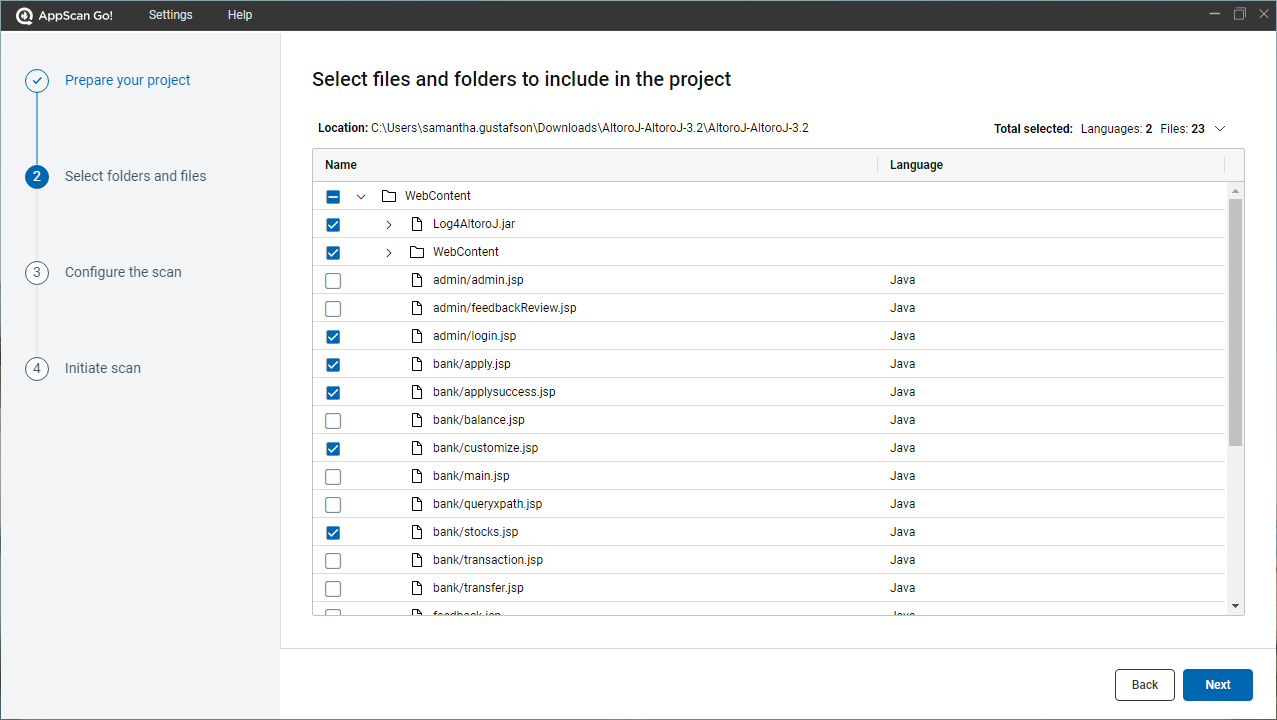

AppScan Go! で、選択したフォルダーから適切なファイルが取得され、確認のために一覧表示されます。ファイルを確認、選択、または選択解除して、「次へ」をクリックします。

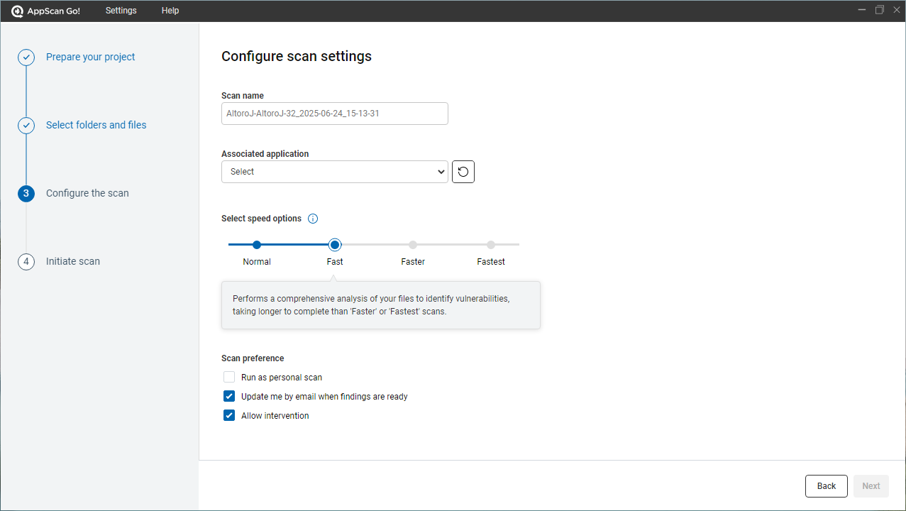

完全なスキャンを実行するか、IRX ファイルを準備することを選択した場合は、スキャン設定項目を設定してから「次へ」をクリックします。
注: 使用可能なアプリケーションのリストを表示するには、AppScan 360° にログインしている必要があります。
設定 説明 スキャン名 スキャンの名前を指定するか、AppScan Go! で作成されたデフォルト名をそのまま使用します。 関連付けられているアプリケーション 完全なスキャンを実行する場合は、スキャンに関連付けるアプリケーションを選択します。 スキャン速度オプション (SASTのみ) ニーズおよび時間的要求に応じて、Normalスキャン、Fastスキャン、Fasterスキャン、Fasterstスキャンを選択します。SCA/オープン・ソース・スキャンの場合、スキャン速度は構成可能なオプションではないことに注意してください。 normalスキャンでは、包括的な分析を実行して、最も詳細な脆弱性リストを特定し、完了までに最も多くの時間がかかります。fastスキャンでは、ファイルをさらに完全に分析して脆弱性を特定することから、通常normalスキャンに比べて完了までの時間は長くなります。fasterスキャンでは、中程度の詳細レベルでセキュリティー問題の分析および特定を行うことができ、「fastest」スキャンよりも完了までに少し多くの時間がかかります。fastestスキャンでは、ファイルの表面レベルの分析を実行して、修復に最も急を要する問題を特定します。完了に要する時間が最も短いスキャンです。注: スキャンの速度は、コードで検出された脆弱性の相対数と相関するとは限りません。例えば、fastestスキャンでレポートされる可能性のある誤検出がnormal分析では除外されることがあるため、レポートされる脆弱性がより少なくなる場合があります。
スキャン・プリファレンス 完全なスキャンを実行する場合は、スキャン・プリファレンスを指定します。 - 個人スキャンとして実行: スキャンを個人的なものにして、包括的なプロジェクト・データに含めないかどうかを示します。
- 検出結果の準備ができたら E メールで通知: スキャンの完了後に E メールを送信するかどうかを示します。これは、通常スキャンの場合に特に便利です。

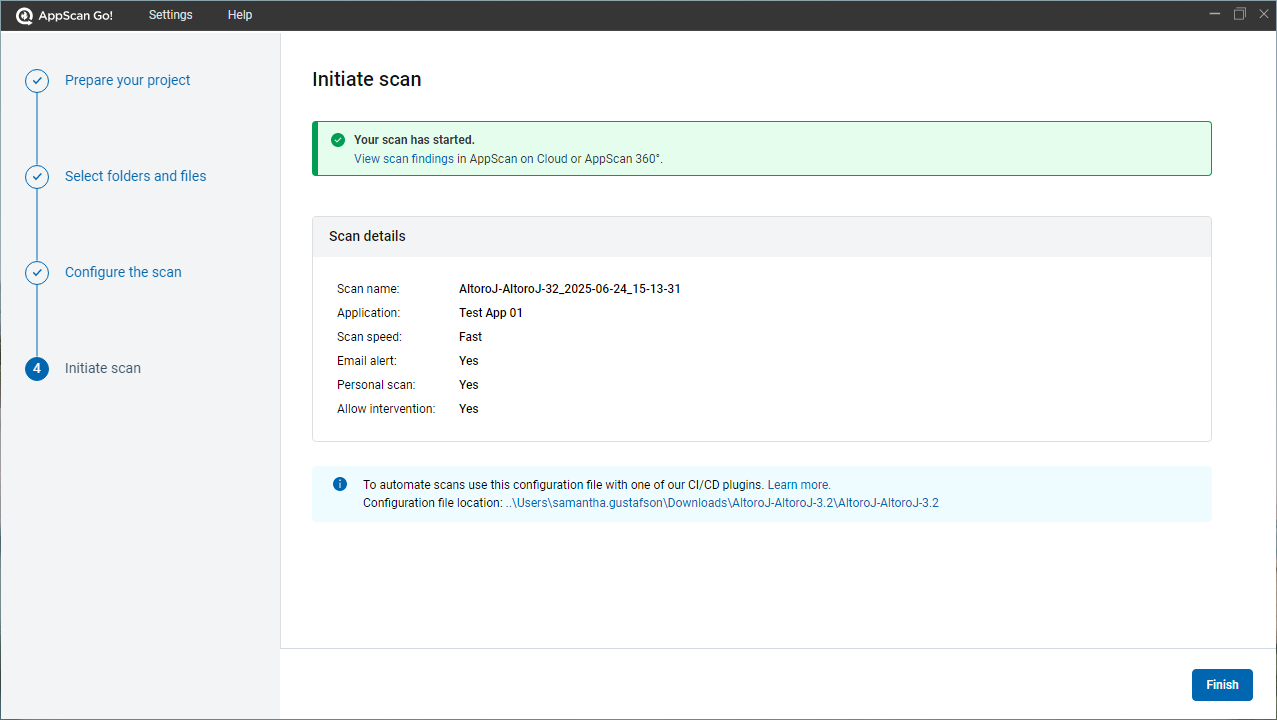

完全なスキャンを実行する場合、AppScan Go! は、ディレクトリーおよびそのサブディレクトリー内のサポート対象ファイルの情報を収集し、指定したスキャンの場所に IRX ファイルを作成します。次に、AppScan Go! は、生成された IRX ファイルを AppScan 360° サービスにアップロードします。スキャンのアップロードが完了したら、「完了」をクリックします。

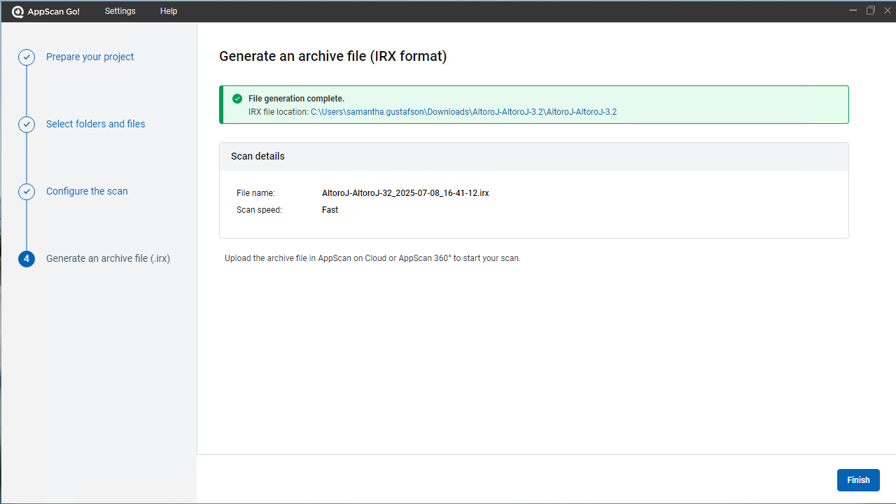

IRX ファイルを作成する場合、AppScan Go! は、ディレクトリーおよびそのサブディレクトリー内のサポートされているファイルの情報を収集し、指定したスキャンの場所に IRX ファイルを作成します。ファイル生成が完了したら、「完了」をクリックします。

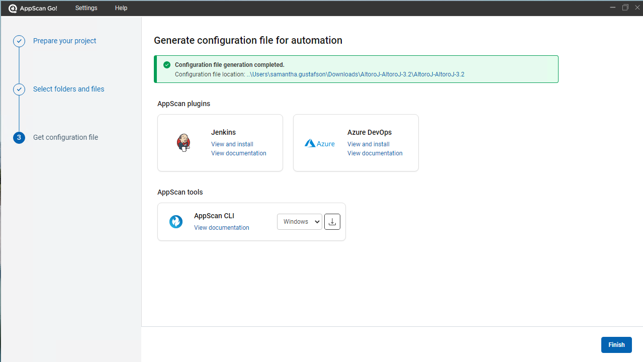

スキャンを自動化するための設定ファイルを作成する場合、AppScan 360° は、スキャン構成ファイル (appscan-config.xml) をスキャンするファイルが含まれるフォルダーに保存します。「完了」をクリックして、AppScan Go! を終了します。
この時点でユーティリティーを終了して後ほど再開することも、AppScan 360° サービスにログインし、今すぐスキャンを設定して実行することもできます。または、以下のいずれかのプラグインを使用して、設定ファイルを使ってスキャンを自動化することができます。注: 設定ファイルを使用した追加情報については、CLI を使用した IRX ファイル生成の構成を参照してください。 -
AppScan 360° を開き、スキャンのステータスまたは結果を確認するか、または AppScan Go! で生成された IRX ファイルを使用してスキャンを開始します。
