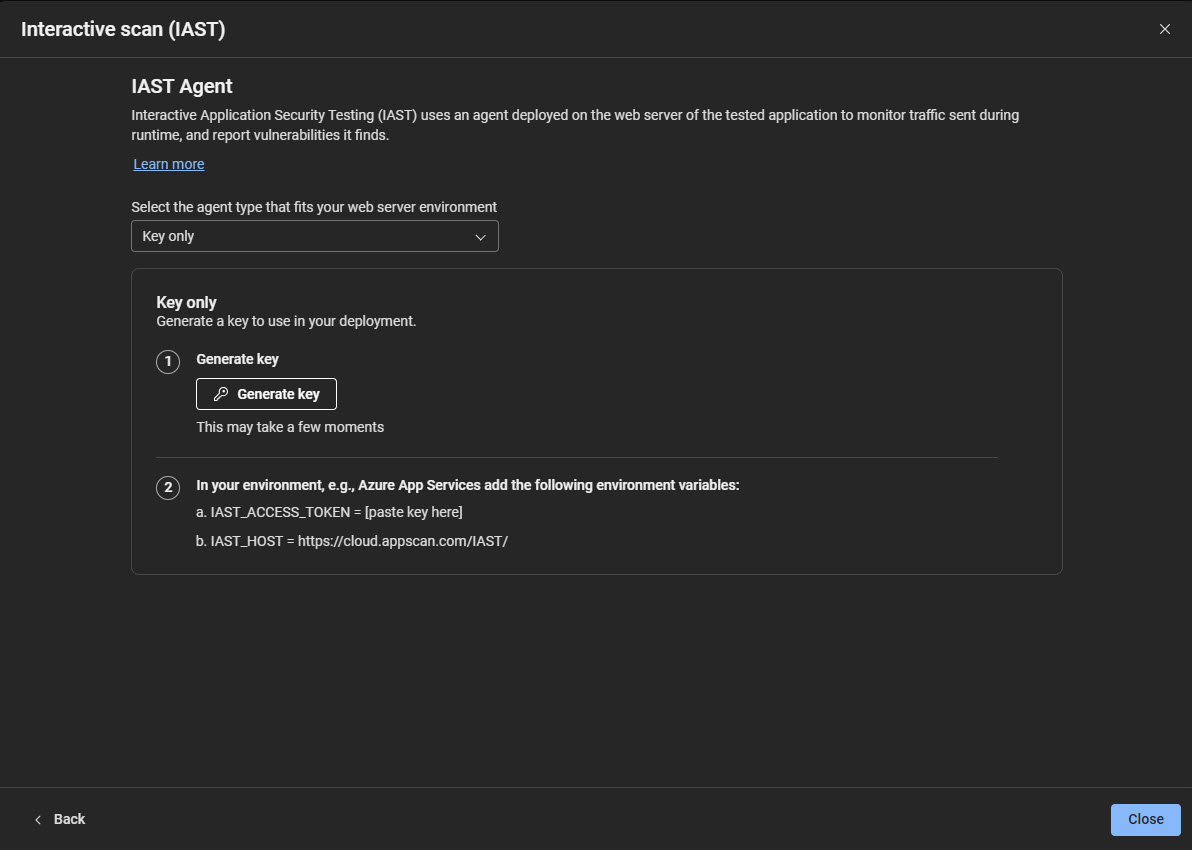

  3. ドロップダウンメニューから「キーのみ」を選択します。
  4. 「キーの生成」をクリックします。これにより、AppScan 360° でアプリケーションを IAST セッションに接続する固有のキーが生成されます。このキーは後で使用するために保存します。
  5. IAST 結果を収集するには、IAST が実行される Web サーバーで次の環境変数を設定します。
    IAST_ACCESS_TOKEN: [key]
                            IAST_HOST: as shown in the instructions (e.g. https://cloud.appscan.com/IAST)
    キーのみのオプションと環境変数を表示する IAST セッション。
    注: これらの環境変数を設定すると、エージェントに組み込まれているすべてのキーおよびホスト情報が上書きされます。これにより、すでにダウンロードしたエージェントで「キーのみ」セッションを使用できます。
