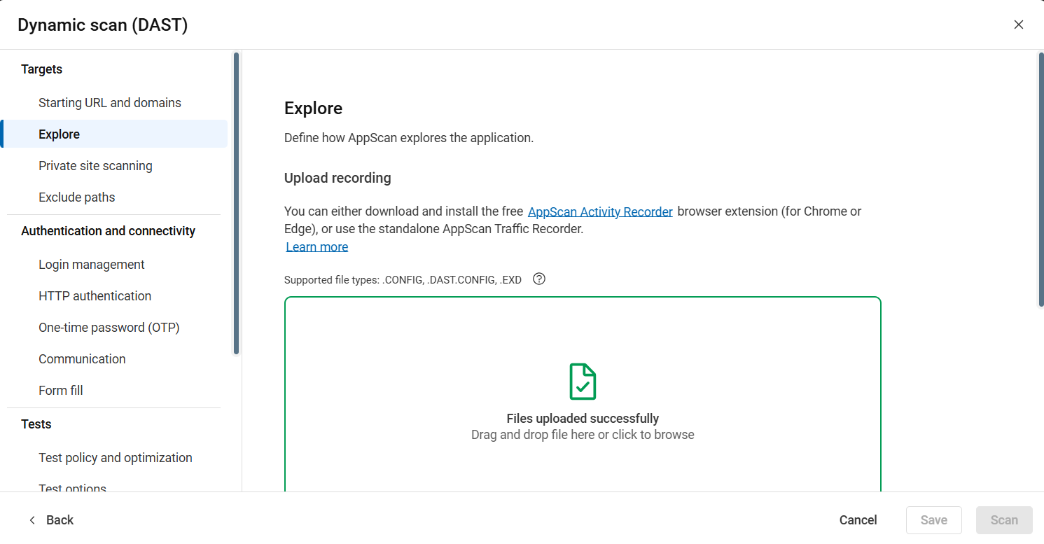

  4. ターゲット: 探査
    「記録された探索」を使用して、アプリケーションの特定の部分を確認します。これにより AppScan 360° は、それらの領域が DAST スキャンでテストされていることを確認しながら、これらの領域を見つけることができます。AppScan 360° に特定の順序でリンクを追跡するために必要な情報も提供します。
    設定
    オプション
    記録のアップロード
    1 つ以上の DAST.CONFIG または .EXD トラフィック・ファイルをアップロードします。記録方法の詳細については、「トラフィックの記録」を参照してください。
    ファイル設定
    トラフィック・ファイル内の要求を、記録した正確な順序で送信する必要がある場合は、「マルチステップ」をアクティブにします。この方法では、スキャンの所要時間が大幅に長くなるため、必要な場合にのみ使用してください。「マルチステップ」と通常の「記録された探査」の違いについては、「記録された探査」を参照してください。
    マルチステップ操作をアクティブにするには、次の手順を実行します。
    • アップロードされた各記録について、ファイル名の横にある展開アイコンをクリックし、「詳細設定」を切り替えます。「マルチステップをアクティブ化する」オプションを「オン」にします。
    ファイルを使用する方法を選択
    記録された探査と自動探査の両方の段階を使用して、包括的な検査を実施します
    AppScan 360° 独自の自動探査ステージを実行して、アプリケーションを検出します。これらの結果 アップロードしたトラフィック・ファイルの両方に基づいてアプリケーションをテストします。
    記録された探査データのみを分析してテストする
    AppScan 360° では、アップロードしたファイルがスキャンの探査ステージとして扱われます。記録されたトラフィックのみを対象に分析とテストの作成が行われ、テストされます。自動の探査ステージはありません。

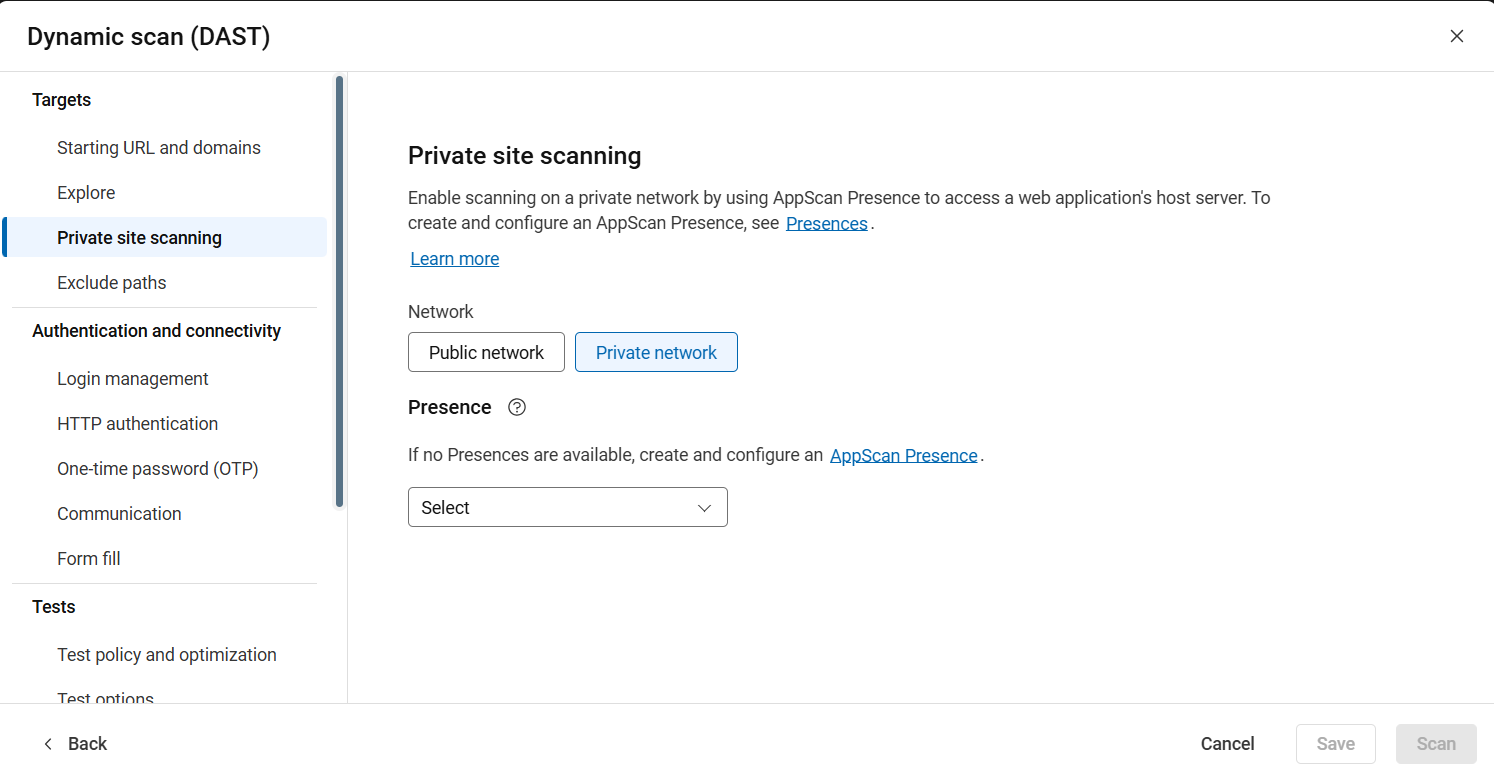

  5. ターゲット: プライベート・サイトのスキャン
    パブリック・サイト・スキャンがデフォルトです。サイトがインターネットで利用できない場合は、「プライベート・ネットワーク」をクリックします。接続されている Presence のリストから Presence を選択します。
    AppScan Presence をまだ作成していない場合は、「Presence」ページのリンクをクリックし、「AppScan Presence の作成」を参照してただちに作成できます。

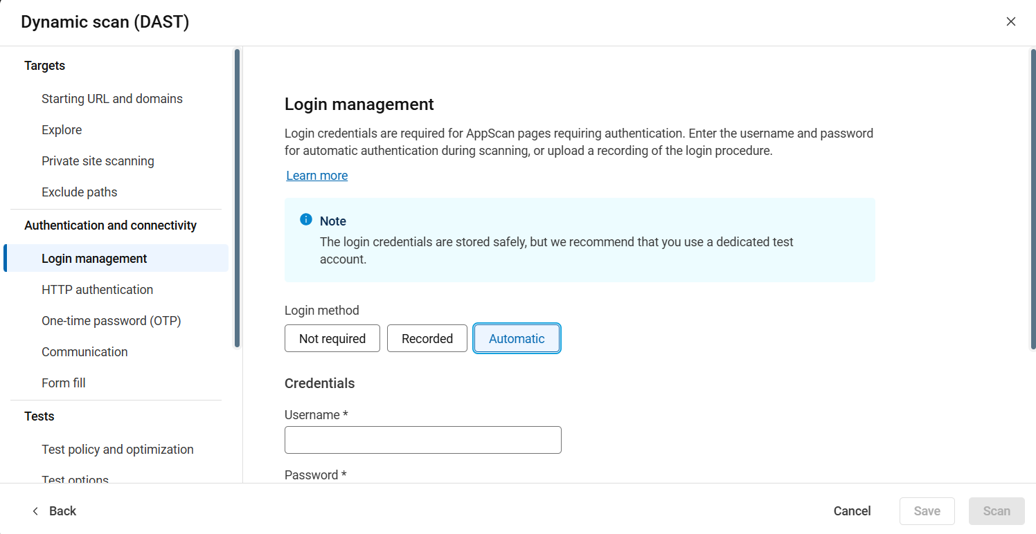

  7. 認証と接続: ログイン管理
    デフォルトでは、ログインは不要です。ログイン/許可が不要な場合はそのままにします。
    設定
    オプション
    ログイン
    ログインが必要です: ユーザー名およびパスワード
    AppScan 360° が必要に応じて資格情報を使用して特別な手順なしでログインできる場合に選択します。3 つ目の資格情報を入力することもできます (オプション)。例: PIN# = 1234。ただし、3 つ目の資格情報を使用するには、AppScan 360° サポート・チームによる介入が必要であり、スキャンに時間がかかる場合があります。
    注: CAPTCHA はサポートされていません。
    ヒント: AppScan 360° では、実際のユーザーの資格情報ではなく、テスト用の資格情報の使用をお勧めします。
    ログインが必要: 記録されたログイン
    特別なログイン手順が必要な場合は、このオプションを選択して、スキャン中にアプリケーションにログインするたびに AppScan 360° が使用する必要がある手順の記録をアップロードします。AppScan Activity Recorder (CONFIG ファイルとして保存) または AppScan Standard (LOGIN ファイルとしてエクスポート) を使用して記録できます。
    重要: 記録されたログイン手順には、以下の要求が含まれている必要があります。
    • ログイン/許可要求
    • 追加のログイン/許可要求。この「追加の」要求によって、AppScan が許可の成功を見極め、アプリケーションのテスト時にセッションを維持できます。
    CONFIG ファイルまたは LOGIN ファイルの記録について詳しくは、「トラフィックの記録」および「AppScan Standard によるログインの記録」を参照してください。

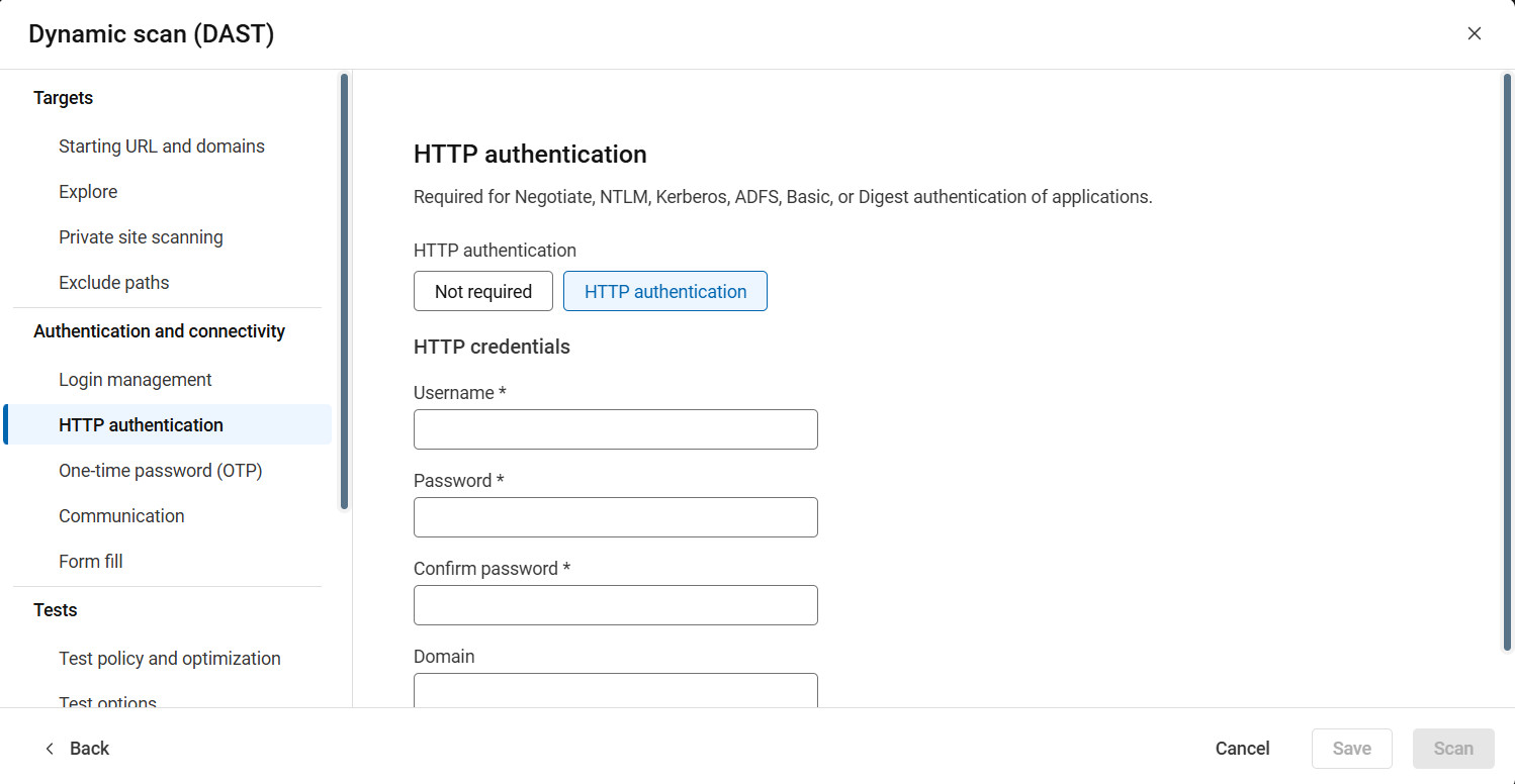

  8. 認証と接続: HTTP 認証
    ログイン情報のほかに、アプリケーションが HTTP 認証 (Negotiate、NTLM、Kerberos、ADFS、Basic、または Digest) を必要とするかどうかを指定します。AppScan 360° をスキャン中に使用するために、「ユーザー名」「パスワード」、および「ドメイン」(オプション) に入力します。

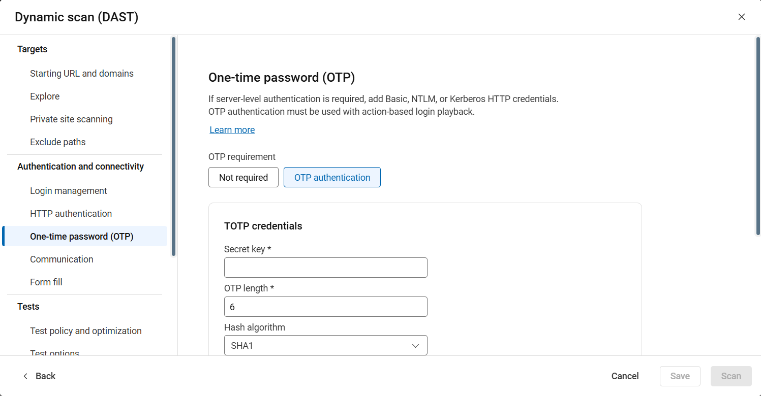

  9. 認証と接続: ワンタイム・パスワード
    サイトでユーザーのログインに時間ベースのワンタイム・パスワードを要求する場合は (MFA)、このチェック・ボックスを選択し、ダイアログの最初の 4 つのフィールドに入力します
    設定
    オプション
    TOTP を使用する
    • 秘密鍵
    • OTP の長さ (桁数)
    • 使用するハッシュ・アルゴリズム (ドロップダウンから選択)
    • 時間ステップ (秒)
    注: TOTP は、このウィザードでサポートされる唯一の OTP です。その他の OTP オプションについては、AppScan Standard でスキャンを設定し、AppScan 360° にアップロードできます。OTP を使用して AppScan Standard でスキャンを構成する場合は、要求ベースのログインではなく、アクション・ベースのログインを使用する必要があります。詳細については、AppScan Standard の資料を参照してください。
    「OTP HTTP パラメーター」(オプション)
    前のステップで「ログインが必要: 記録されたログイン」を使用した場合、この最後のフィールドは通常必要ありません。AppScan は、スキャン開始時に、記録されたログイン手順を検証する際、通常は OTP ヘッダー自体を識別するためです。
    「ログインが必要: ユーザー名とパスワード」を使用した場合は、パラメーターをここに追加する必要があります。複数のパラメーターがある場合は、コンマで区切ります。
    考えられる OTP ヘッダーの例: OTPvalue
    OTP HTTP パラメーターの識別方法

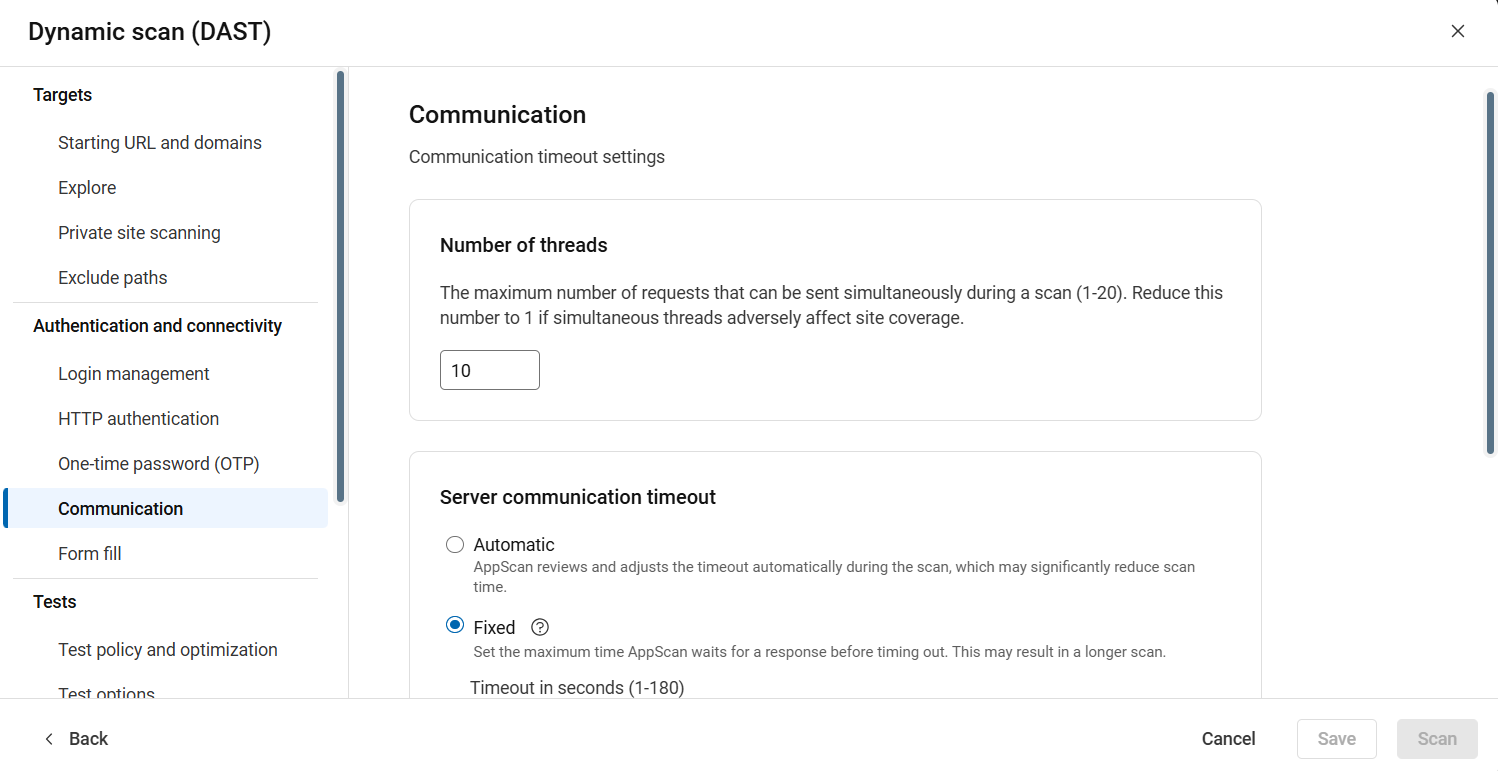

  10. 認証と接続: 通信
    AppScan 360° がサイトに同時に送信できる要求の最大数を設定します。
    設定
    オプション
    スレッド数
    サイトでこの数量が許可されていない場合は、上限を低くします。サイトで同時スレッドが許可されていない場合は、上限を 1 にします。
    サーバー通信タイムアウト
    スキャン中、自動的に調整する
    タイムアウトするまでに AppScan 360° が特定の応答を待機する時間を決定できます。これにより、スキャン時間が大幅に短縮される可能性があります。
    解決済み
    タイムアウトするまでに AppScan 360° が応答を待機する最大時間を設定します。サイトの応答が遅く、短いタイムアウトが原因で AppScan 360° が応答を見逃している場合は、この設定を長くします。
    最大要求速度
    デフォルトでは、AppScan 360° はその要求を可能な限り高速でサイトに送信します。この制限によってネットワークまたはサーバーが過負荷になる場合は、この値を小さくします。

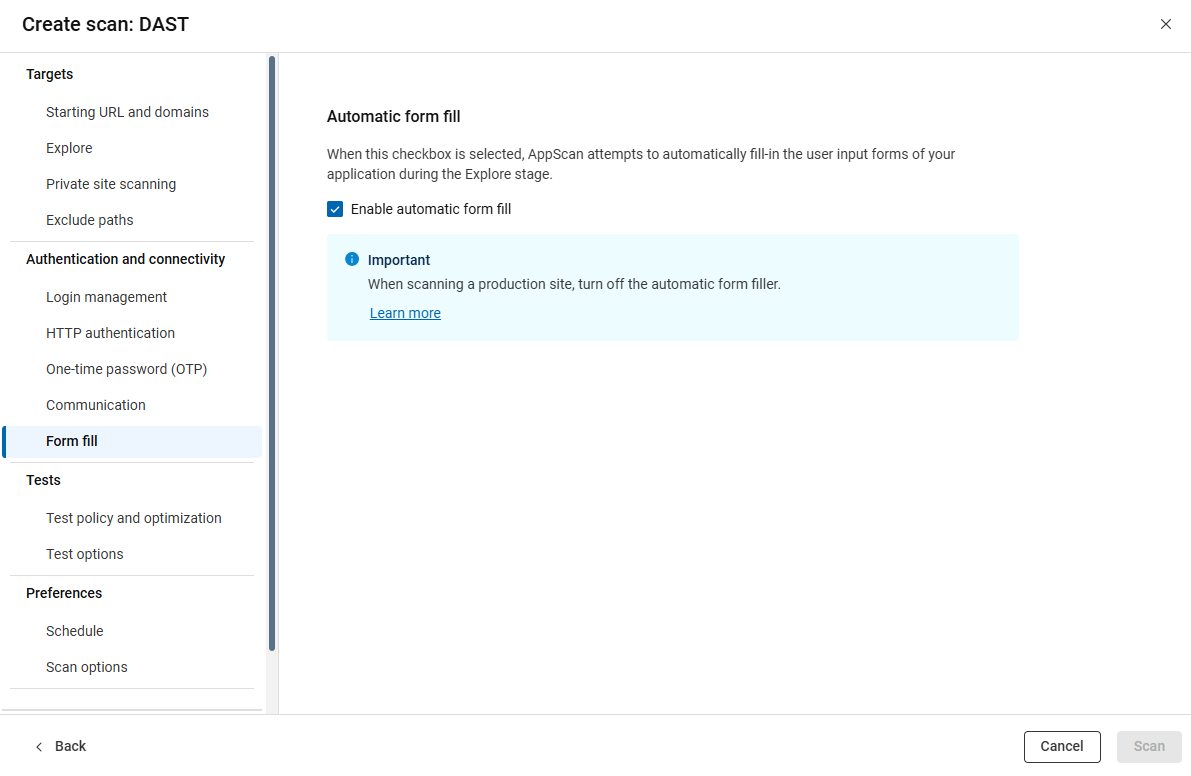

  11. 認証と接続: フォームの入力
    AppScan 360° がスキャンの探索段階でユーザー入力フォームに自動的に入力するかどうかを選択します。
    設定
    オプション
    フォームの自動入力
    AppScan 360° AppScan Standard のデフォルトのフォーム入力パラメーター値を使用して、サイトでフォームの入力および送信を行います。
    重要: 実稼働中のサイトをスキャンする場合は、この機能を無効にすることをお勧めします。詳細については、次を参照してください。 ライブ実動サイトをスキャンするときに、どのような変更を行う必要がありますか?
    注: 自動フォーム入力をオフにして、AppScan 360° でスキャンすると、ログイン管理データを除く、フォームに入力されたすべての情報が削除されます。AppScan はスキャン中、自動的にフォームに入力しません。このスキャンを AppScan Standard にインポートすると、自動フォーム入力が有効になりますが、ログイン管理を除くフォーム入力データは空になります。

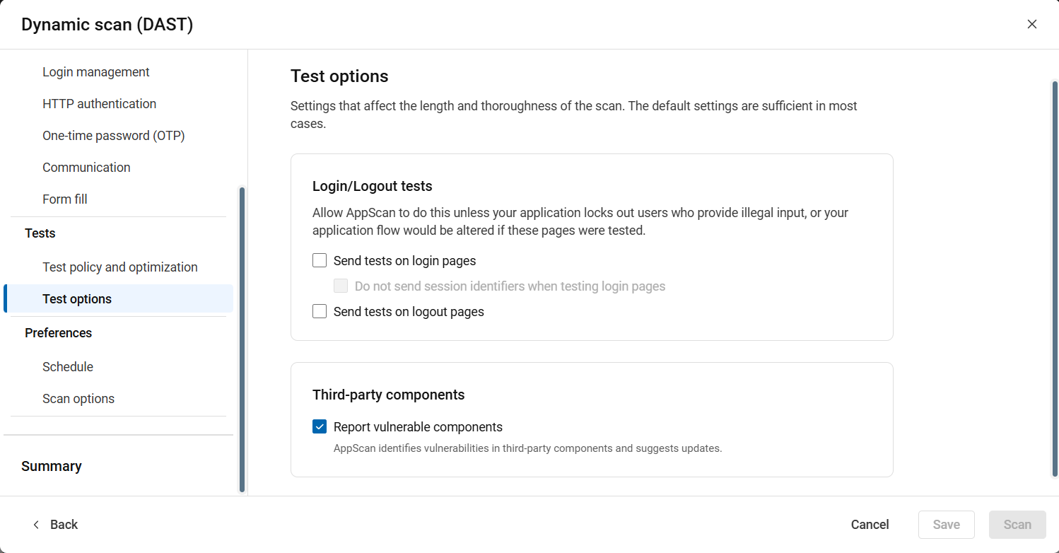

  13. テスト: テスト・オプション
    ログイン・ページとログアウト・ページでテストを送信するかどうかを選択します。ログイン・ページでテスト送信を選択した場合、セッション ID を送信するかどうかを指定します。
    設定
    オプション
    ログイン/ログアウト・テスト ログイン・ページとログアウト・ページでテストを送信するかどうかを選択します。ログイン・ページでテスト送信を選択した場合、セッション ID を送信するかどうかを指定します。
    脆弱なコンポーネントのレポート AppScan はサードパーティー・コンポーネントの脆弱性を検出し、更新を推奨します。

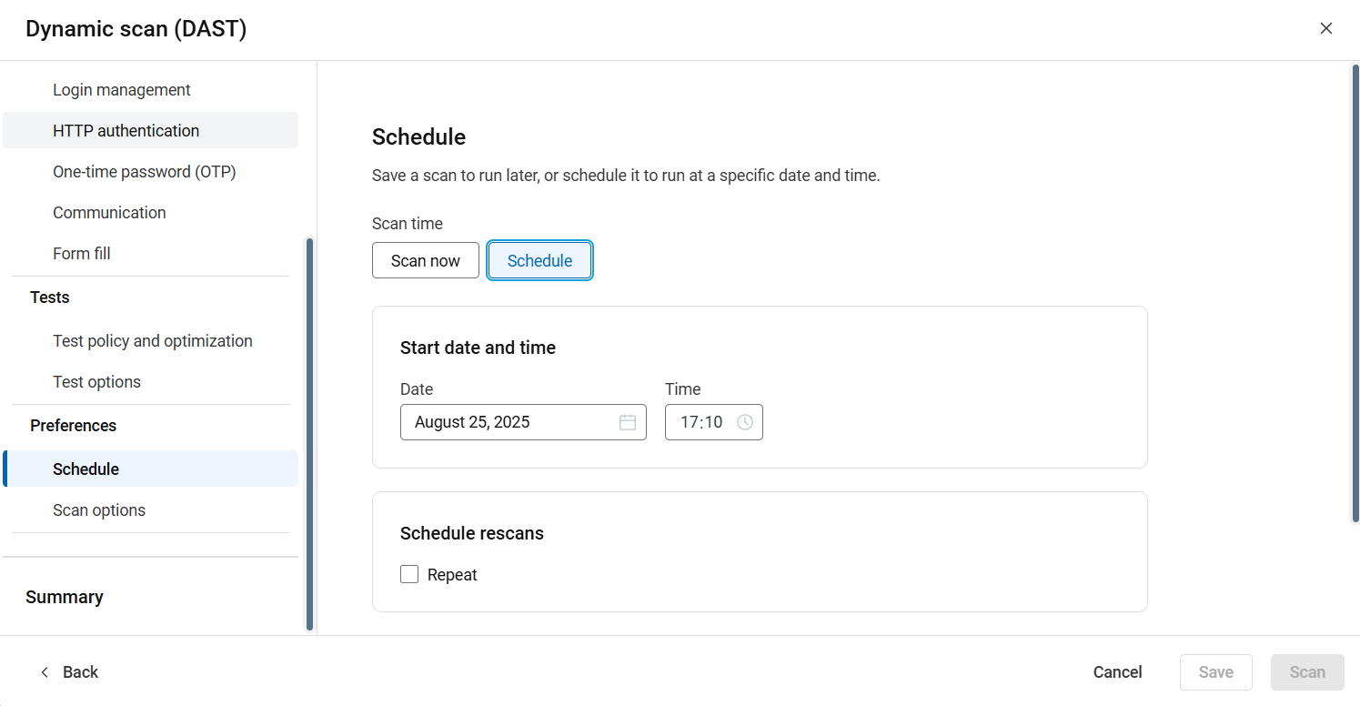

  14. 設定: スケジュール
    スキャンを実行するタイミング (今すぐ、後で、またはスケジュール) を指定します。
    設定
    オプション
    すぐにスキャン
    セットアップとレビューが完了するとすぐにスキャンが実行されます。
    後のために保存
    設定は、完了すると保存されます。後でスキャンを実行できます。
    スケジュール
    設定が保存され、1 つ以上のスキャンが設定済みとして実行されます。
    1. 日時を選択する。これらの値はマシンで設定されているタイム・ゾーンに従って入力しますが、ユーザー・インターフェースに表示される時刻は UTC に変換されることに注意してください。
    2. スキャンを複数実行するには、「繰り返し」を選択して、以下を選択します。
      • 毎日: 日単位の間隔 (1 日から 30 日) を選択します
      • 毎週: 曜日を選択します
      • 毎月: 月単位の間隔を選択し、日付 (数値) または曜日 (最初、2 番目、3 番目、4 番目、最後) を選択します。
      注: スケジュール済み時刻になったときに最大数の同時スキャンが実行されている場合は、サブスクリプションで許可されるとすぐにスキャンが開始されます。
    3. 「終了日」(スキャンが実行される最後の日付) を設定するか、「終了日の削除」をクリックしてスケジュールを無期限に実行します。

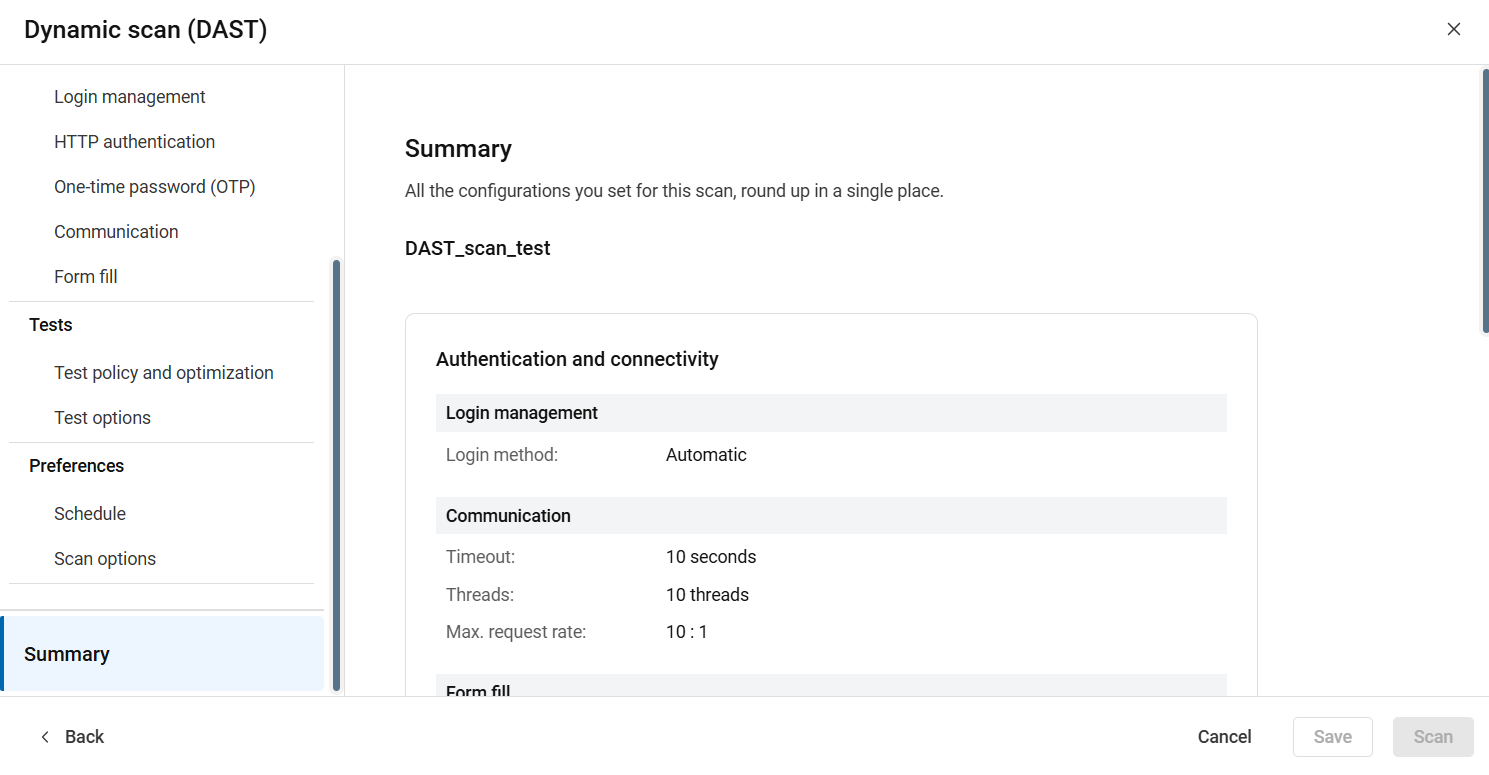

  16. 概要
    必要に応じてスキャン名を編集し、スキャンに選択した設定を確認します。必要に応じて「戻る」をクリックして前のパネルに戻って調整します。
  17. 「スキャン」をクリックします。
