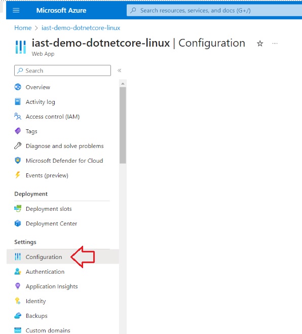

    1. Azure ポータルで、「設定」>「構成」の順に移動します。

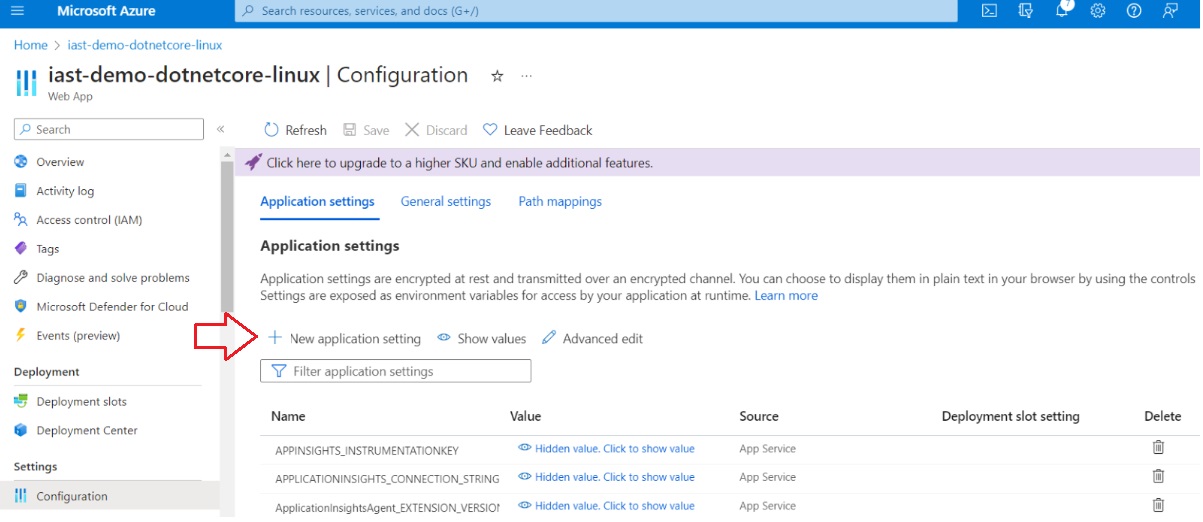

    2. 「アプリケーションの設定」タブで、「+」記号をクリックして新しい設定を追加します。
    3. 表示される「アプリケーション設定の追加/編集」ダイアログで、次の名前と値を入力します。

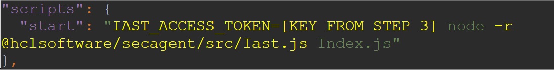

  5. デフォルトでは、Azure App Service は package.json 内の開始スクリプトを実行コマンドとして使用します。前述のステップ 3 のエージェント・キーを環境変数として設定し、ステップ 4 の IAST エージェントを必要なパッケージとして実行するように、開始スクリプトを編集します。

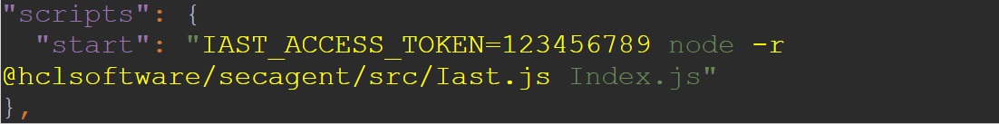

    例えば、元のコマンドが次のとおりであったとします。これを次のように編集します。ここで、キーは 123456789 です。
