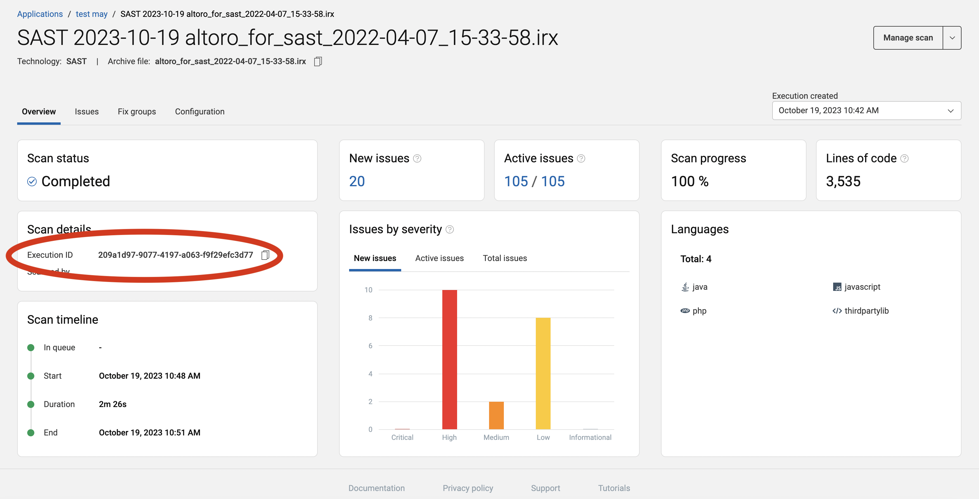

重要: スキャン ID と実行 ID を書き留めます。
  • スキャン ID は URL の一部です。/scans/ に続く文字列を探します。例えば、次の URL では、スキャン ID は 6ecf4111-adf9-47a8-852b-625ff4c954ef です。
    < ASCP service URL>/70f7db22-1bea-4f55-babc-5668f1f723f4/scans/6ecf4111-adf9-47a8-852b-625ff4c954ef/scanOverview
  • 実行 ID は「概要」タブの「スキャンの詳細」の下に表示されます。
