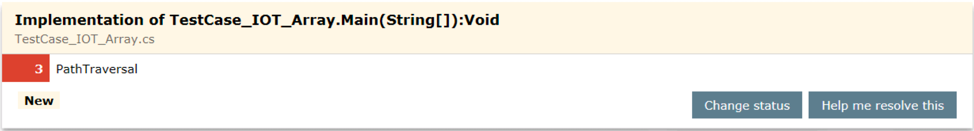

次の例では、修正グループのステータスは新規です。修正グループのコンポーネントの問題はすべて、ステータスは新規です。

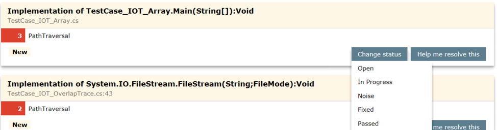

修正グループのステータスを変更するには:
- 修正グループで「ステータスの変更」をクリックします。
- 表示されたメニューから、指定できるステータスを選択します。

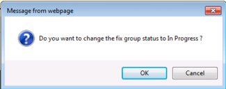

- 確認ダイアログ・ボックスで「OK」をクリックします。
AppScan 360° 修正グループのステータス、およびすべてのコンポーネントの問題のステータスが更新されます。
