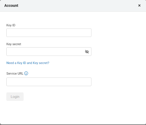

アカウント情報にアクセスするには、「設定」 > 「アカウント」を選択します。
現在 AppScan 360° にログインしていない場合、まず キー ID およびキー・シークレットを指定し、サービスURL を入力します

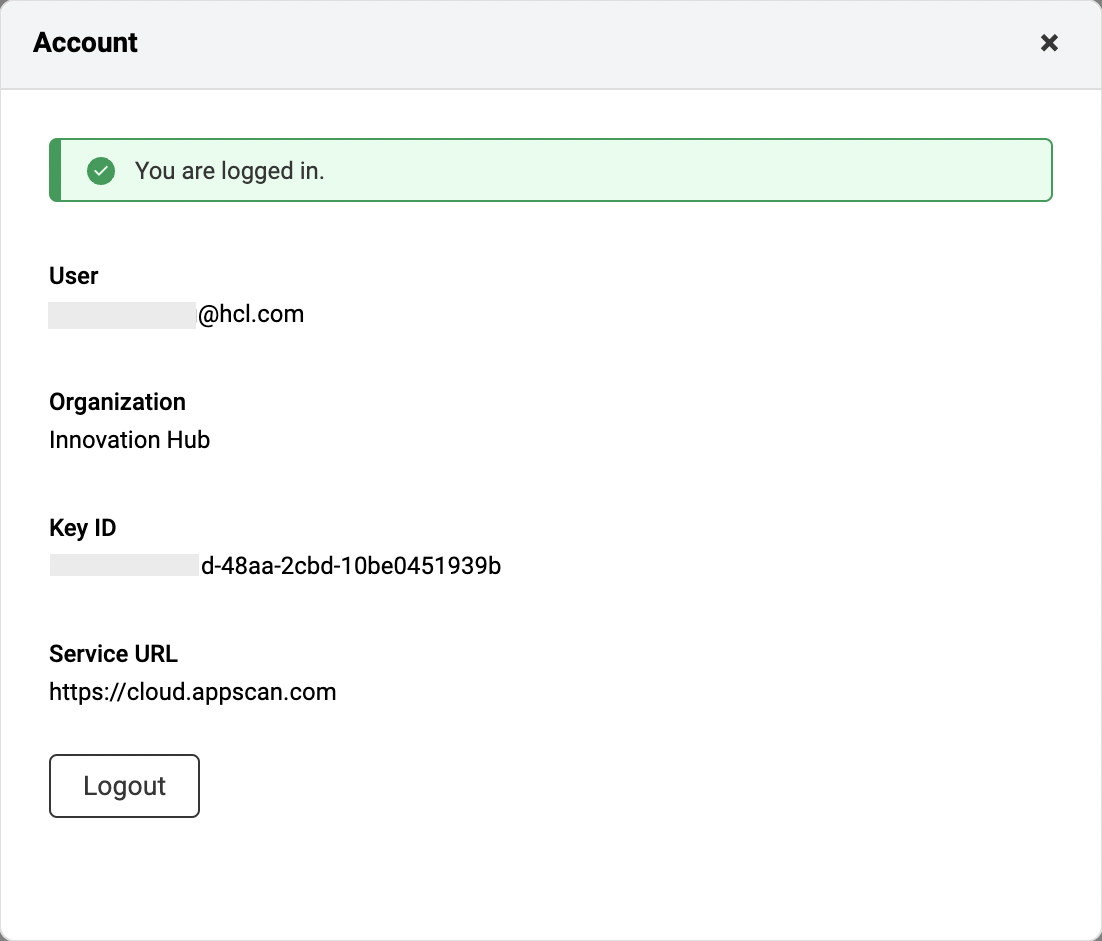

AppScan 360° にすでにログインしている場合、「アカウント」ダイアログ・ボックスに、現在のユーザー、ユーザーの組織、キー ID、現在使用中の AppScan サービスの URL が一覧表示されます。
「ログアウト」をクリックして、現在接続されている AppScan サービスからログアウトします。

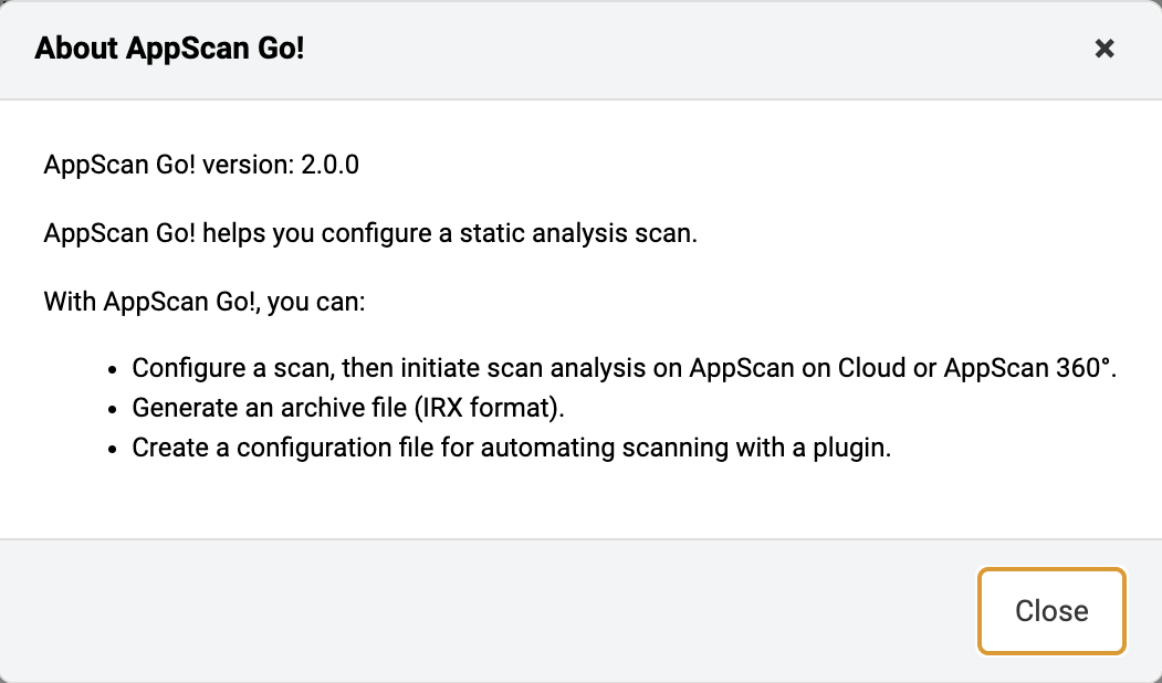

  • ヘルプ > バージョン情報を選択すると、AppScan Go! バージョン情報」ダイアログ・ボックスにアクセスできます。

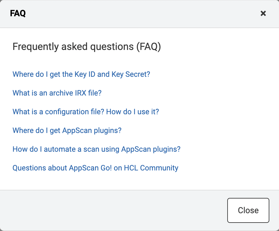

  • ヘルプ > FAQを選択すると、「FAQ」ダイアログ・ボックスにアクセスできます。
    質問のいずれかをクリックすると、新しいブラウザー・タブでオンライン・ヘルプが開き、質問に回答する情報が表示されます。
