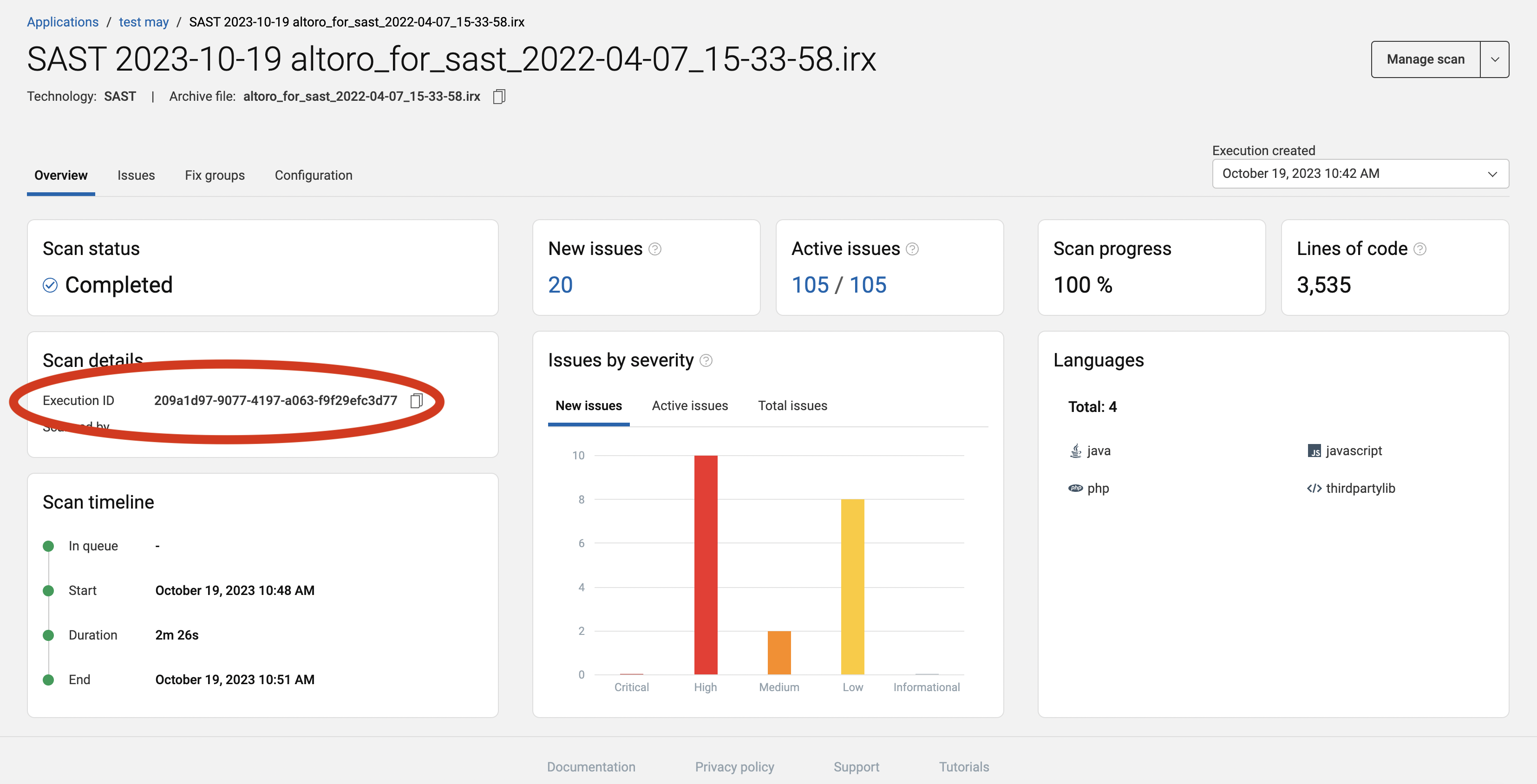

重要: スキャン ID と実行 ID を書き留めます。
  • スキャン ID は URL の一部です。/scans/ の後のストリングを探します。例えば、次の URL のスキャン ID は 6ecf4111-adf9-47a8-852b-625ff4c954ef です。
    < ASCP service URL>/70f7db22-1bea-4f55-babc-5668f1f723f4/scans/6ecf4111-adf9-47a8-852b-625ff4c954ef/scanOverview
  • 実行 ID は「概要」タブの「スキャンの詳細」の下に表示されます。

    1. スキャン・ページ (アプリケーション > アプリケーション > すべてのスキャンの表示 > (スキャン名) または スキャン > (スキャン名)) で、スキャンの詳細の下に表示されている実行 ID をコピーします。
