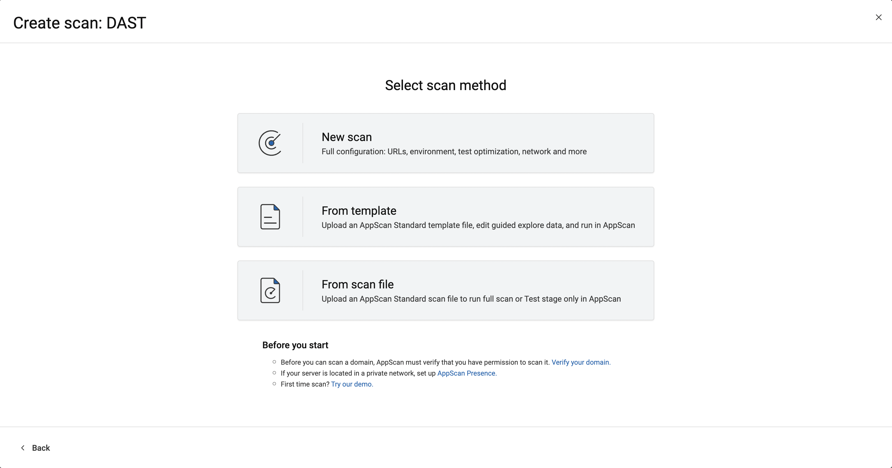

DAST スキャン・ウィザードには、以下の 3 つのパスがあります。
| オプション | 説明 |
| 新規スキャンの作成 | AppScan 360° ウィザード・オプションを使用してスキャンを構成し、実行します。
| テンプレート・ファイルのアップロード | AppScan Standard テンプレート (SCANT) ファイルがある場合は、そのファイルを AppScan 360° スキャンの構成として使用できます。これにより、AppScan Standard で使用可能なすべての構成オプションを利用できます。AppScan Standard テンプレートには、ログイン記録とマルチステップ構成も含まれます。 テンプレートにはマニュアル探査は含まれていませんが、トラフィック記録 (DAST.CONFIG ファイル) をアップロードして、アプリケーションの特定の部分が確実にカバーされるようにすることができます。 |
| スキャン・ファイルのアップロード | AppScan Standard スキャン (SCAN) ファイルがある場合は、そのファイルを AppScan 360° スキャンの構成として使用できます。 マニュアル探査、マルチステップ操作、および SCAN ファイルに保存された Postman コレクションなどの Web API ファイルがスキャンに組み込まれます。 フル・スキャンを実行することも、ファイルから既存の探査日付を使用して、スキャンのテスト・ステージのみを実行することもできます。 |
