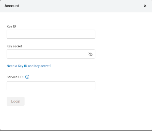

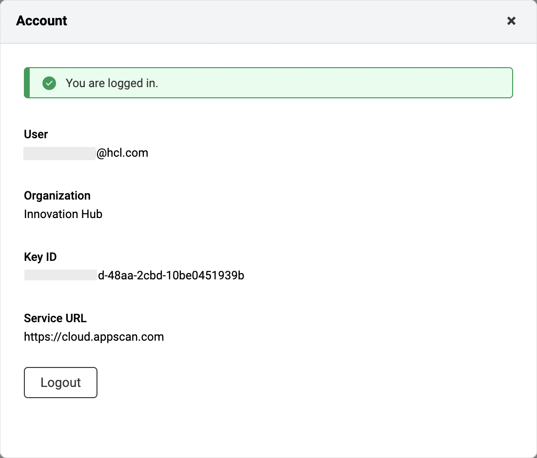

アカウント情報
アカウント情報にアクセスするには、を選択します。
現在 AppScan 360° にログインしていない場合は、まずキー ID とキーの秘密を指定し、サービス URL を入力します。
「ログアウト」をクリックして、現在接続されている AppScan サービスからログアウトします。

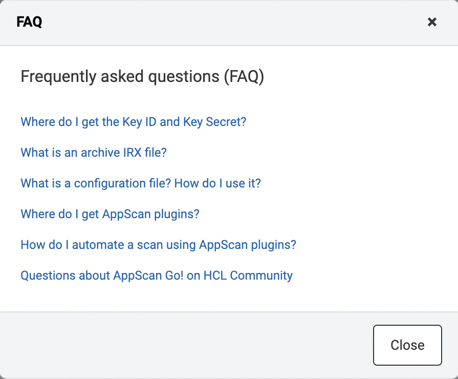

- を選択して、「よくある質問」ダイアログ・ボックスにアクセスします。
質問のいずれかをクリックすると、新しいブラウザー・タブにオンライン・ヘルプが表示され、質問の回答となる情報が表示されます。
