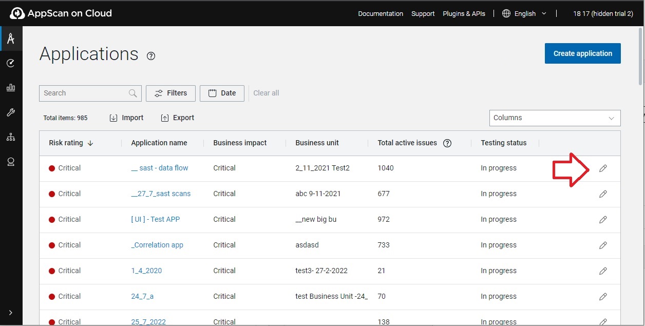

「アプリケーション」ビューで、アプリケーションの「編集」アイコンをクリックします。

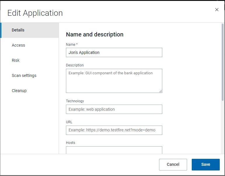

AppScan 360° で、「アプリケーションの編集」ダイアログが表示されます。
「名前」および「資産グループ」を除き、このダイアログ内の属性は省略可能ですが、管理ツールとして使用できます。
属性を編集し、適切な値を割り当てます。セキュリティー・テストおよび脆弱性の追跡を行うためにご使用のアプリケーションをトリアージする際に、これらすべての属性を検索することができます。
Tab キー フィールド 詳細 詳細 名前 必須。 説明 独自の参照に使用します。オプション。 その他のフィールド 独自の参照に使用します。オプション。 アクセス権限 資産グループ 適切な資産グループにアプリケーションを割り当てることで、このアプリケーションへのアクセスを制限します。アプリケーションは、1 つの資産グループにのみ属することができます。 「資産グループ」ドロップダウン・リストは、管理者がユーザー管理に 1 つ以上の資産グループを作成している場合にのみ表示されます。それ以外の場合、新規に作成されたアプリケーションは、デフォルトの資産グループに属します。
