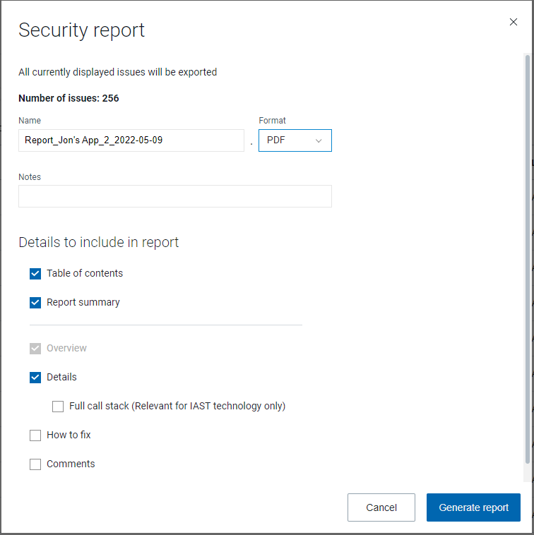

セキュリティー・レポート
セキュリティー・レポートは、以下について生成できます。
  • アプリケーション全体
  • 特定のスキャン (スキャンが複数回実行されている場合は、使用する実行を指定する必要があります)
  • フィルタリングされた、問題のリスト
セキュリティー・レポートを生成するには、次の手順を実行します。
  1. 以下のいずれかを実行します。
    • アプリケーションまたはスキャンの場合は、上記のステップを実行します。
    • 問題リストの場合は、フィルターを適用してレポートに含める問題のみを表示し、「セキュリティー・レポート」をクリックします。
    「セキュリティー・レポート」ダイアログが開きます。
  2. レポートに名前を付けて (またはデフォルト名のままにして)、ファイル・タイプ (HTMLPDF、場合によっては CSV および \) を選択します。
  3. レポートの上部に追加される注記を追加します。オプション。
  4. レポートで必要なセクションのチェック・ボックスを選択し、不要なセクションのチェック・ボックスをクリアします。
  5. 「レポートの生成」をクリックします。
    レポートが生成され、マシンに保存されます。
