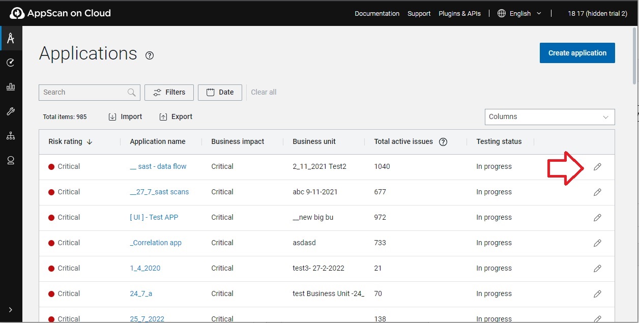

アプリケーションの作成
手順
  1. 「アプリケーション」ビューで、画面右上の「アプリケーションの作成」をクリックします。
    必要な入力は、名前と資産グループの割り当てのみです。各アプリケーションは、唯一の資産グループに属さなければなりません (「資産グループ」を参照)。
  2. アプリケーションに名前を付け、ドロップダウン・リストから資産グループを選択します。

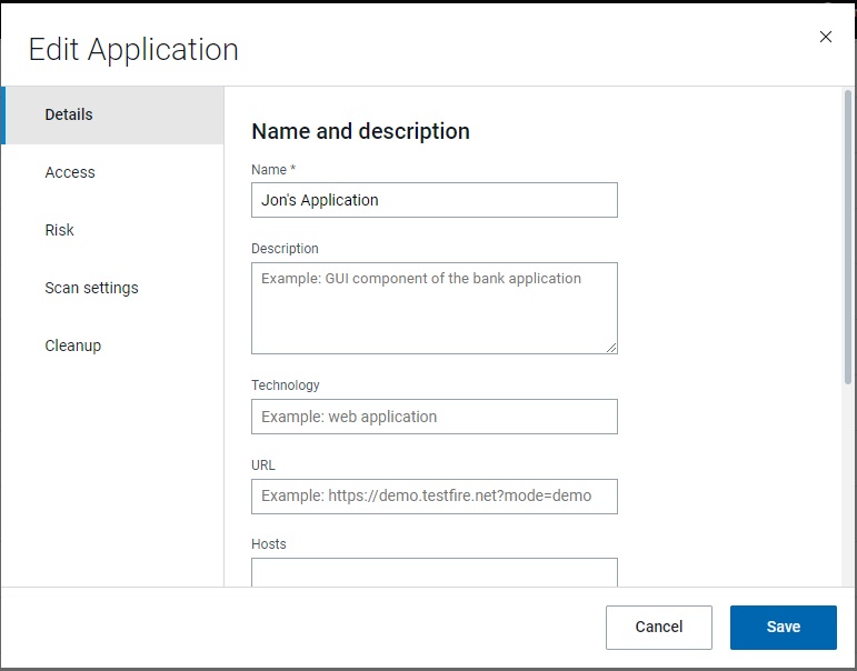

アプリケーションの編集
このタスクについて
手順
  1. 「アプリケーション」ビューで、アプリケーションの「編集」アイコンをクリックします。
    AppScan 360° で、「アプリケーションの編集」ダイアログが表示されます。
    「名前」および「資産グループ」を除き、このダイアログ内の属性は省略可能ですが、管理ツールとして使用できます。
  2. 属性を編集し、適切な値を割り当てます。セキュリティー・テストおよび脆弱性の追跡を行うためにご使用のアプリケーションをトリアージする際に、これらすべての属性を検索することができます。
    Tab キー フィールド 詳細(D)
    詳細(D) 名前(N) 必須。
    説明 独自の参照に使用します。オプション。
    その他のフィールド 独自の参照に使用します。オプション。
    アクセス権限 資産グループ 適切な資産グループにアプリケーションを割り当てることで、このアプリケーションへのアクセスを制限します。アプリケーションは、1 つの資産グループにのみ属することができます。
    「資産グループ」ドロップダウン・リストは、管理者がユーザー管理に 1 つ以上の資産グループを作成している場合にのみ表示されます。それ以外の場合、新規に作成されたアプリケーションは、デフォルトの資産グループに属します。
    権限がある場合は、新しい名前を入力して、アプリケーション用の新しい資産グループを作成できます。
    詳細については、資産グループを参照してください。
    ビジネス・ユニット アプリケーションが属する組織内のビジネス・ユニットを選択します。管理ユーザーは、「組織」 > 「設定」で新しいビジネス・ユニットを作成できます。Optional
    リスク ビジネスへの影響 このアプリケーションが重要な場合は、「高」または「重大」の値を割り当てます。そうすれば、この属性でアプリケーション・インベントリーをフィルタリングすると、このアプリケーションがリストの先頭またはその近くに表示されます。
    アプリケーションの「リスク等級」の計算は、検出された問題の最も高い重大度とアプリケーションのビジネスへの影響の組み合わせに基づいて行われます。高い値はリスクが高いことを示します。詳細については、 リスク等級
    セキュリティー等級 独自の参照に使用します。オプション。
    スキャンの設定 プレゼンス アプリケーションには、最大 3 つの固有のプレゼンスを割り当てます。
    他のプレゼンスによるスキャンを許可しない このチェックボックスを選択すると、アプリケーションのスキャンが割り当てたプレゼンスのみに制限されます。
    テスト状況 このフィールドには、「未開始」「進行中」、または「完了」が示されます。この属性は、概要ダッシュボードのグラフとして表示され、総合的なセキュリティー・リスク等級の要因になります。
    クリーンアップ 自動クリーンアップ アプリケーションに含めることができるスキャンの最大数は 2,000 です。この上限に達した場合の処理方法を示します。
    • スキャンを手動で削除: ASoC により、必要に応じてスキャンを削除するよう求められます。
    • 自動クリーンアップを有効化: ASoC により、必要に応じて古いスキャンが自動的に削除されます。
    アプリケーション・スキャン・クリーンアップ を参照してください。
