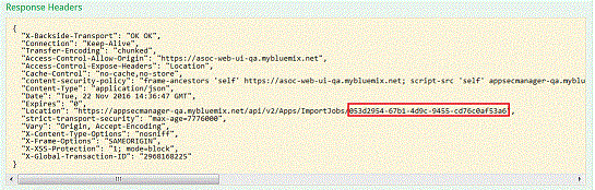

    5. 「Response Headers」セクションで、"Location" 行から ID をコピーします。
      アプリケーションをインポートするためのジョブ ID

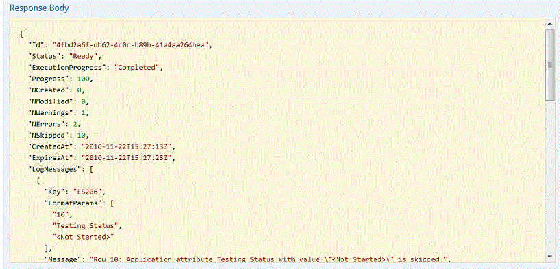

タスクの結果
インポートが成功すると、次のようになります。
成功したアプリケーションのインポート
