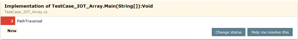

Dans l'exemple suivant, le statut du groupe de correctifs est Nouveau. Tous les problèmes de composant du groupe de correctifs ont le statut Nouveau.

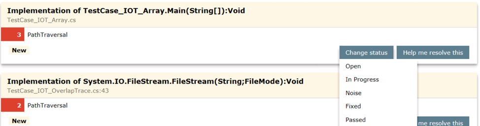

Pour modifier le statut d'un groupe de correctifs :
  1. Cliquez sur Modifier le statut au niveau du groupe de correctifs.
  2. Sélectionnez un statut disponible dans le menu qui s'affiche.

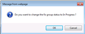

  3. Dans la boîte de dialogue de confirmation, cliquez sur OK.
    AppScan 360° met à jour le statut du groupe de correctifs et les statuts de tous les problèmes de composant.
