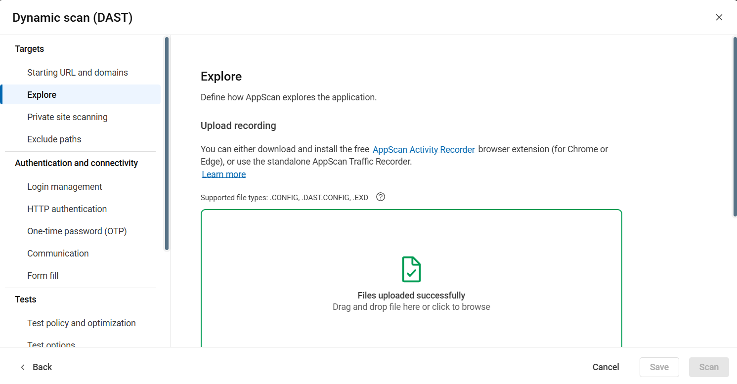

  4. Cibles : Explorer
    Utilisez l'Exploration enregistrée pour vérifier des parties spécifiques de votre application. Cela permet à AppScan 360° de trouver ces zones et de s'assurer qu'elles sont testées lors de l'examen DAST. Il fournit également à AppScan 360° les informations nécessaires pour suivre les liens dans un certain ordre.
    Paramètre
    Options
    Charger l'enregistrement
    Chargez un ou plusieurs fichiers de trafic DAST.CONFIG ou .EXD. Pour plus d'informations sur cet enregistrement, voir Enregistrement du trafic.
    Paramètres de fichier
    Si vous devez envoyer les requêtes de votre fichier de trafic dans l'ordre exact de leur enregistrement, activez Plusieurs étapes. Etant donné que cette méthode augmente considérablement la durée de l'examen, ne l'utilisez qu'en cas de nécessité. Pour comprendre la différence entre Plusieurs étapes et la méthode standard Exploration enregistrée, voir Exploration enregistrée.
    Pour activer Plusieurs étapes :
    • Pour chaque enregistrement chargé, cliquez sur l'icône de développement en regard du nom du fichier et basculez l'option Avancé : Activer « Plusieurs étapes » sur Activée.
    Sélectionner comment utiliser le fichier
    Utiliser les phases d'exploration enregistrée et automatique pour des tests complets
    AppScan 360° exécute sa propre phase d'exploration automatique pour découvrir l'application. La solution teste l'application en fonction de ces résultats et du fichier de trafic que vous avez chargé.
    Tester et analyser uniquement les données de l'exploration enregistrée
    AppScan 360° traite le fichier chargé comme la phase d'exploration pour l'examen. Il analyse et crée des tests pour le trafic enregistré uniquement, puis les teste. Il n'y aura pas de phase d'exploration automatique.

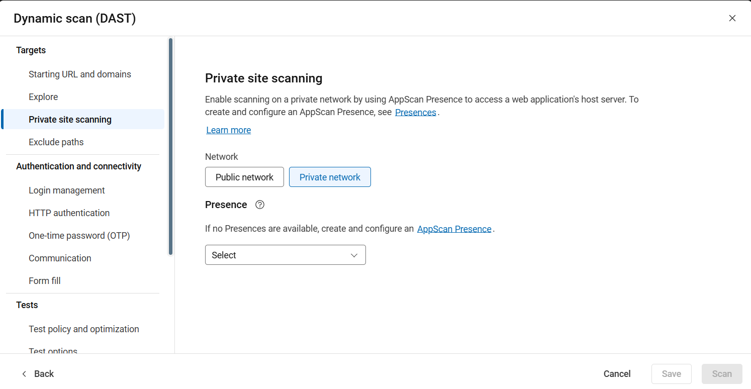

  5. Cibles : Examen de site privé
    Le balayage de site public est la valeur par défaut. Si votre site n'est pas disponible sur internet, cliquez sur Réseau privé. Sélectionnez votre présence dans la liste des présences connectées.
    Si vous n'avez pas encore créé de une instance AppScan Presence, vous pouvez le faire maintenant en cliquant sur le lien Présences et en mentionnant Création de l'instance AppScan Presence.

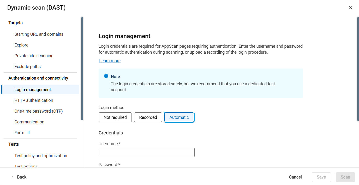

  7. Authentification et connectivité : Gestion de connexion
    Par défaut, la connexion n'est pas requise. Laissez cette sélection telle qu'elle si aucune connexion/autorisation n'est requise.
    Paramètre
    Options
    Connexion
    Connexion requise : Nom d'utilisateur et mot de passe
    Indiquez si AppScan 360° peut se connecter, si besoin, à l'aide des informations d'identification, mais sans procédure spéciale. Vous pouvez également saisir une troisième information d'identification (facultative). Exemple : PIN# = 1234. Cependant, l'utilisation d'une troisième information d'identification nécessite l'intervention de l'équipe de support d'AppScan 360°, et l'examen peut prendre plus de temps.
    Remarque : CAPTCHA non pris en charge.
    Conseil : AppScan 360° recommande d'utiliser les informations d'identification de test plutôt que celles d'un utilisateur réel.
    Connexion requise : Connexion enregistrée
    Si une procédure de connexion spéciale est nécessaire, sélectionnez cette option pour charger un enregistrement de la procédure à utiliser par AppScan 360° chaque fois qu'il doit se connecter aux applications lors de l'examen. Vous pouvez procéder à cet enregistrement à l'aide d'AppScan Activity Recorder (enregistré en tant que fichier CONFIG) ou d'AppScan Standard (exporté en tant que fichier LOGIN).
    Important : La séquence de connexion enregistrée doit contenir les requêtes suivantes :
    • Requête de connexion/d'autorisation
    • Demande supplémentaire connectée/autorisée. Cette requête « supplémentaire » aide AppScan à identifier une autorisation réussie et à maintenir la session lors du test de l'application.
    Pour plus d'informations sur l'enregistrement d'un fichier CONFIG ou LOGIN, consultez Enregistrement du trafic et Enregistrement de la connexion à l'aide d'AppScan Standard.

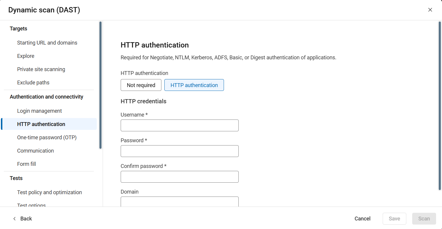

  8. Authentification et connectivité : Authentification HTTP
    En plus des informations de connexion, indiquez si l'application exige une authentification HTTP (Negotiate, NTLM, Kerberos, ADFS, Basic ou Digest). Saisissez le Nom d'utilisateur, le Mot de passe et le Domaine (facultatif) à utiliser par AppScan 360° lors de l'examen.

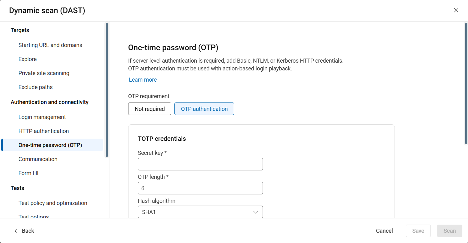

  9. Authentification et connectivité : Mot de passe à usage unique
    Si votre site requiert un mot de passe ponctuel pour permettre aux utilisateurs de se connecter (MFA), cochez cette case et renseignez les quatre premiers champs de la boîte de dialogue.
    Paramètre
    Options
    Utiliser un mot de passe à usage unique et à durée limitée
    • Clé secrète
    • Longueur du mot de passe à usage unique (nombre de chiffres)
    • Algorithme de hachage utilisé (sélectionner dans la liste déroulante)
    • Etape de temps (en secondes)
    Remarque : TOTP est le seul OTP pris en charge dans cet assistant. Pour plus d'options OTP, vous pouvez configurer un examen dans AppScan Standard et le charger vers AppScan 360°. Lors de la configuration d'un examen dans AppScan Standard avec OTP, vous devez utiliser la connexion basée sur les actions, et non la connexion basée sur les demandes. Pour plus d'informations, consultez la documentation AppScan Standard.
    Paramètres HTTP du mot de passe à usage unique (facultatif)
    Si vous avez utilisé "Connexion requise : Connexion enregistrée » à l'étape précédente, ce dernier champ n'est généralement pas requis, car AppScan identifie généralement les en-têtes OTP lui-même, lors de la validation de la procédure de connexion enregistrée au début de l'examen.
    Si vous avez utilisé l'option Connexion requise : Nom d'utilisateur et mot de passe, vous devez ajouter le paramètre ici. S'il en existe plusieurs, séparez-les par des virgules.
    Exemple d'en-tête OTP possible : OTPvalue
    Comment identifier le paramètre HTTP OTP ?

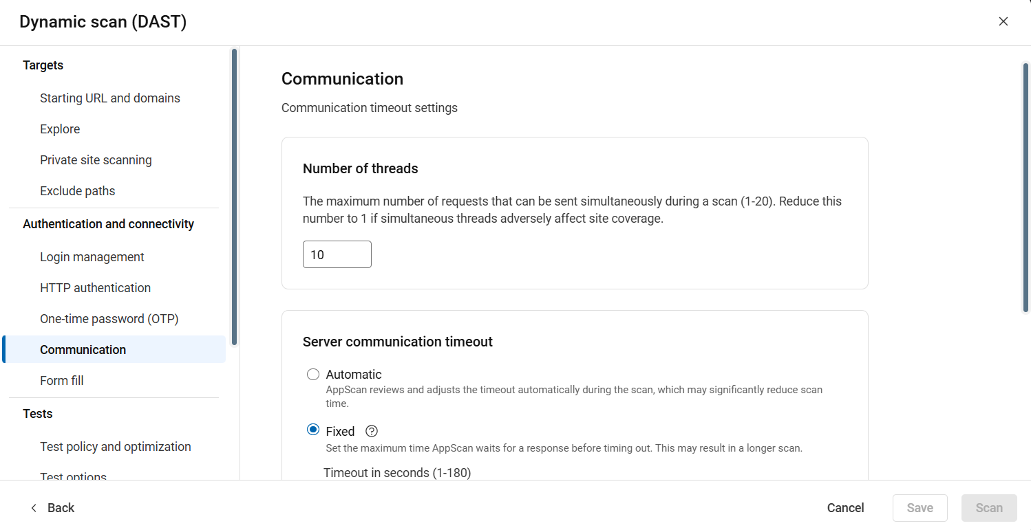

  10. Authentification et connectivité : Communication
    Définissez le nombre maximal de requêtes qu'AppScan 360° peut envoyer simultanément au site.
    Paramètre
    Options
    Nombre d'unités d'exécution
    Réduisez la limite si votre site n'autorise pas ce nombre. Si votre site n'autorise pas les threads simultanés, réduisez la limite à 1.
    Délai d'attente de communication du serveur
    Ajuster automatiquement pendant l'examen
    Permettez à AppScan 360° de décider de la durée d'attente d'une réponse particulière avant la fin du délai d'attente. Cela peut considérablement réduire la durée de l'examen.
    Corrigé
    Définissez le délai maximal durant lequel AppScan 360° attend une réponse. Augmentez ce paramètre si les réponses de votre site sont lentes et qu'AppScan 360° manque des réponses en raison du court délai d'attente.
    Limite de taux de requête
    Par défaut, AppScan 360° envoie ses demandes au site aussi rapidement que possible. Si cette limite risque de surcharger votre réseau ou serveur, vous pouvez la réduire.

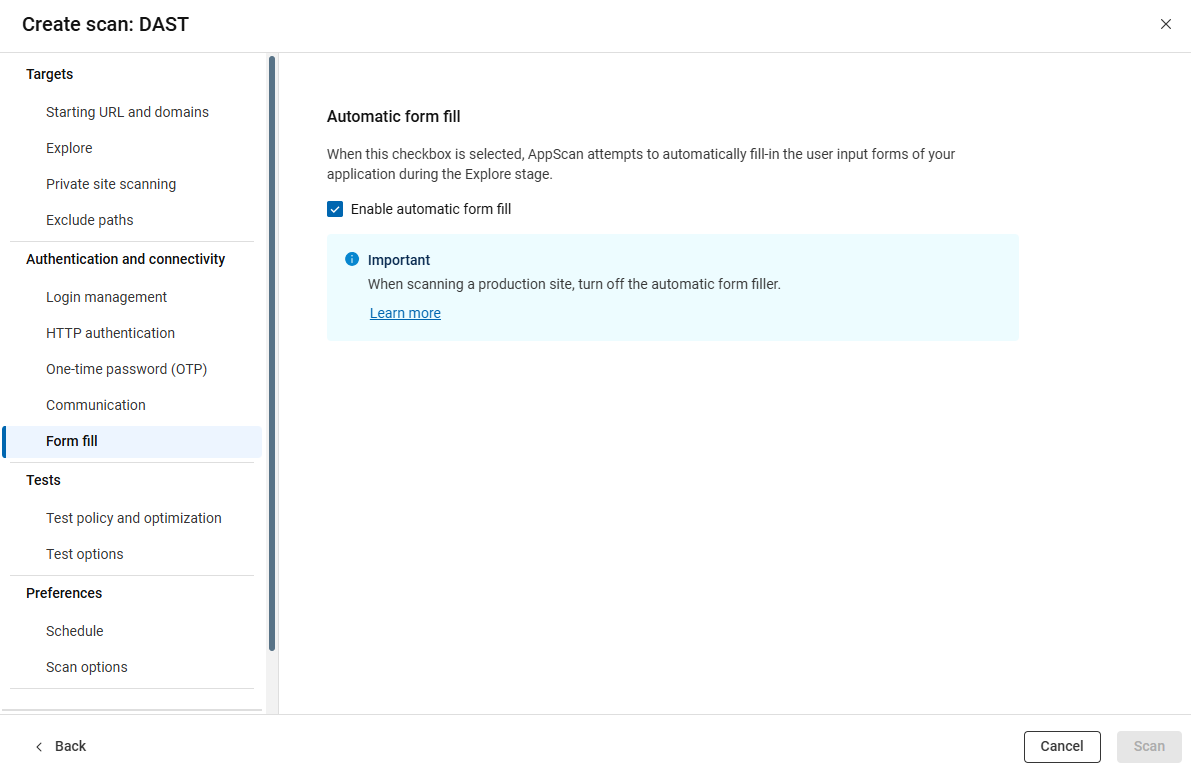

  11. Authentification et connectivité : Remplissage de formulaires
    Indiquez si AppScan 360° doit remplir automatiquement les formulaires de saisie de l'utilisateur pendant la phase d'exploration de l'examen.
    Paramètre
    Options
    Remplissage automatique de formulaires
    AppScan 360° utilise les valeurs par défaut des paramètres de remplissage de formulaire AppScan Standard pour remplir et soumettre des formulaires sur le site.
    Important : Si vous examinez un site de production en direct, nous vous recommandons de désactiver cette fonction. Pour plus d'informations, reportez-vous à Quelles modifications dois-je apporter lors de l'examen d'un site de production opérationnel ?
    Remarque : Si vous désactivez le remplissage et l'examen automatiques des formulaires AppScan 360°, toutes les informations renseignées dans les formulaires seront supprimées, à l'exception des données de gestion de connexion. AppScan ne remplit pas les formulaires automatiquement pendant le balayage. Lorsque vous importez cet examen dans AppScan Standard, le remplissage automatique du formulaire est activé, mais les données de remplissage du formulaire, à l'exception de la gestion des connexions, sont vides.

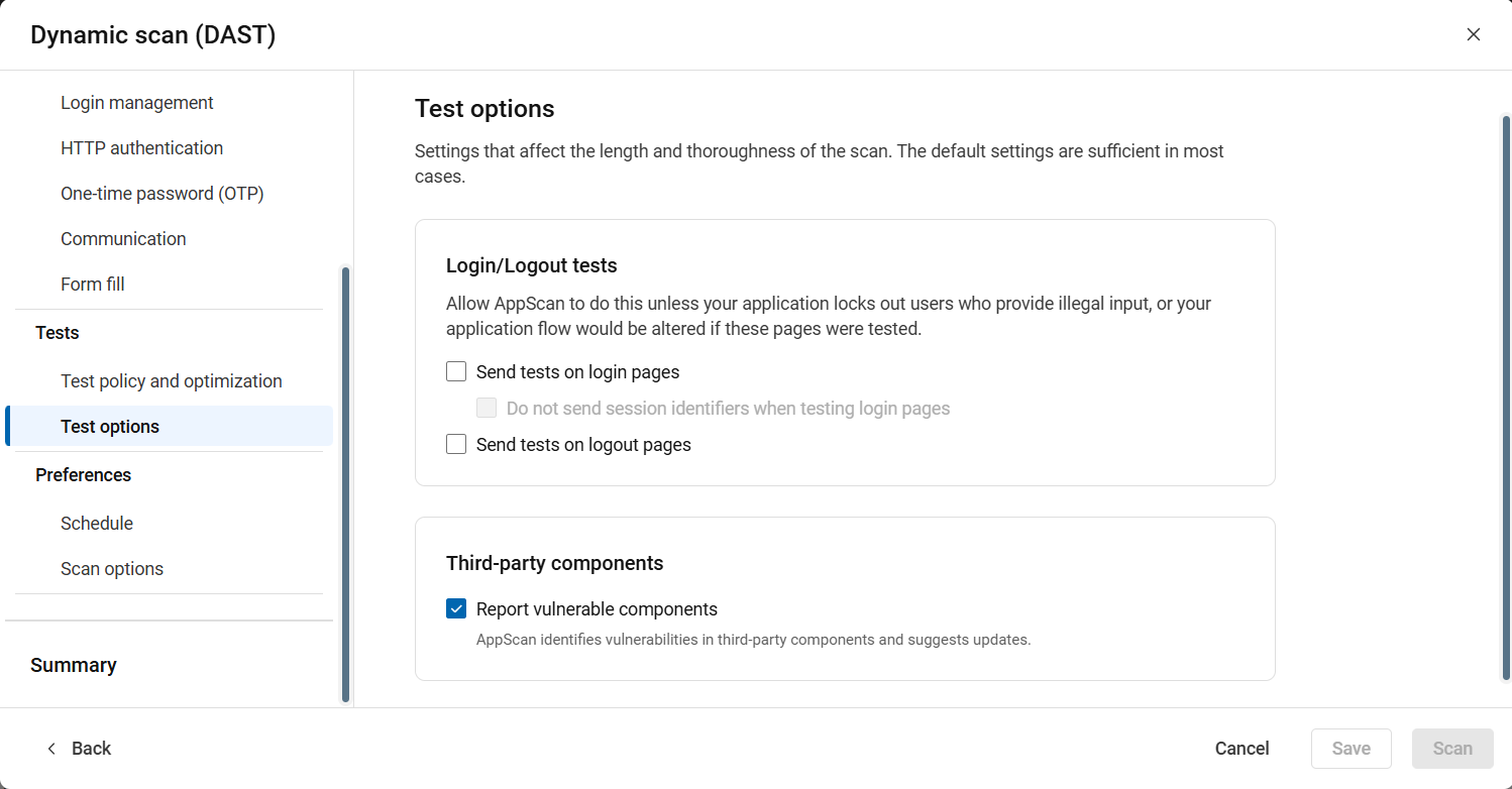

  13. Tests : Options de test
    Choisissez si vous souhaitez envoyer des tests sur les pages de connexion et de déconnexion. Si vous choisissez d'envoyer des tests sur les pages de connexion, indiquez s'il faut envoyer des identifiants de session.
    Paramètre
    Options
    Tests de connexion/déconnexion Choisissez si vous souhaitez envoyer des tests sur les pages de connexion et de déconnexion. Si vous choisissez d'envoyer des tests sur les pages de connexion, indiquez s'il faut envoyer des identifiants de session.
    Signaler les composants vulnérables AppScan trouve les vulnérabilités des composants tiers et recommande des mises à jour.

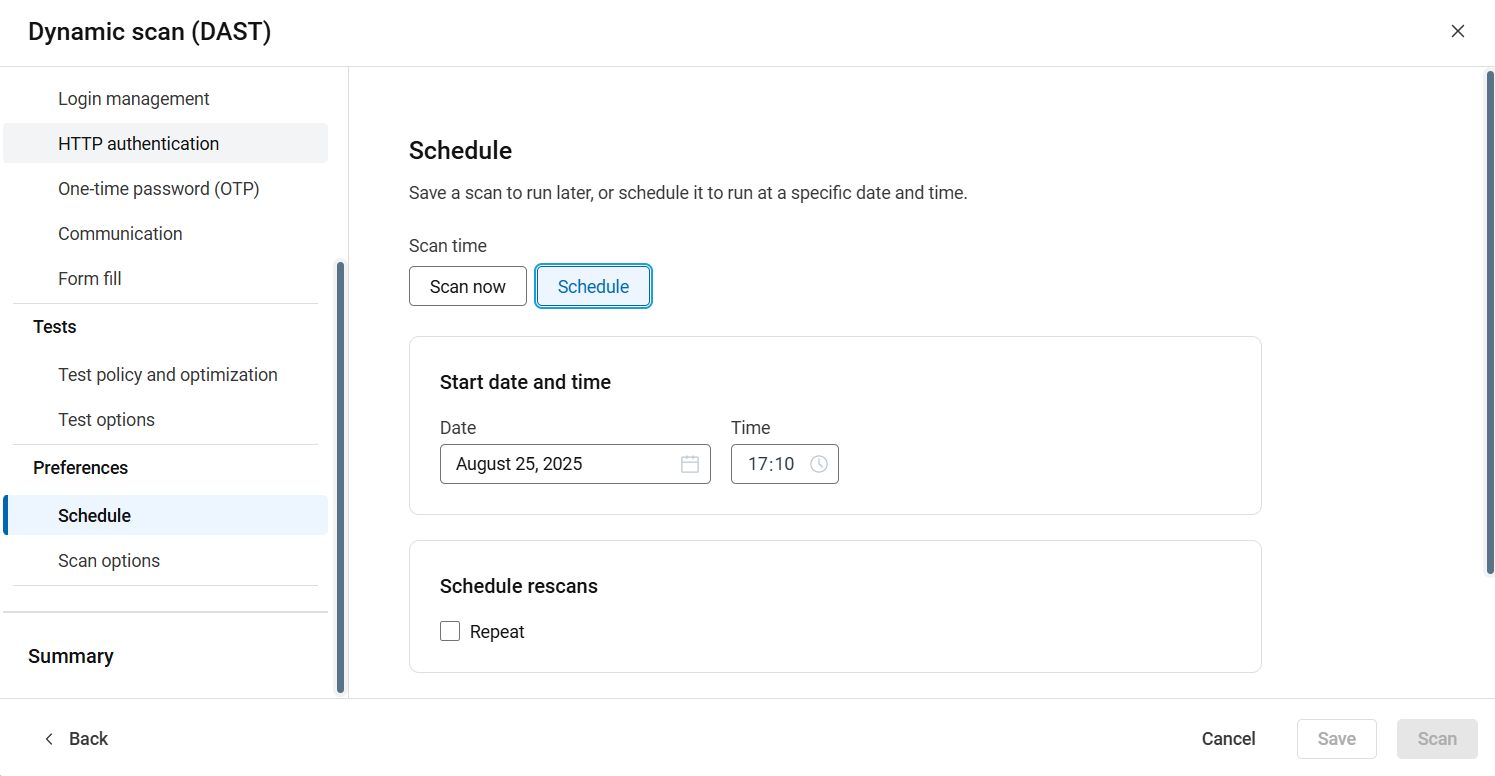

  14. Préférences : Planifier
    Spécifiez quand l'analyse doit s'exécuter : maintenant, plus tard ou selon un calendrier.
    Paramètre
    Options
    Examiner maintenant
    Votre examen s'exécute une fois la configuration et la révision terminées.
    Enregistrer pour plus tard
    Votre configuration est enregistrée une fois terminée. Vous pouvez exécuter l'examen ultérieurement.
    Planifier
    Votre configuration est enregistrée et un ou plusieurs examens s'exécutent comme configuré :
    1. Sélectionnez une date et une heure. Saisissez-les en fonction du fuseau horaire configuré sur votre ordinateur, mais notez que les heures seront converties en UTC lorsqu'elles seront affichées dans l'interface utilisateur.
    2. Pour exécuter l'examen plusieurs fois, sélectionnez Répéter, puis choisissez :
      • Tous les jours et sélectionnez un intervalle quotidien (de 1 à 30 jours)
      • Toutes les semaines, et sélectionnez le jour, ou
      • Tous les mois, sélectionnez un intervalle mensuel, puis sélectionnez le jour numérique du mois ou le jour de la semaine du mois (premier, deuxième, troisième, quatrième, dernier).
      Remarque : Si le nombre maximal d'examens simultanés est en cours d'exécution à heure planifiée, l'examen démarre dès que votre abonnement le permet.
    3. Définissez la date de fin (date de dernière exécution d'un examen) ou cliquez sur Supprimer la date de fin pour que le planning s'exécute indéfiniment.

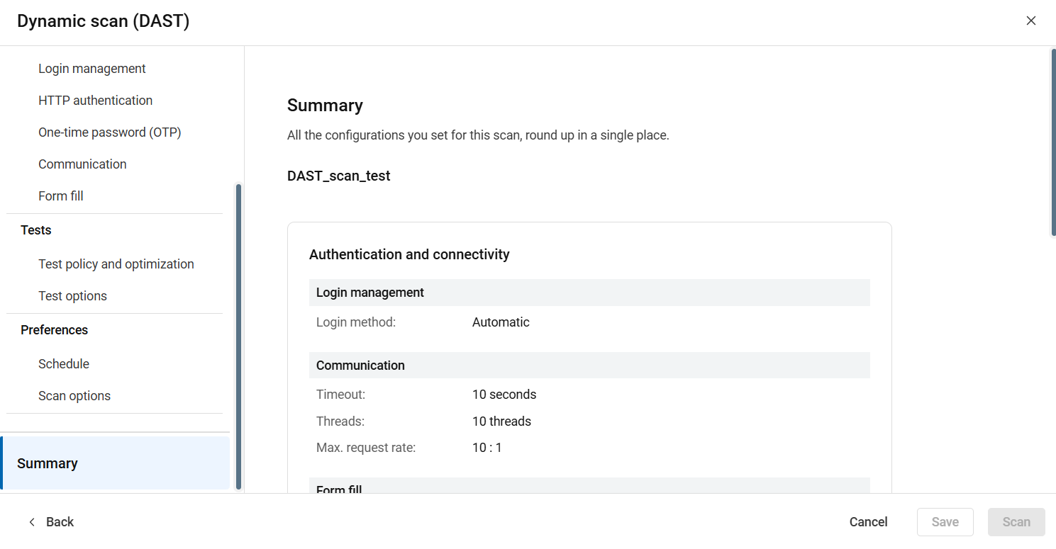

  16. Récapitulatif
    Modifiez le nom de l'examen, si vous le souhaitez, et examinez les paramètres sélectionnés pour l'examen. Cliquez sur les volets précédents pour effectuer des modifications si nécessaire.
  17. Cliquez sur Examen.
Résultats
Le nouvel examen est ajouté à la vue Examens avec son heure de démarrage, et une barre de progression indique que l'examen est en cours d'exécution. Une fois l'examen terminé, la barre de progression se ferme, les résultats sont résumés dans un graphique et (si l'option est sélectionnée) vous recevez une notification par e-mail. Voir Résultats.
