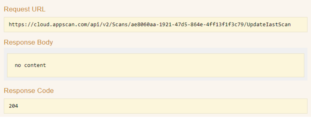

Déployez l'agent IAST via l'API REST AppScan 360° ou à partir d'un fichier local. Dans les deux cas, vous pouvez lancer la mise à jour pendant la surveillance active d'IAST et la mise à jour prendra effet dans un délai de quelques secondes.

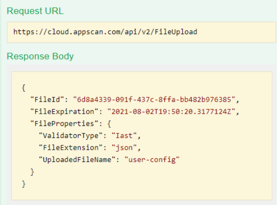

API REST

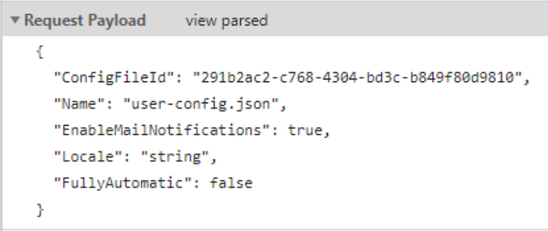

  1. Envoyez une requête FileUpload. La réponse inclut FileId.
  2. Mettez à jour votre agent IAST avec le FileId que vous avez reçu.

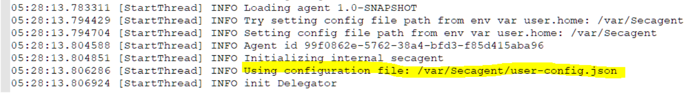

Fichier local
Déployez le fichier de configuration en le copiant dans un répertoire sur le serveur. L'emplacement de déploiement correspond généralement au dossier temporaire du serveur. last imprime l'emplacement sur stout.

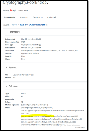

ignoredMethods tableau de chaînes
Par défaut : Aucun
Filtrez les problèmes d'exploitation (Cryptography.PoorEnpy, Cryptography.InsecureAlgorithm, etc.) en fonction de l'espace de noms.
Remarque : Cela exclut tous les problèmes de l'espace de noms.
Exemple :
Pour filtrer ce problème et tous les problèmes de com.hcl.appscan.systemtests.SystemTests, ajoutez :
"ignoredMethods": ["com.hcl.appscan.systemtests.SystemTests"]

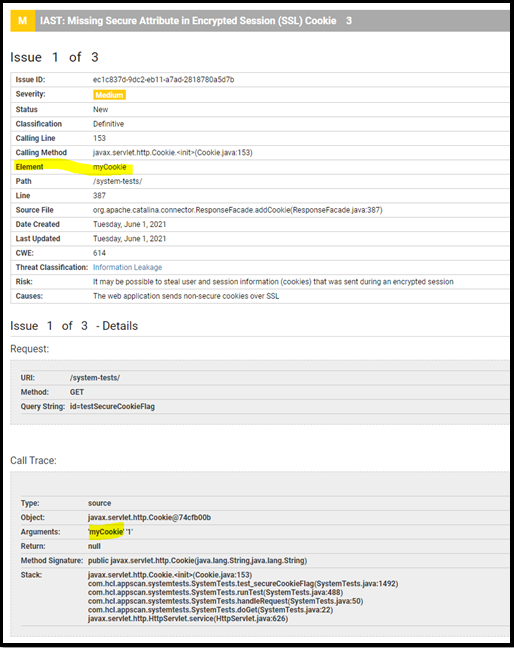

Ignorer les rapports sur les cookies non sécurisés
Champ Valeurs Description
ignoredNonSecureCookies, ignoredNonHttpOnlyCookies tableau de chaînes
Par défaut : Aucun
IAST signale lorsque l'attribut secure n'est pas défini ou que l'attribut http-only d'un cookie est réglé. Pour filtrer un cookie spécifique, ajoutez le nom du cookie au fichier de configuration.
Exemple :Pour filtrer ce problème, ajoutez :
"ignoredNonSecureCookies": ["myCookie"]

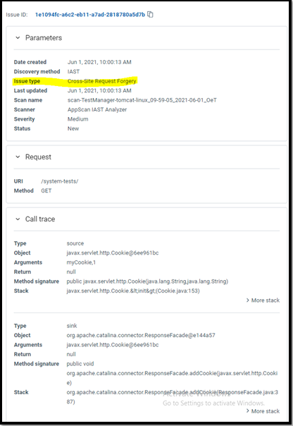

Toutes les règles de sécurité sont activées par défaut. Grâce au fichier de configuration, vous pouvez désactiver certains types de rapport. Spécifiez uniquement les champs que vous souhaitez désactiver. Tous les autres champs resteront activés.
Par exemple, “CheckCsrf” : false désactive la génération de rapports pour tous les problèmes de ce type.

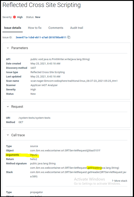

Conseil : Les noms d'en-tête HTTP sont sensibles à la casse.
Exemple :
La source du problème d'attaque par script intersite est un en-tête appelé input2. Pour filtrer tous les problèmes découlant de cette entrée, ajoutez :
"safeHeaders": ["input2"]
