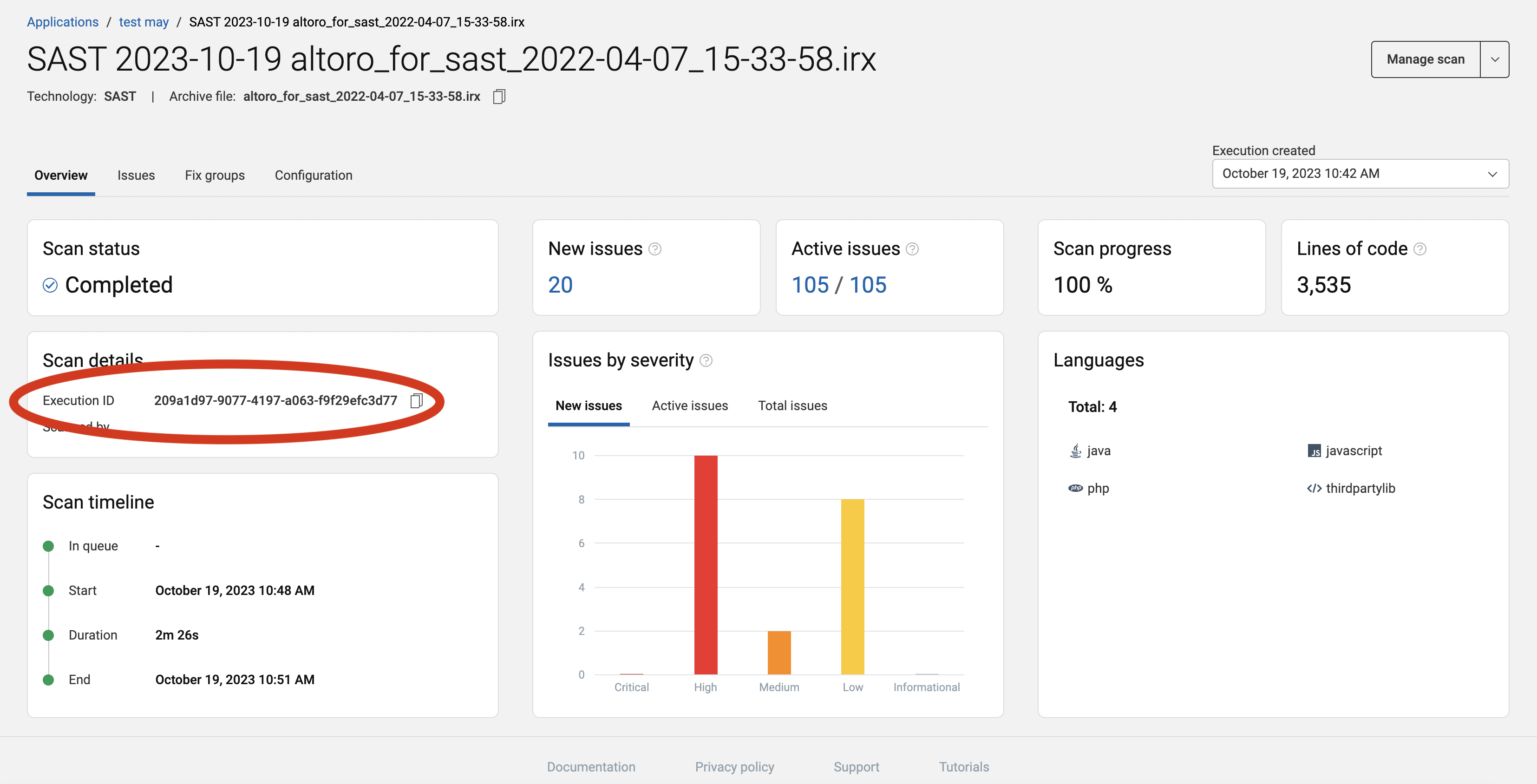

Important : Prenez note de l'ID d'examen et de l'ID d'exécution :
  • L'ID d'examen fait partie de l'URL. Recherchez la chaîne de caractères après /scans/. Par exemple, dans l'URL suivante, l'ID d'examen est 6ecf4111-adf9-47a8-852b-625ff4c954ef :
    < ASCP service URL>/70f7db22-1bea-4f55-babc-5668f1f723f4/scans/6ecf4111-adf9-47a8-852b-625ff4c954ef/scanOverview
  • L'ID d'exécution est répertorié dans l'onglet Aperçu, sous Détails de l'examen.
