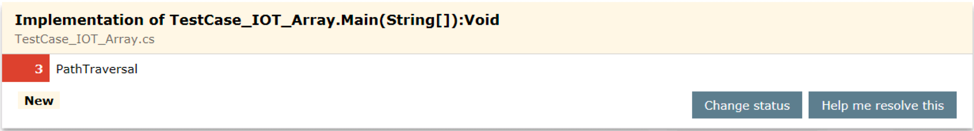

Dans l'exemple suivant, le statut du groupe de correctifs est Nouveau. Tous les problèmes de composant du groupe de correctifs ont le statut Nouveau.

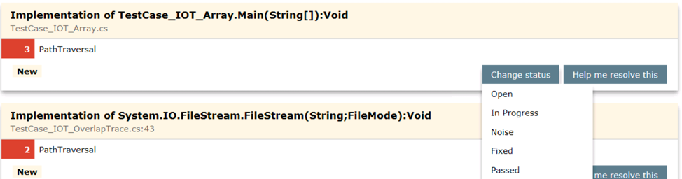

- Cliquez sur Modifier le statut au niveau du groupe de correctifs.
- Sélectionnez un statut disponible dans le menu qui s'affiche.

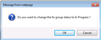

- Dans la boîte de dialogue de confirmation, cliquez sur OK.
AppScan 360° met à jour le statut du groupe de correctifs et les statuts de tous les problèmes de composant.
