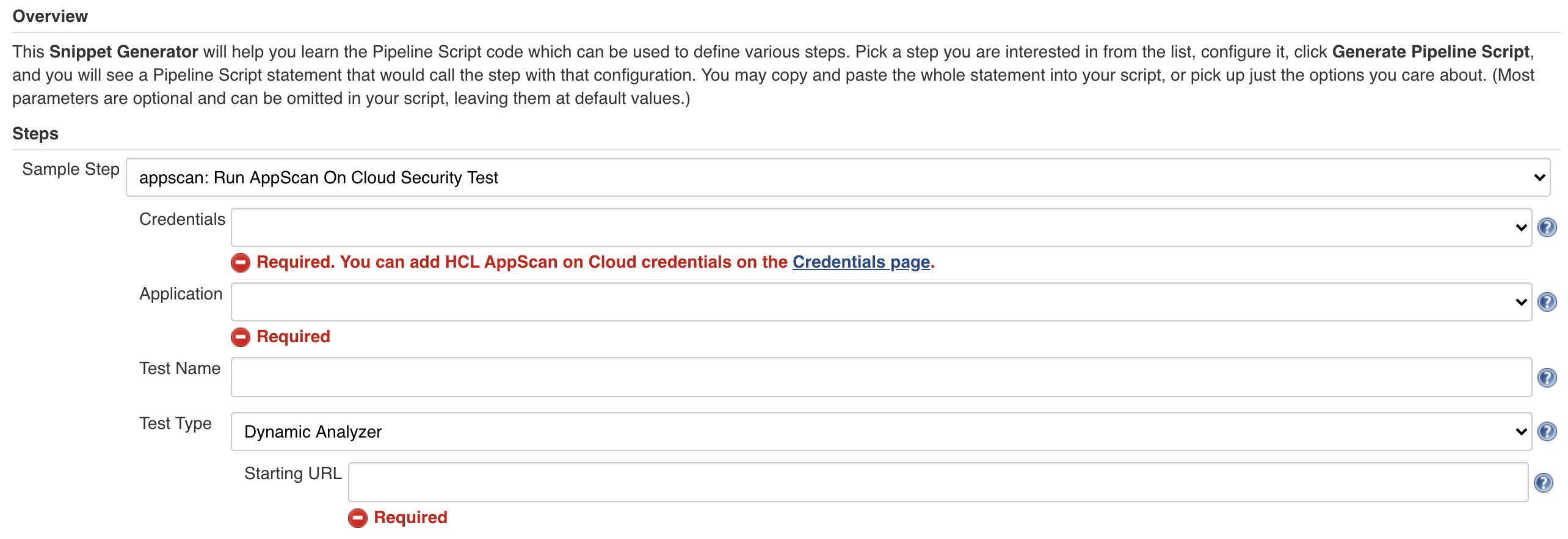

Utilisez le générateur de fragments de pipeline Jenkins pour configurer un travail dans l'interface Jenkins et générer automatiquement le script de pipeline équivalent pour inclure une étape de test de sécurité dans votre script.
Avant de commencer
Pour en savoir plus sur les conditions requises pour le plug-in, consultez Configuration système requise.
Procédure
  1. Dans Jenkins, créez un nouveau travail de pipeline. Cliquez sur Nouvel élément dans le menu de gauche, puis sur Pipeline dans la boîte de dialogue qui apparaît ensuite.
  2. Sur la page de configuration du travail, cliquez sur Syntaxe des pipelines.
  3. Dans le Générateur de fragments, sélectionnez l'étape de construction appropriée pour AppScan 360°, puis définissez toutes les options pour le travail, y compris Identifiants, Application, Nom du test, Type de test et URL de démarrage.
  4. Cliquez sur Générer le script de pipeline.
    Le générateur de syntaxe affiche le script dans la zone de texte située sous le bouton. Copiez cette syntaxe dans votre fichier Jenkins pour inclure une étape de test de sécurité dans votre script existant.
