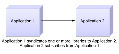

Syndication unilatérale
Application 1 syndique une ou plusieurs bibliothèques vers Application 2 et Application 2 s'abonne à partir de Application 1.

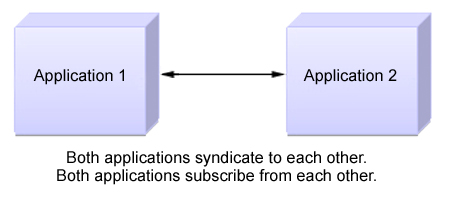

Syndication bilatérale
Les deux applications se syndique mutuellement, et s'abonnent l'une à l'autre.
Remarque :
  • Si la syndication bilatérale est activée, vous devez tout d'abord établir une relation de syndication dans le sens Application 1 vers Application 2. Une fois que les bibliothèques ont été répliquées sur Application 2, vous pouvez établir la relation de syndication entre Application 2 et Application 1.
  • Lorsqu'une syndication bidirectionnelle est utilisée, la syndication de tous les éléments doit être activée pour chaque bibliothèque se trouvant sur les deux serveurs.
  • Bien qu'il soit possible de configurer plusieurs relations de syndication entre deux applications, aucune raison ne le justifie. Les relations supplémentaires de syndication ne sont pas requises car dès lors qu'une relation de syndication est créée entre deux applications, aucune autre relation n'est établie.

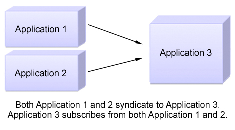

Relations de syndication multiples
Les syndicateurs peuvent syndiquer des bibliothèques vers des abonnés multiples et les abonnés peuvent s'abonner aux bibliothèques de syndicateurs multiples.
Application 1 et Application 2 syndiquent toutes deux vers Application 3 et Application 3 s'abonne à partir d'Application 1 et d'Application 2.

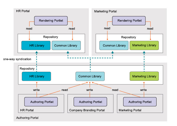

Comme la syndication est effectuée bibliothèque par bibliothèque, il est important d'étudier comment votre contenu doit être organisé entre les bibliothèques pour la prise en charge de votre environnement Web Content Manager. Par exemple, supposons que vous utilisez un seul serveur d'exécution pour développer du contenu pour deux serveurs de distribution, un site intranet fournissant des informations Ressources humaines destinées à des employées internes d'une société et un site Internet externe fournissant des documents marketing destinés aux clients et à d'autres personnes externes à la société. En adoptant une approche simple, vous pourriez utiliser deux bibliothèques de contenu Web pour prendre en charge cet environnement, une pour le contenu spécifique de chaque site. Vous établiriez dans ce cas deux relations de syndication, chacune dirigée du serveur de création vers le serveur de destination approprié.
Pour faciliter votre gestion, vous pourriez à la place répartir vos contenus entre trois bibliothèques, l'une contenant des données communes au site Intranet et au site Internet, et les deux autres contenant des données spécifiques au site concerné. L'exemple suivant illustre cette configuration, avec l'ajout de deux autres portlets de création pour que le contenu de chaque bibliothèque soit géré par un portlet de création différent.
Exemple de schéma indiquant la syndication de plusieurs bibliothèques
Dans ce cas, vous pourriez configurer plusieurs relations de syndication entre le serveur de création et les serveurs de distribution :
  • La bibliothèque commune se syndique avec le site Intranet (portail Ressources humaines).
  • La bibliothèque commune se syndique avec le site Internet (portail Marketing).
  • La bibliothèque Ressources humaines se syndique avec le site Intranet (portail Ressources humaines).
  • La bibliothèque Marketing humaines se syndique avec le site Internet (portail Marketing).
Remarque : Web Content Manager permet une grande souplesse dans la configuration de vos relations de syndication. Si vous avez besoin de syndiquer plusieurs bibliothèques d'un serveur avec un autre, vous pouvez utiliser une relation de syndication unique incluant toutes les bibliothèques, ou des relations de syndication distinctes pour chaque bibliothèque, ou même combiner ces deux approches en fonction du nombre de bibliothèques à syndiquer. L'approche optimale est fonction de votre situation et dépend non seulement du nombre de bibliothèques impliquées mais aussi de leurs relations. Par exemple, vous devez utiliser une seule relation de syndication pour des bibliothèques qui se référencent mutuellement, comme lorsqu'une bibliothèque contient des éléments de conception (des modèles, par exemple) qui sont utilisés par le contenu dans l'autre bibliothèque. Par contre, si les bibliothèques sont indépendantes l'une de l'autre et que vous envisagez de suspendre la syndication d'une bibliothèque mais non pas de l'autre, des relations de syndication distinctes pour chaque bibliothèque peuvent être de mise.
