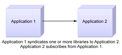

Syndication unilatérale
Application 1 syndique une ou plusieurs bibliothèques vers Application 2 et Application 2 s'abonne à partir de Application 1.

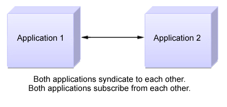

Syndication bilatérale
Les deux applications se syndique mutuellement, et s'abonnent l'une à l'autre.

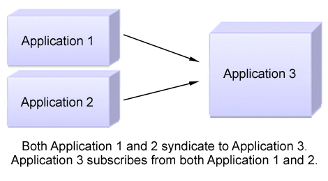

Relations de syndication multiples
Les syndicateurs peuvent syndiquer des bibliothèques vers des abonnés multiples et les abonnés peuvent s'abonner aux bibliothèques de syndicateurs multiples.
Application 1 et Application 2 syndiquent toutes deux vers Application 3 et Application 3 s'abonne à partir d'Application 1 et d'Application 2.

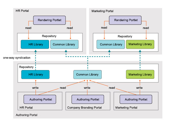

Comme la syndication est effectuée bibliothèque par bibliothèque, il est important d'étudier comment votre contenu doit être organisé entre les bibliothèques pour la prise en charge de votre environnement Web Content Manager. Par exemple, supposons que vous utilisez un seul serveur d'exécution pour développer du contenu pour deux serveurs de distribution, un site intranet fournissant des informations Ressources humaines destinées à des employées internes d'une société et un site Internet externe fournissant des documents marketing destinés aux clients et à d'autres personnes externes à la société. En adoptant une approche simple, vous pourriez utiliser deux bibliothèques de contenu Web pour prendre en charge cet environnement, une pour le contenu spécifique de chaque site. Vous établiriez dans ce cas deux relations de syndication, chacune dirigée du serveur de création vers le serveur de destination approprié.
Pour faciliter votre gestion, vous pourriez à la place répartir vos contenus entre trois bibliothèques, l'une contenant des données communes au site Intranet et au site Internet, et les deux autres contenant des données spécifiques au site concerné. L'exemple suivant illustre cette configuration, avec l'ajout de deux autres portlets de création pour que le contenu de chaque bibliothèque soit géré par un portlet de création différent.
Exemple de schéma indiquant la syndication de plusieurs bibliothèques
Dans ce cas, vous pourriez configurer plusieurs relations de syndication entre le serveur de création et les serveurs de distribution :
  • La bibliothèque commune se syndique avec le site Intranet (portail Ressources humaines).
  • La bibliothèque commune se syndique avec le site Internet (portail Marketing).
  • La bibliothèque Ressources humaines se syndique avec le site Intranet (portail Ressources humaines).
  • La bibliothèque Marketing humaines se syndique avec le site Internet (portail Marketing).
