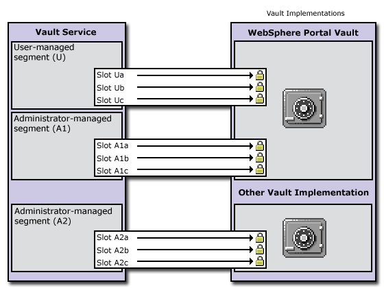

  • L'administrateur de portail peut partitionner le coffre en plusieurs segments de coffre. Les segments de coffre ne peuvent être créés et configurés que par les administrateurs.
  • Un segment de coffre contient un ou plusieurs emplacements de coffre. On peut les comparer à des "tiroirs", dans lesquels les portlets viennent enregistrer et récupérer les données d'identification d'un utilisateur. Chaque emplacement contient une accréditation.
  • Un emplacement de coffre est associé à une ressource dans l'implémentation du coffre.
    • Une implémentation de coffre est un espace dans lequel les données d'identification des utilisateurs sont enregistrées. Parmi les implémentations de coffres, on peut citer le coffre de base de données par défaut ou le boîtier de sécurité de Security Access Management Family.
    • La ressource figurant dans l'implémentation du coffre correspond à une application ou à un système dorsal qui exige sa propre authentification. Parmi les exemples de ressources figurent Lotus Notes, des enregistrements personnels ou un compte bancaire.
Segments de coffre
Un segment de coffre est marqué comme étant géré par l'administrateur ou par l'utilisateur. Bien que les portlets puissent, pour le compte d'un utilisateur du portail, définir et récupérer des données d'identification dans ces deux types de segments, ils ne peuvent créer d'emplacements de données d'identification que dans les segments de coffre gérés par l'utilisateur. La figure ci-dessous montre de quelle façon les segments de coffre gérés par l'administrateur peuvent être répartis entre plusieurs implémentations du coffre. Il n'existe qu'un seul segment de coffre géré par l'utilisateur et il se trouve dans le coffre de personnalisation par défaut fourni par HCL DX.
Graphique ds implémentations du coffre.
