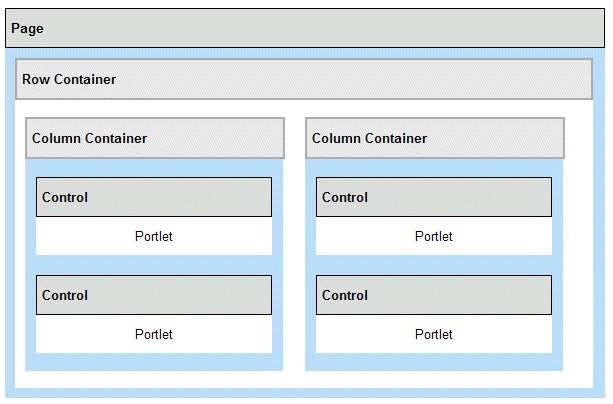

Les habillages définissent plus que la conception des portlets : ils définissent également la présentation des composants. Ceux-ci comprennent les conteneurs et les éléments de contrôle. Cette structure hiérarchique est présentée dans le diagramme suivant :
Figure 1. Présentation sous-jacente de l'écran d'accueil
Composition d'habillage. Dans ce graphique, la page contient une seule ligne avec deux conteneurs de colonne. Chaque conteneur de colonne contient deux portlets. Pour plus d'informations sur ce graphique, lisez cette rubrique.
Les composants de l'habillage sont appelés dans l'ordre suivant :
  1. La balise <portal-core:pageRender/> de l'écran d'accueil (Home.jsp) affiche les composants pour le nœud sélectionné. Les composants sont implémentés comme des conteneurs de ligne, des conteneurs de colonne et des contrôles, en fonction de la présentation du portail définie dans la rubrique Personnalisation de la page du portail. Les éléments de contrôle sont générés à l'aide du fichier Control.jsp. La figure dans la rubrique Présentation sous-jacente de l'écran d'accueil illustre un conteneur de ligne avec deux conteneurs de colonne, chacun incluant deux portlets.
  2. Les conteneurs de ligne et de colonne affichent leurs composants imbriqués à l'aide du code Java ou des éléments <portal-skin:layoutNodeLoop/> et <portal-skin:layoutNodeRender/>.
  3. Chaque portlet est généré par la balise <portal-skin:portletRender/> figurant dans le fichier Control.jsp.. La commande génère également la bordure et la barre de titre autour de la sortie du portlet.
