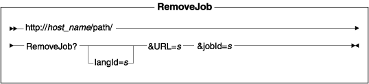

Structure de l'adresse URL
http:// host_name/path/
Nom entièrement qualifié de votre Transaction server et du chemin de configuration.
Valeurs des paramètres
langId
Définit ou redéfinit la langue préférée pour la durée de la session ; les langues prises en charge dans le magasin sont répertoriées dans le tableau .STORELANG
URL
Obligatoire : Adresse URL à appeler une fois que la commande a abouti.
jobId
Obligatoire : Numéro de référence du travail à annuler, tel que spécifié dans la colonne SCCJOBREFNUM de la table SCHCONFIG.
Exemple
L'exemple suivant annule un travail avec le numéro de référence 100 :
http://myhostname/webapp/wcs/stores/servlet/RemoveJob?jobId=100&URL=/demo/mall.html
