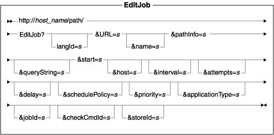

Cette commande modifie un travail existant actuellement exécuté par le planificateur.
Structure de l'adresse URL
- http:// host_name/path/
- Nom entièrement qualifié de votre Transaction server et du chemin de configuration.

Exemple
L'exemple suivant modifie un travail avec un numéro de référence de 10001 et avec une heure de début spécifiée :
http://myhostname/webapp/wcs/stores/servlet/EditJob?start=2000:07:15:14:15:20:00:00
&pathInfo=InterestItemDisplay&URL=basemall.jsp&name=login999&queryString=listId%3D
&jobId=10001
