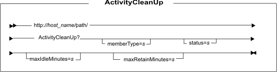

Il s'agit d'une commande de planificateur utilisée pour nettoyer les données sur les activités qui sont stockées dans les tables CTXMGMT et CTXDATA.
Elle est utilisée pour faire expirer les activités qui ont été démarrées pendant une période donnée spécifiée par le paramètre, maxIdleMinutes. Elle est également utilisé pour supprimer les activités qui ont été démarrées pendant une période de temps donnée spécifiée par le paramètre, maxRetainMinutes.
Structure de l'adresse URL
http:// host_name/path/
