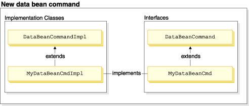

Le diagramme suivant illustre la relation de la classe d'implémentation et de l'interface d'une nouvelle commande de bean de données avec la classe et l'interface d'implémentation abstraites existantes. La classe et l'interface abstraites se trouvent toutes deux dans le package com.ibm.commerce.command.
Diagramme illustrant la relation de la classe et de l'interface d'implémentation d'une nouvelle commande de bean de données avec la classe et l'interface d'implémentation abstraite existantes : MyDataBeanCmdImpl agrandit DataBeanCommandImpl, et MyDataBeanCmd agrandit DataBeanCommand.
