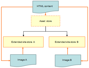

2. Vous avez un site étendu et vous souhaitez faciliter le partage du contenu HTML qui est créé dans le magasin de ressources. En créant ce type de paramètre de substitution, un seul contenu marketing peut être utilisé pour plusieurs magasins avec des images différentes. Voici un exemple de ce scénario :
  • Les professionnels créent du contenu HTML dans le magasin de ressources pour l'utiliser dans plusieurs magasins de site étendu.
  • Le contenu en HTML, pointe vers une image qui est créée dans chacun des magasins de sites étendus, ce qui signifie que le chemin d'image diffère pour chaque magasin.
    Scénario d'utilisation de paramètre de substitution
Dans ce cas, lors de la création du contenu HTML dans le magasin de ressources, le professionnel peut utiliser le paramètre de substitution dans le chemin vers l'image dans chaque magasin de site étendu, par exemple :src=[imagePath]images/dress.jpgLe paramètre [imagePath] sera résolu dans le répertoire de magasin pour le magasin de ressources.
Puis, lorsque le contenu HTML est affiché pour chaque magasin de site étendu, la variable [storeImagePath] est remplacée par le chemin correct dans chaque magasin.
