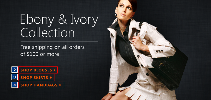

Pour créer une image cliquable dans le Centre de gestion, un responsable marketing peut indiquer des zones d'action de clic individuelles dans la table Zones ou spécifier du code source HTML dans la vue des propriétés du contenu marketing. Si vous êtes un professionnel connaissant bien le code HTML, ou si vous aidez un professionnel dans la création d'une image cliquable, vous pouvez définir toute l'image cliquable avec du code HTML. Pour définir le code source HTML d'une image cliquable, utilisez l'exemple ci-après.
La capture d'écran suivante fournit un exemple d'image cliquable : Image cliquable
Le code source HTML suivant définit l'image cliquable précédente lorsqu'elle est incluse dans la zone HTML lorsque vous créez ou modifiez un contenu marketing :

1 - Le nom de l'image cliquable doit être au format <map name="[contentId]">. Ce code est utilisé pour associer le code HTML indiqué qui définit l'image cliquable avec l'image spécifiée dans le contenu marketing. Le nom de l'image cliquable doit être défini comme une variable de substitution : [contentId].
2 - 4 - Ces lignes de code définissent les zones d'action de clic individuelles au sein de l'image cliquable. Lorsque vous définissez les zones d'action de clic, vous devez spécifier les propriétés suivantes :
