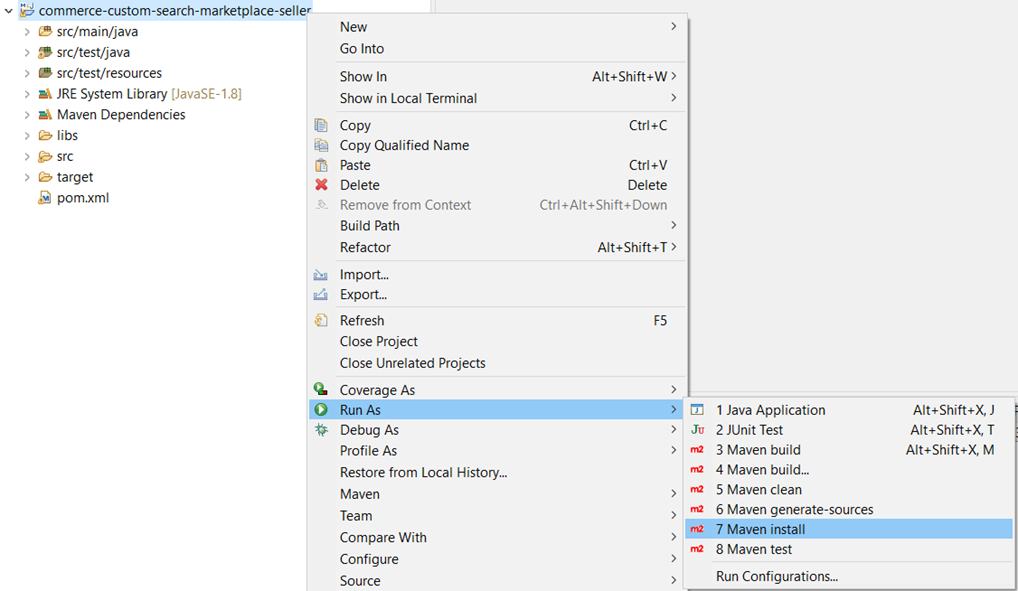

Compile los binarios para el proyecto commerce-custom-search-marketplace-seller:
En el Explorador de proyectos, pulse el botón derecho del ratón en Proyecto . Una vez finalizada la compilación, el archivo JAR estará disponible en el directorio de destino de este proyecto, por ejemplo: commerce-custom-search-marketplace-seller-9.1.10.0.jar . Para obtener más información, consulte Procesadores NiFi personalizados.
