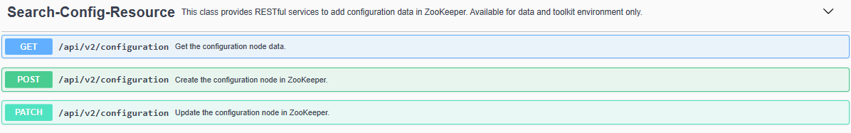

JSON en ZooKeeper, en diccionarios específicos del idioma. Las secciones siguientes describen la estructura de estos diccionarios y cómo puede interactuar con ellos en ZooKeeper utilizando la API REST.El diccionario de palabras frecuentes
Interactúa con el diccionario de palabras frecuentes mediante llamadas REST. Las llamadas permitidas son GET, POST y PATCH. Por ejemplo, en el caso de una llamada GET, el cuerpo de respuesta contiene un conjunto con formato json de los términos a los que está llamando. No hay ninguna llamada DELETE explícita; sin embargo, puede simplemente realizar un POST con contenido vacío para eliminar un elemento.
http://data_environment_hostname:30920/search/resources/api/v2/configuration?nodeName=environmentType_storeID_product_stopwords&locale=en_USDonde environmentType es o es:http://data_environment_hostname:30920/search/resources/api/v2/configuration?nodeName=environmentType_storeID_product_stopwords&locale=en_USDonde environmentType es de creación o producción. {

También puede actualizar sinónimos y términos de sustitución mediante la configuración del servicio de consulta de la API de REST. Las llamadas permitidas son GET, POST y PATCH. Por ejemplo, en el caso de una llamada GET, el cuerpo de respuesta contiene un conjunto con formato json de los términos a los que está llamando. No hay ninguna llamada DELETE explícita; sin embargo, puede simplemente realizar un POST con contenido vacío para eliminar un elemento.
http://data_environment_hostname:30920/search/resources/api/v2/configuration?nodeName=environmentType_storeID_product_sta&locale=en_USLa respuesta contendrá un conjunto de sinónimos, como en el ejemplo siguiente.{
