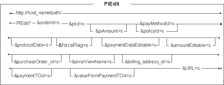

Estructura de URL
- http://host_name/path/
