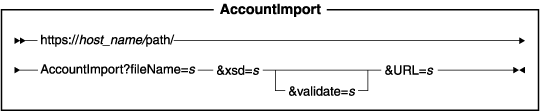

Este URL importa una cuenta de negocio en formato XML a .
Estructura de URL
- https:// host_name/path
- El nombre completo de y la vía de acceso de configuración.
Antes de emitir este URL, debe haber iniciado la sesión en . Puede iniciar la sesión en utilizando el mandato Logon. Para obtener más información sobre el mandato Logon, consulte la referencia relacionada listada más abajo.
Valores de parámetros
- fileName
- Se necesita: El nombre del archivo XML que desea importar como una cuenta de negocio. El archivo XML debe validarse con el archivo DTD B2BTrading.
El archivo XML que se está importando debe existir en la ubicación que se ha especificado en el archivo de configuración de y el archivo se debe validar en la DTD B2BTrading o Package.xsd..
La ubicación del archivo XML de cuenta de negocio a importar se especifica en el atributo XMLPath de la etiqueta Trading en el archivo de configuración de . Por ejemplo, si el archivo de configuración de contiene las líneas siguientes:
<Trading DTDFileName="B2BTrading.dtd" DTDPath="/trading/dtd" XMLPath="/trading/xml" XSDPath="/trading/xsd" />El archivo XML de cuenta de negocio que se va a importar utilizando este URL debe estar en WC_eardir /xml/trading/xml.
- xsd
- Se necesita: Especifica si el XML de cuenta está en formato DTD o XSD. Utilice true para especificar que el XML de cuenta está en formato XSD; de lo contrario, utilice false.
- validate
- Especifica si el XML de cuenta debe ser validado por el analizador XML. Los valores válidos para este parámetro son true y false. Utilice true para validar la cuenta. Utilice false para impedir que la cuenta sea validada por el analizador XML.
Si este parámetro no se especifica, se presupone el valor true.
- URL
- Se necesita: la URL al que se debe llamar cuando el mandato se completa satisfactoriamente.
Ejemplo
El ejemplo siguiente importa una cuenta:
https://myhostname/webapp/wcs/stores/servlet/
AccountImport?fileName=myaccountfile.xml&xsd=false&URL=StoreCatalogDisplay?storeId=512&catalogId=512
