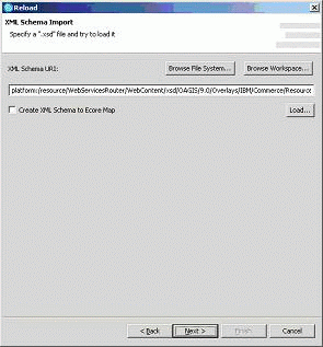

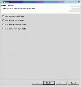

- Elija Cargar de un esquema XML:
- Examine el espacio de trabajo para elegir la lista de esquemas de los que se volverá a cargar. Si todos los cambios son internos en los esquemas existentes, no debería tener que hacer nada en este momento; simplemente pulse Siguiente.

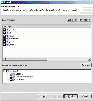

- Seleccione la lista de espacios de nombres que se incluirán en su configuración de genmodel. En este ejemplo, seleccione el paquete foundation. Observe que este esquema depende de espacios de nombres externos, como se indica en la pestaña inferior. Puesto que esto es una recarga, estos esquemas dependientes ya están rellenados. La primera vez que cargue el esquema, seleccionará Examinar e incorporará el archivo genmodel de los esquemas dependientes.

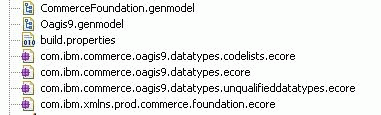

En este momento, debería ver los archivos Ecore para sus esquemas y todos los esquemas dependientes. Por ejemplo:
- Efectúe una doble pulsación en el archivo genmodel para generar el código fuente para estos esquemas.
