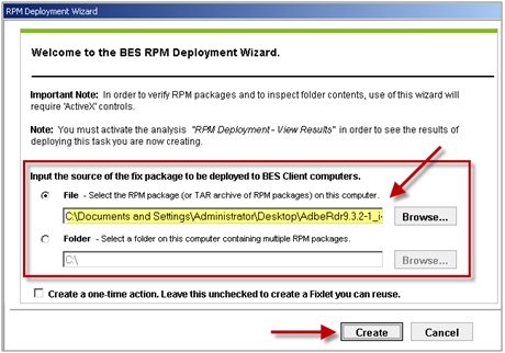

ウィザードが開いたら、適用する RPM パッケージを入力します。
2. ソース RPM パッケージの指定
ソース RPM パッケージの指定
1 回限りのアクションを作成する場合はチェック・ボックスを選択し、再使用可能な Fixlet® を作成する場合は空白のままにします。完了したら、「作成」をクリックします。次のような進行状況画面が表示されます。

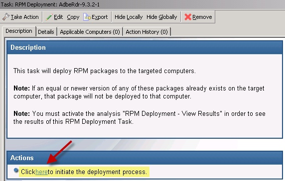

最初の「タスク」ウィンドウが開いたら、「OK」をクリックして「秘密鍵のパスワード」に値を入力します。次に、「アクション」ボックス内をクリックして適用を開始します。
4. 「タスク」ウィンドウ -「アクション」ボックス
「アクションの実行」ダイアログが開いたら、ウィンドウ上部にある各タブを使用してこのアクションのパラメーターを設定します。「OK」をクリックし、「秘密鍵のパスワード」に値を入力します。ウィザードがこのアクションをクライアントに適用します。
