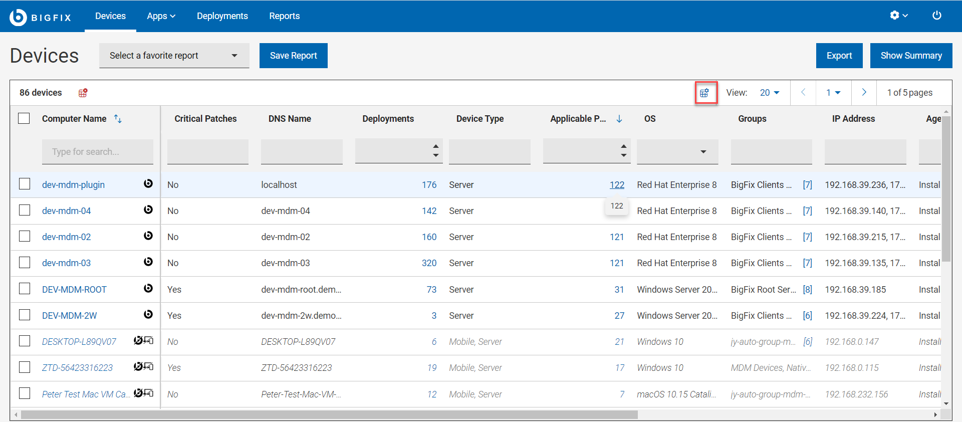

次の図は、デフォルトのプロパティー列とその位置 (コンピューター名、きわめて重要なパッチ、適用可能なパッチ、デプロイメント、デバイス・タイプ、OS、グループ、IP アドレス、DNS 名、エージェント・ステータス、ユーザー 名、前回のレポート時刻 、管理者、ロック状態) を持つデバイス・データ・グリッドを示しています。デフォルトでは、データはアプリケーション・パッチの数に基づいて降順にソートされます。
デバイス・データ・グリッド: デフォルトのビュー

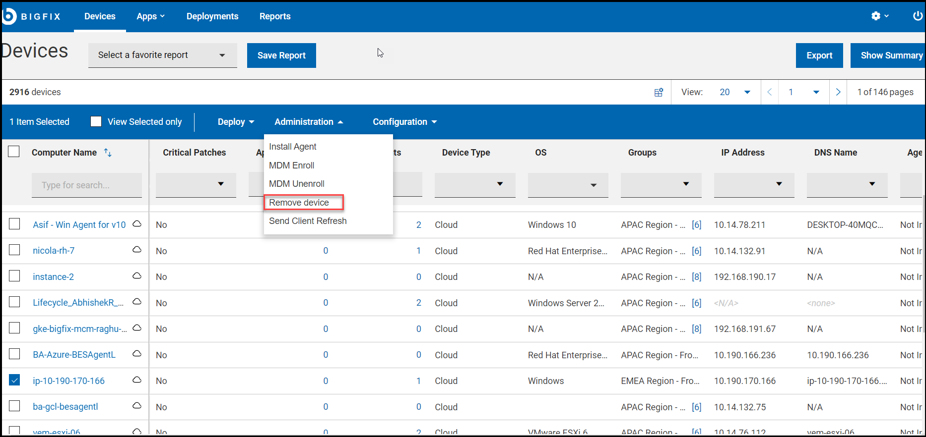

デバイスの管理
デバイスを管理するには、リストから 1 つ以上のデバイスを選択します。青いバーが表示され、使用可能なアクションがタイプ別に整理されています。アクションのリストは、システムにインストールされているコンポーネントによって異なる場合があります。例えば、MDM がインストールされていない場合、MDM に関連するアクションは「デプロイメント」ドロップダウンに表示されません。
  • デプロイ: このメニューから、カスタム・コンテンツ、パッチ、ソフトウェア、MDM ポリシー、アクションなど、さまざまな種類のコンテンツをデプロイできます。
    注: プロファイルをデプロイするオプションは非推奨になります。
  • 管理: このメニューから、MDM サーバーへの登録と MDM サーバーからの登録解除、BigFix agent のインストール、クライアント更新のアクションの送信、デバイスの削除など、デバイスに関連する一般的な管理タスクの中から選択できます。
    注: オペレーターは選択されたコンピューターを削除するために「デバイスの削除」オプションを使用することができます。UI からの「デバイスの削除」オプションは、ソフト削除を実行します。「クライアント削除ツール」は、実行されると、データベースからコンピューターを完全に削除します。その間に、削除されたデバイスが再び報告を行った場合、関連するエントリーは「デバイス・ビュー」で復元されます。
    追加されたデバイスを削除

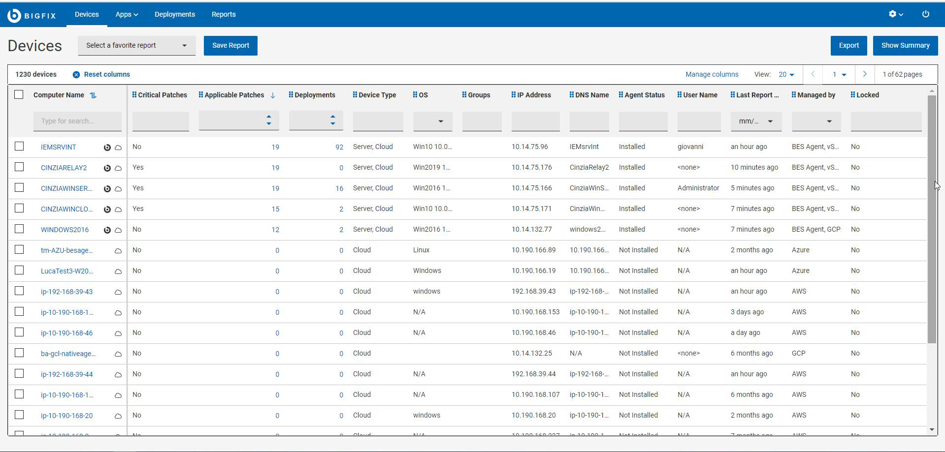

列の追加、削除、サイズ変更、または位置の変更によって、データ・グリッド・ビューをカスタマイズできます。「列のリセット」をクリックして、デフォルトのビューに戻ることもできます。

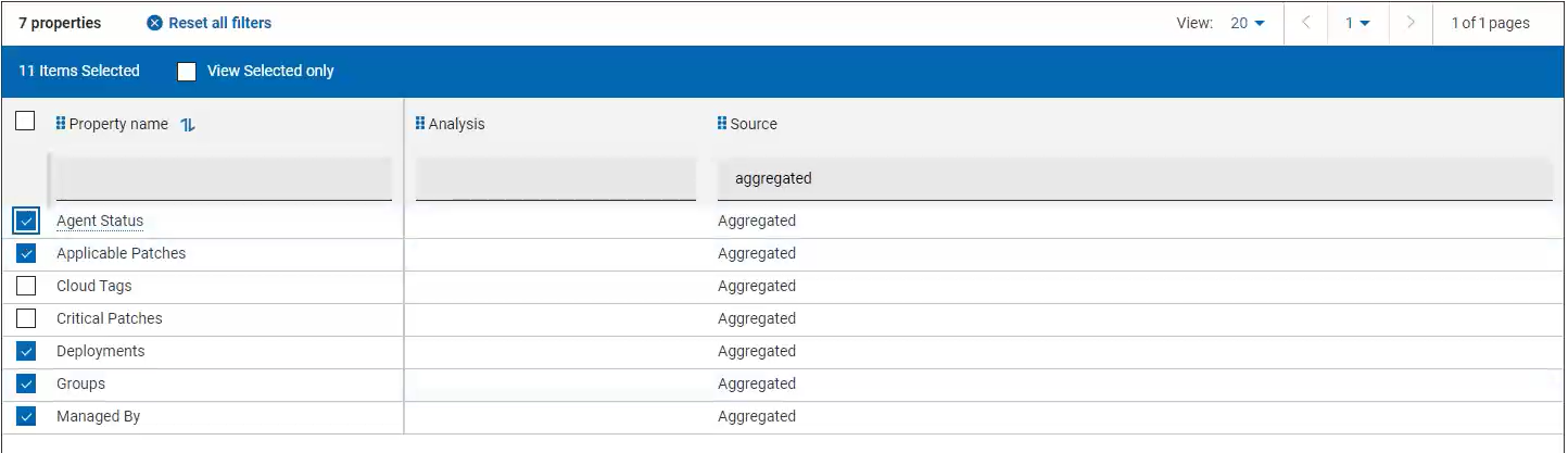

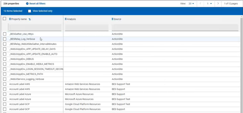

  • デバイス・データ・グリッドに追加のプロパティー列を含めるには
    1. 「列の管理」をクリックします。「その他のプロパティー」ページが表示されます。
    2. 目的の列のテキスト・フィールドをクリックし、検索文字列を入力します。入力した文字列に基づいて検索結果が表示されます。例えば、「ソース」列で「集計」と入力すると、次の図のような結果が表示されます。
    3. 目的の「プロパティー名」の横にあるチェック・ボックスをオンにし、「保存」をクリックします。「デバイス」ページには、選択したプロパティーが新しい列に表示されます。

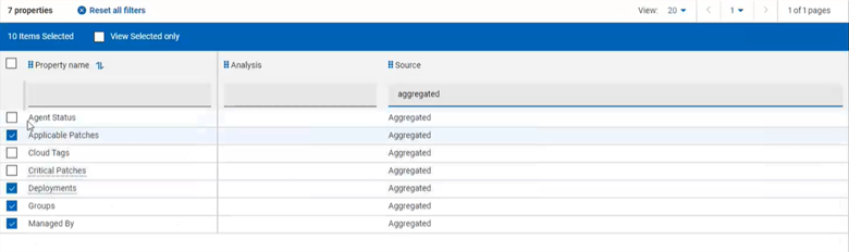

  • デバイス・データ・グリッドからプロパティー列を削除するには
    1. 「列の管理」をクリックします。
    2. 「その他のプロパティー」ページで、「選択済み項目のみを表示」オプションを有効にします。結果には、データ・グリッド・ビューで選択されたプロパティーのみが表示されます。
    3. データ・グリッドから削除する 1 つまたは複数のプロパティーの選択を解除し、「保存」をクリックします。「デバイス」ページに選択したプロパティーが表示されます。選択解除されたプロパティー列は消えます。

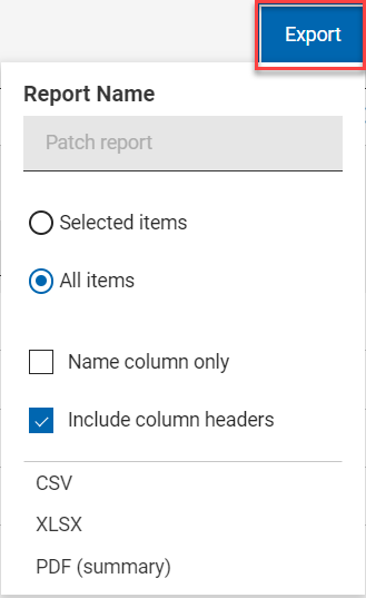

エクスポート
フィルターされたレポートは .csv.xlsx、または .pdf の形式でエクスポートできます。
  1. 「デバイス」ページで、必要なフィルターを選択します。
  2. 「エクスポート」をクリックします。
  3. 「選択された項目」オプションを使用すると、フィルターされた結果から項目を選択してエクスポートできます。「すべての項目」を使用すると、フィルター処理されたリストからすべての項目をエクスポートできます。最適なオプションを選択してください。
  4. 名前列のみ: フィルターされた項目の名前のみをエクスポートする場合は、このオプションを選択します。
  5. 列ヘッダーを含める: 項目のすべての列の詳細をエクスポートする場合は、このオプションを選択します。
  6. エクスポート先のファイル形式 (CSV、XLSX、PDF) を選択します。

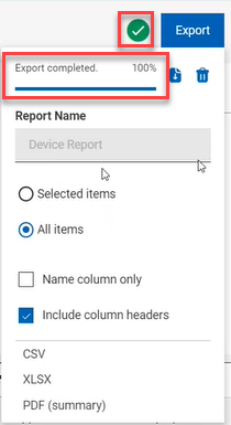

    • ファイルのエクスポートが開始し、状態が進行状況表示バーに表示されます。
    • エクスポートが完了すると、レポートがダウンロード可能であることを示す緑色のチェック・マークが表示されます。
    • エクスポートされたレポートは自動的にはダウンロードされません。ダウンロードするには、進行状況表示バーの横にある 「ダウンロード」ボタンをクリックする必要があります。
    • エクスポートしたレポートを削除する場合は、 「削除」ボタンをクリックします。
    • エクスポート中に、進行を中断することなく、他のページにナビゲートできます。

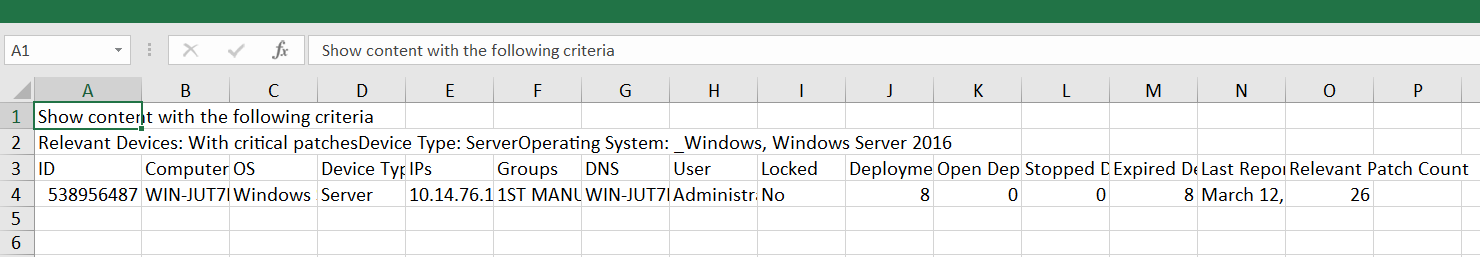

    • エクスポートされたデバイス・レポートには、フィルターや検索条件を介して選択した管理対象デバイスに関する主な情報が含まれます。これらの情報には、オペレーティング・システム、デバイス・タイプ、IP アドレス、さらにすべてのデバイスを展開したときに画面に表示される他のすべての詳細情報が含まれます。以下はサンプル・レポートです。
