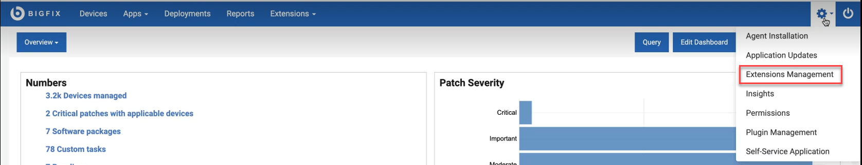

Extension Management へのアクセス
デフォルトでは、Extension Management は WebUI に追加されません。追加するには、WebUI 管理者に連絡してサーバー設定 _WebUIAppEnv_ENABLE_EXTENSIONS_MANAGEMENT
を構成してください。サーバー設定の変更を有効にするには、構成後に WebUI を再起動します。

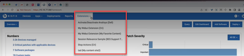

- マスター以外のオペレーター
- NMO (マスター以外のオペレーター) は、カスタム・サイトにインストールされている拡張機能を表示できます。NMO は「拡張機能」メニューから拡張機能アプリケーションを起動して操作できます。NMO は、拡張機能に対して管理アクションを管理または実行することはできません。
