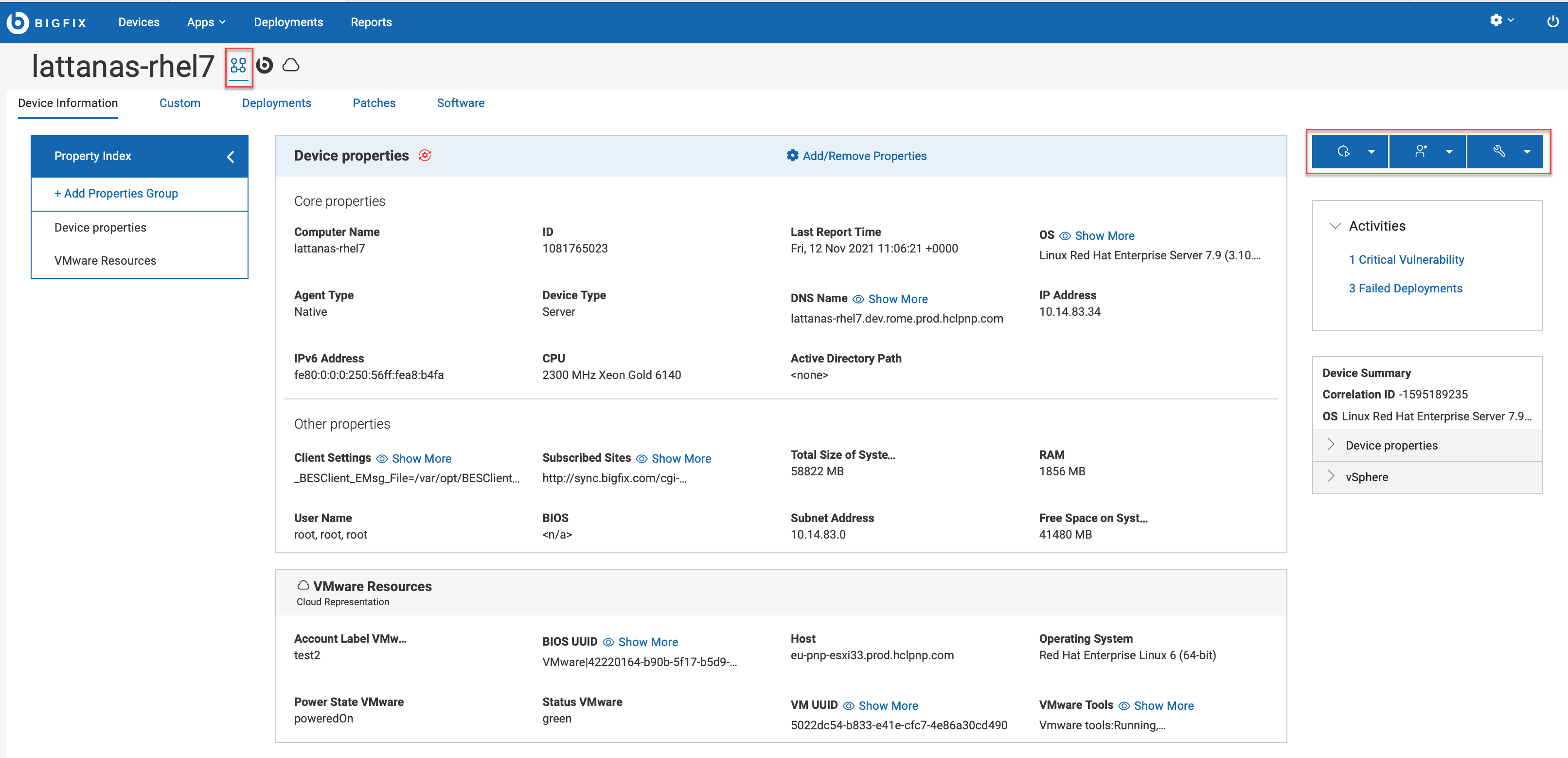

以下の画像は、 「相関」デバイスのデバイス文書ページを示しています。
相関デバイス文書
アイコンと表現
デバイス名の横にあるアイコンは、デバイスに関連するさまざまな表現を示しています。特定の表現の特定のプロパティーを表示するには、デバイス名の横にあるアイコンをクリックします。
  • 相関デバイス: のアイコンは、デバイスが相関していることを表しています。相関デバイスの場合、以下のことが可能です。
    • デバイスの一般的なプロパティを表示する。
    • BigFix、Cloud、MDMなど、さまざまな表現の詳細をドリルダウンする。

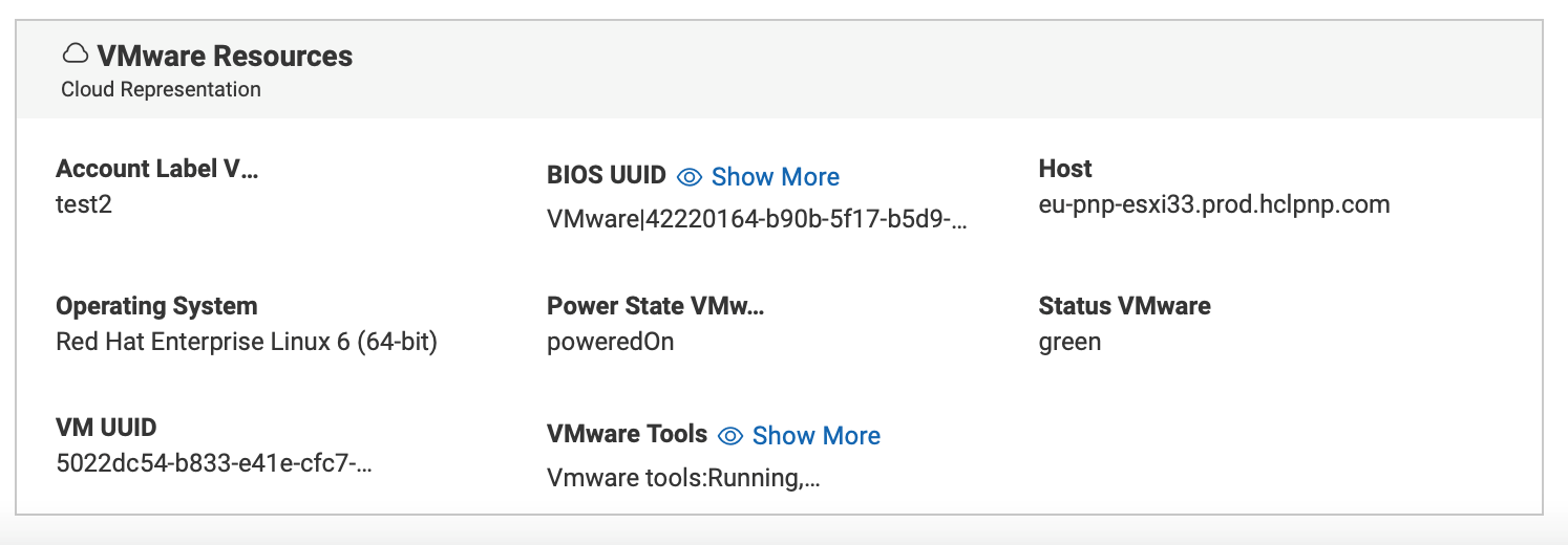

  • MDM デバイスとクラウド・デバイス: これらのデバイスでは、表現に関連付けられたプロパティーのデフォルト設定とともに、追加のセクションが自動的に表示されます。これらのデフォルトのセクションには関連するデバイス情報が含まれるため、削除できません。
    デフォルトのプロパティー

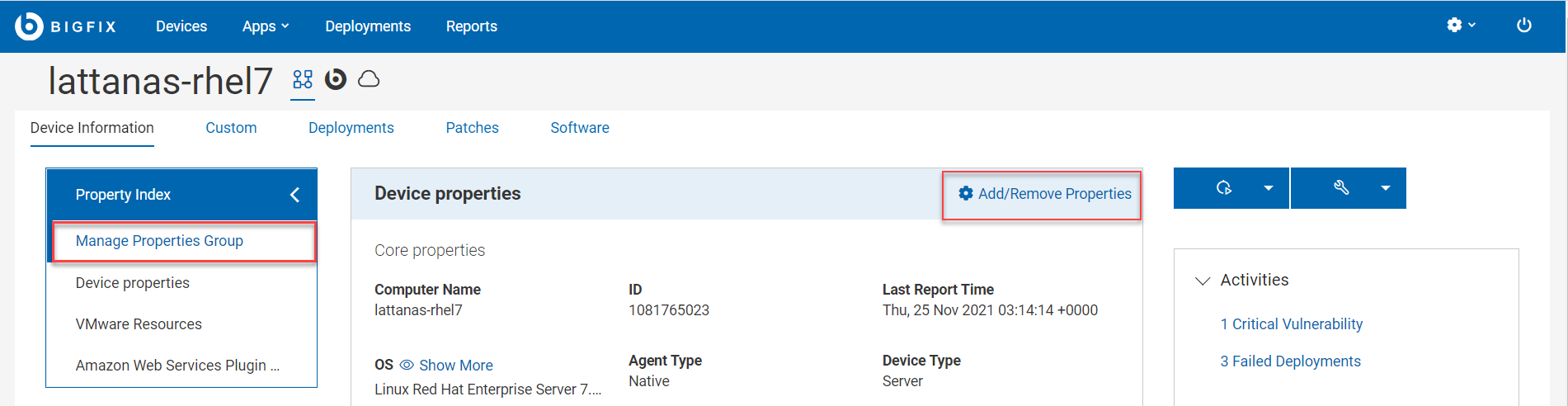

デバイス文書ページのレイアウトのカスタマイズ

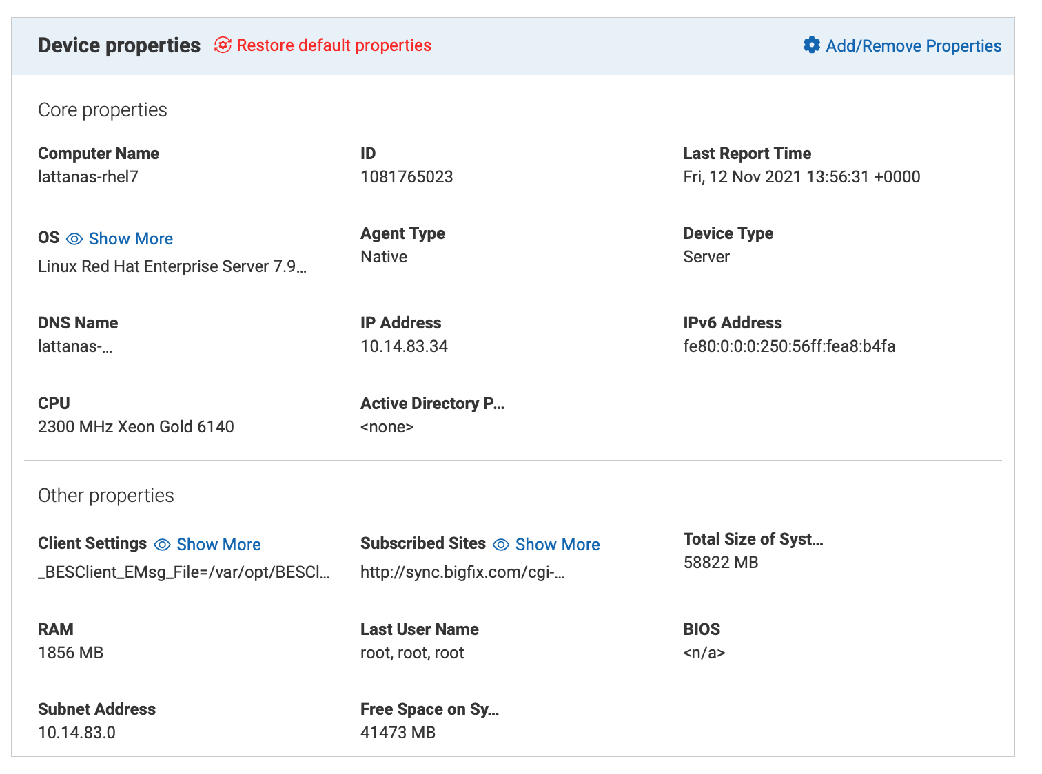

デフォルトのビューでは、「プロパティー・インデックス」の下にプロパティー・グループが表示され、「デバイス・プロパティー」ボックスの中に一連のプロパティーが表示されます。
デバイス・プロパティー
デバイス文書の相関ビューでは、「プロパティー・グループの管理」または「プロパティーの追加/削除」を使用して、プロパティー・インデックスとデバイスのプロパティーの表示をカスタマイズできます。
デバイス文書のカスタマイズ
変更は、関連付けのタイプに関係なく、すべてのデバイスに適用されます。

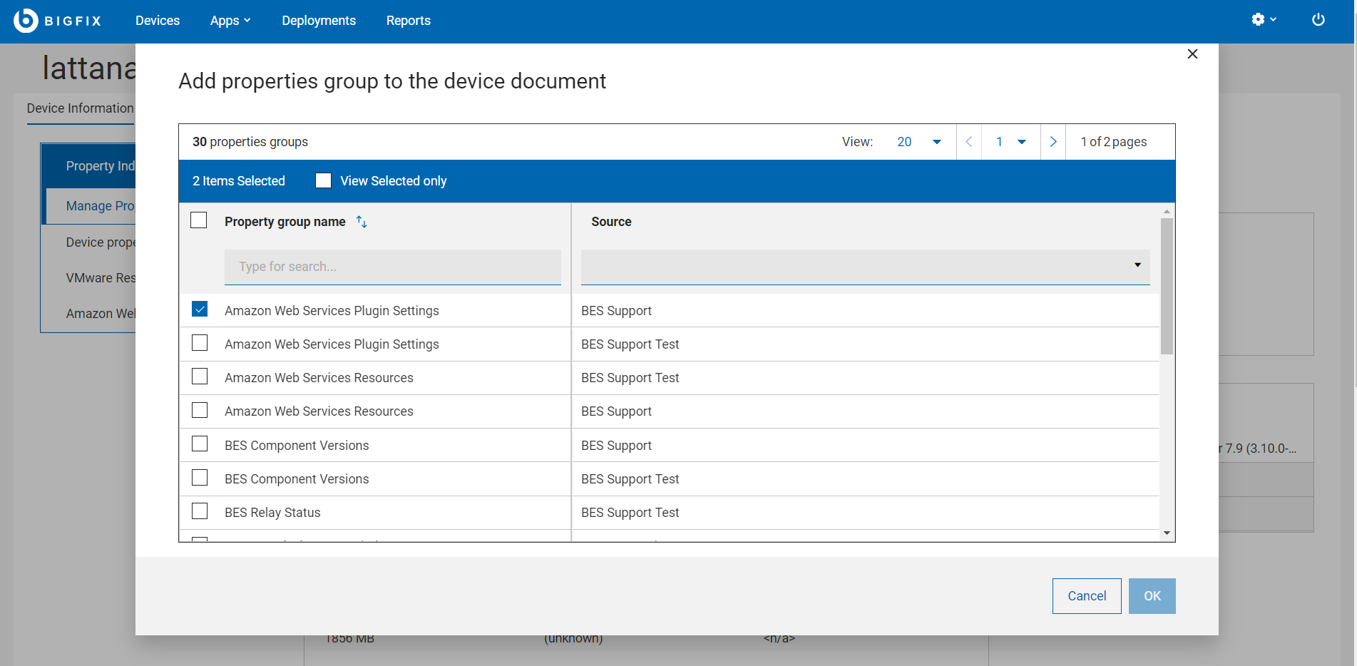

プロパティー・グループの管理
このリンクをクリックすると、「プロパティー・インデックス」の下に表示されるデフォルトのプロパティー・グループを変更できます。プロパティー・グループはいくつでも追加できます。追加されたプロパティー・グループは、「プロパティー・インデックス」ボックスに追加されます。「プロパティー・インデックス」を展開または縮小して、サイド・ナビゲーションを表示できます。プロパティー・グループをクリックすると、そのプロパティー・グループに自動的にスクロールして詳細を確認できます。
  • プロパティー・グループの追加: プロパティー・グループを追加するには、「プロパティー・グループの管理」リンクをクリックし、プロパティー・グループの横にあるチェック・ボックスを選択して、「OK」をクリックします。
    プロパティー・グループの管理
  • プロパティー・グループの削除: プロパティー・グループを削除するには、そのボックスの右上にある「X」をクリックし、「OK」をクリックして確定します。
    プロパティー・グループ

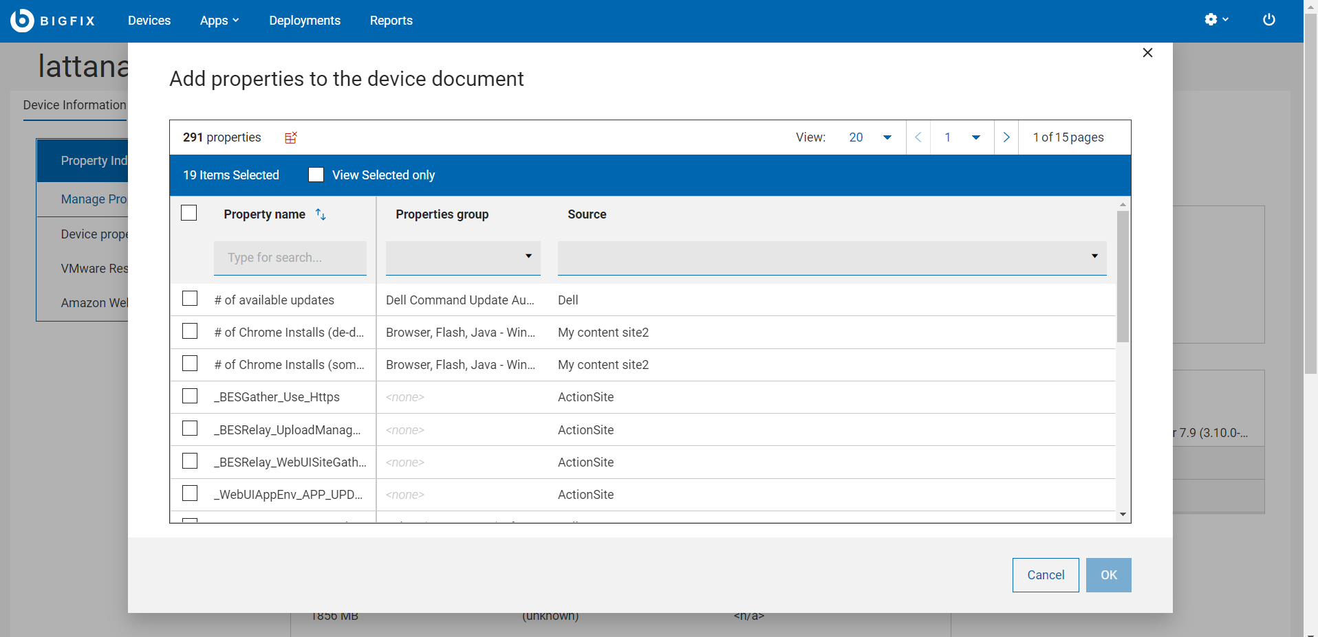

プロパティーの追加/削除
このリンクをクリックして使用可能なプロパティーのリストを表示し、デバイスのプロパティー・ビューに追加/削除させるものを選択または選択解除します。ここから、カスタム・プロパティーを追加または削除することもできます。デフォルト表示に戻るには、「デフォルト・プロパティーを復元」をクリックします。確定すると、デフォルトのビューがリセットされます。
アクションのトリガー
デバイス文書ページから、デバイスに関連するアクションをトリガーできます。「アクション」ボタンをクリックすると、デバイスのタイプとユーザーの権限に基づいてオプションが表示されます。例えば、MDM をサブスクライブしていないクラウド・デバイスの場合、ドロップダウンに「MDM アクションのデプロイ」は表示されません。
  • デプロイ: デプロイ ボタンをクリックして、カスタム・コンテンツ、パッチ、プロファイル、ソフトウェア、または MDM アクションをデプロイします。

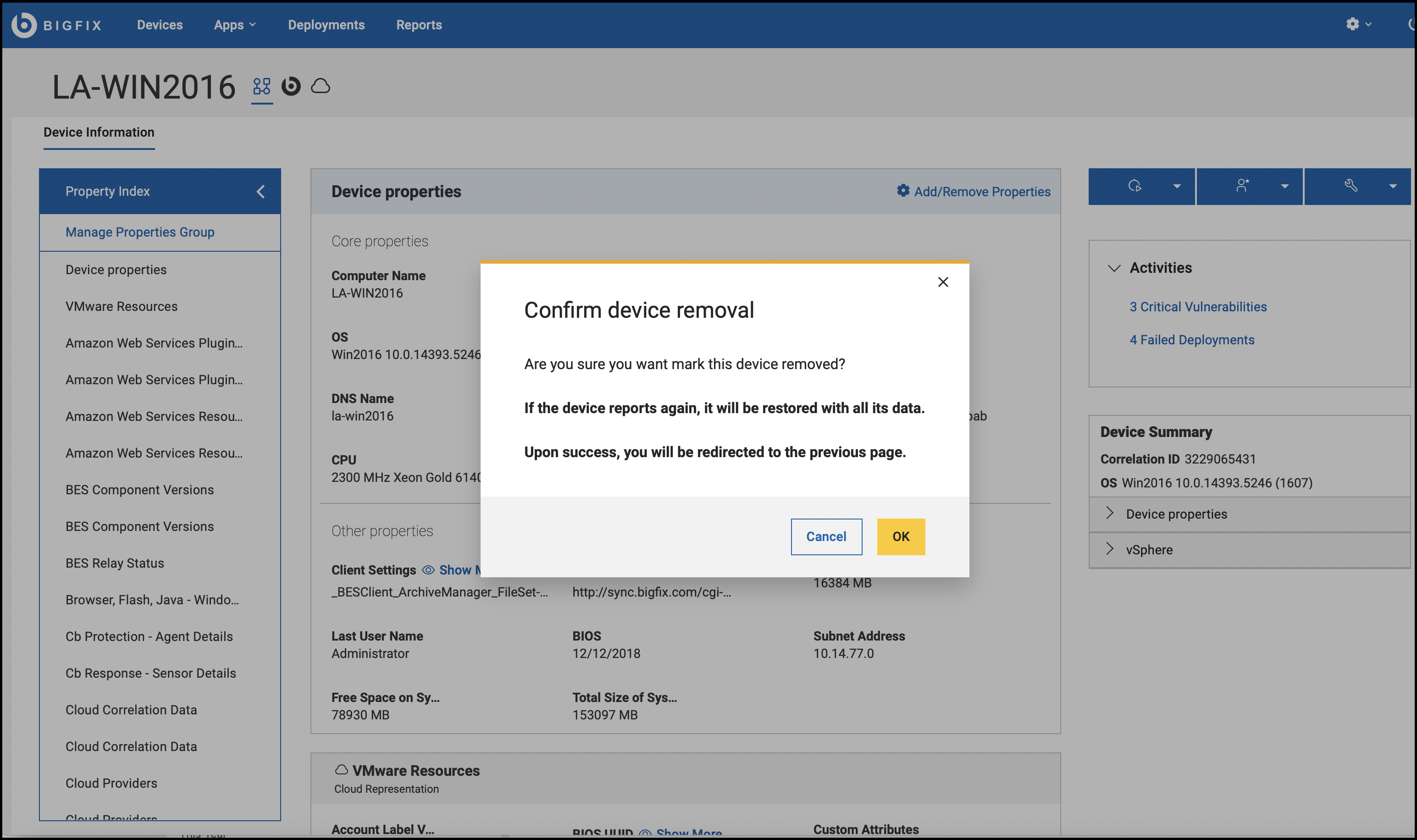

  • 管理: インストール ボタンをクリックして、最新表示の送信、デバイスの削除、またはエージェントのインストールを行います。「デバイスの削除」オプションをクリックすると、「OK」をクリックして選択したコンピューターを完全に削除できます。
    注: UI からの「デバイスの削除」オプションは、ソフト削除を実行します。「クライアント削除ツール」は、実行されると、データベースからコンピューターを完全に削除します。その間に、削除されたデバイスが再び報告を行った場合、関連するエントリーは「デバイス・ビュー」で復元されます。
    デバイス文書
  • 構成: 構成 ボタンをクリックして、照会の発行、ファイルの送信、このデバイスへのメッセージ送信を行います。
重要: デバイス文書ページの相関ビューからアクションをトリガーすると、相関デバイスが対象となり、相関エンジンによってアクションは適切な表現にディスパッチされます。

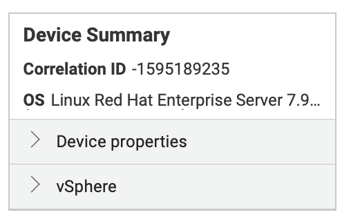

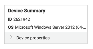

デバイスの要約
デバイス文書の 「デバイスの要約」セクションには、デバイスに関係する最も関連性の高いプロパティの要約が表示されます。
相関デバイス
デバイスが相関している場合は、以下の情報が表示されます
相関デバイスの要約
  • 相関 ID
  • OS
  • 展開または縮小表示ができる「デバイス・プロパティー」セクションでは、以下の詳細を確認できます。
    • 要約に残しておくと便利なプロパティーの固定設定
  • クラウドまたは MDM セクション (特定のソース、AWS、MDM などに関連する名前が付けられている)
    • 特定の表現によって報告された値が入力された、マスター表現と同じプロパティーの固定リスト
    例えば、ロック・プロパティーは、マスター表現では「はい」、セカンダリー表現では「いいえ」という値を表示します。
非相関デバイス
デバイスが相関していない場合は、 「デバイスの要約」セクションに、デバイスの ID、OS、デバイスのプロパティーが表示されます。
